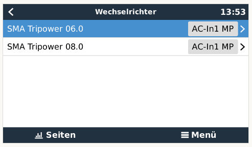

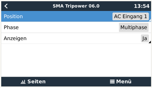

schau mal, ob der Wechselrichter richtig eingestellt ist, d. h. ob seine Position als AC-Eingang 1 definiert ist:
wenn ich bei mir auf AC Ausgang schalte, dann zeigt er auch nicht richtig an.
@phoenix_83 : Leider ist alles so eingestellt, daran liegt es also anscheined nicht. Trotzdem schonmal danke!
