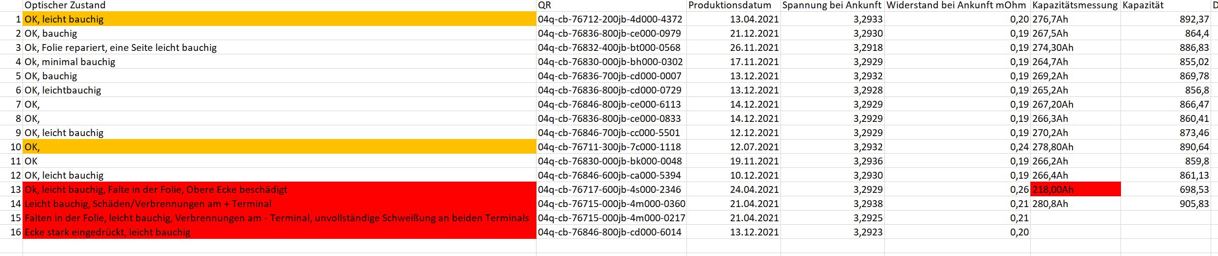

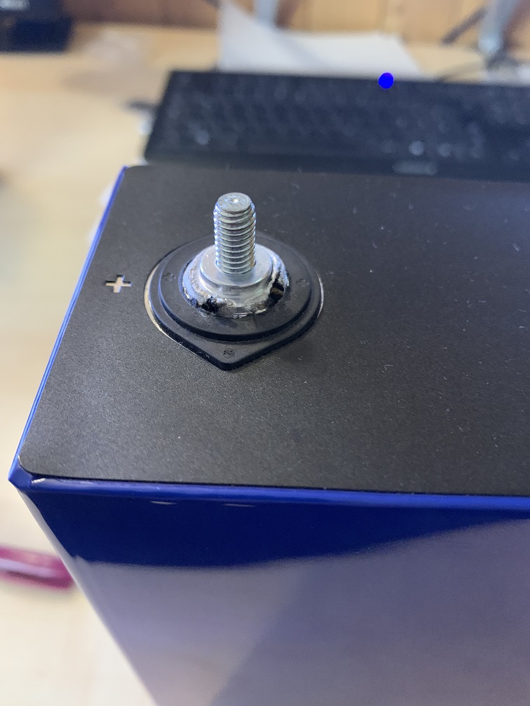

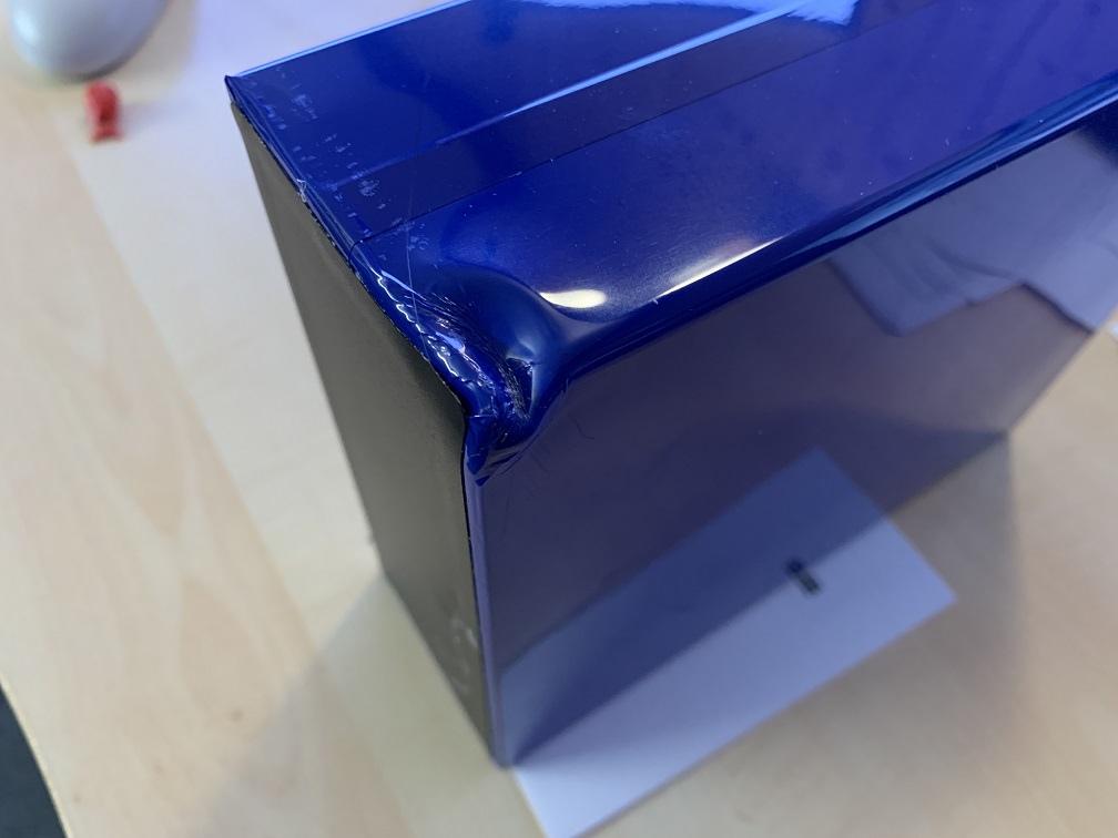

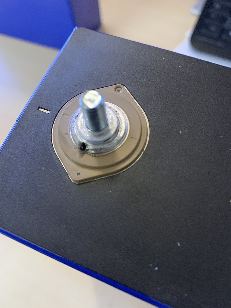

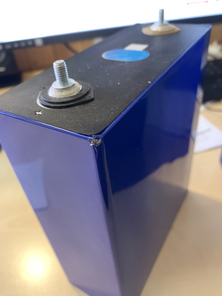

meine 16 Zellen aus China sind bei mir angekommen. Ebenso mein YR1035+ und der EBC-A40L. Nach der ersten Freude über die reibungslose Lieferung und den netten Kontakt mit den Chinesichen Händlern folgte die Ernüchterung.
Keine Zelle hat das versprochene Produktionsdatum (01/22). Teilweise sind die Zellen aus 04/21.
Eine Zelle hat einen Transportschaden und bei zwei Zellen sind die Terminals verbrannt bzw schlecht geschweißt. Eine weitere Zelle hat eine Beschädigung auf der Oberseite. Zurzeit laufen die Kapazitätstests.
Die gemessenen Werte liegen unterhalb meiner Erwartungen. Da sie aber so gleichmäßig sind, vermute ich einen Abweichung des Messgerätes.
Der Händler ist EEL. Da auf einschlägigen Plattformen so positiv über den Händler gesprochen wird, hatte ich etwas anderes erwartet. Habt Ihr Erfahrungen mit einer Mängelbearbeitung. Soll ich lieber sofort einen Disput eröffnen? Noch habe ich den Händler nicht kontaktiert.
Viele Grüße Christian

ich denke, dass wir gleichzeitig beliefert worden sind. Habe 17x 280k Zellen bei EEL bestellt.
Meine Zellen sind jedoch intakt und haben keine Beschädigungen. Ein paar bauchen jedoch.
Anscheinend hat es Prinzip bei EEL, nicht die versprochene Produktionscharge zu liefern. Mir wurden auch nicht die versprochenen 01 / 2022 geliefert.
Hab inzwischen 9 Zellen getestet. Die gemessenen Zellen aus Dezember 2021 sind alle im Bereich von 284 - 289 ah. Die beiden Zellen aus Mai / 2021 haben 280 und 281 ah.
Ich denke nicht, dass ich noch ausreißer nach unten habe, werde aber trotzdem alle Zellen messen.
Hatte inzwischen mit Fr Wong schon geschrieben. Die beschwichtigt halt und spielt alles nach unten. In meinem Fall weiß ich nicht, ob es überhaupt Sinn macht, einen Disput auf Alibaba zu eröffnen,
da das Produktionsdatum nicht im Vertrag festgeschrieben ist, sondern nur im Alibaba Chat dieses mit Bild der Charge versprochen wurde.
Die beschädigten Zellen würde ich in deinem Fall auf jeden Fall reklamieren, auch per Disput. Mach saubere Fotos und Messprotokolle und lass dich nicht abwimmeln.
Mir wurde gesagt, sollte ich Zellen unter 278 ah haben, würde ich einen Discount erhalten. Bei dir sind ja mehrere Zellen deutlich unter dem Wert!

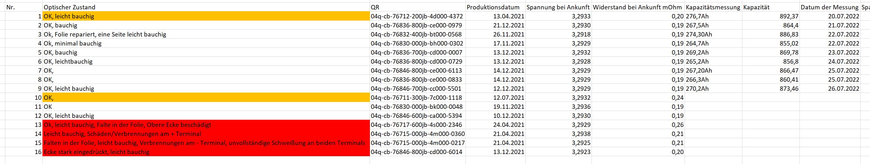

Moin Thomas,
bin jetzt fast mit den Tests durch. Zwei Zellen fehlen noch.
Da ich mitlerweile eine Zelle mit dem den versprochenden 280Ah habe, schließe ich nun doch einen Messfehler aus.
Eine Zelle habe ich sogar nur mit 218Ah gemessen.
Meine Lieferung war ein Reinfall. Die Zellen liegen in der Kapazität stark auseinander.
Dabei hatt ich mich so über die positiven Bewertungen (YT) gefreut und dachte ich bekomme bestimmt auch so tolle Zellen.

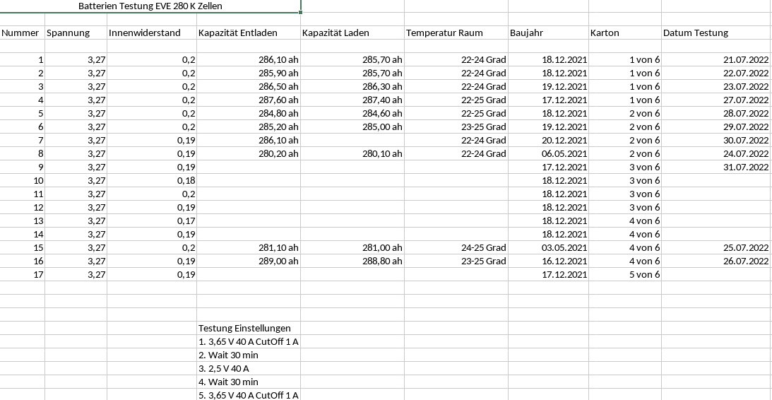

Hallo @Hanky
anbei mein aktuelles Messprotokoll, welches ich gerade im Rahmen des Test's befülle.
Unten in der Grafik stehen auch meine Messvorgaben.
Wie gesagt, zeichne alles sauber auf, mach Bilder und eröffne einen Disput.
Fr. Wong hatte mir ja geschrieben, sie kann sich nicht erklären wie ich Zellen aus Mai 2021 bekommen konnte. Angeblich haben sie die gar nicht mehr.
Wie wir aber bei dir sehen, lügt sie, da hier neue und ältere Zellen bunt geschmischt werden.

Hallo Thomas,
danke für dein Messprotokoll. Meine Messzyklen sind leicht anders. Ich habe für die Ladung einen Cuttoff von 14A. Ich habe versucht mich an dem Datenblatt zu orientieren.
Wenn ich heute Abend mit dem Testzyklus durch bin, werde ich mal dein Testzyklus ausprobieren. Mal schauen ob es etwas ändert.
Das Produktionsdatum würde mich ja noch nicht einmal stark Stören. Aber warum sind die Kapazitäten bei 8 Monate alten Akkus so schlecht.
Ich frage mich ob es sich überhaupt um 280Ah Akkus handelt. Vieleicht sind es ja auch umgelabelte 270Ah Zellen.

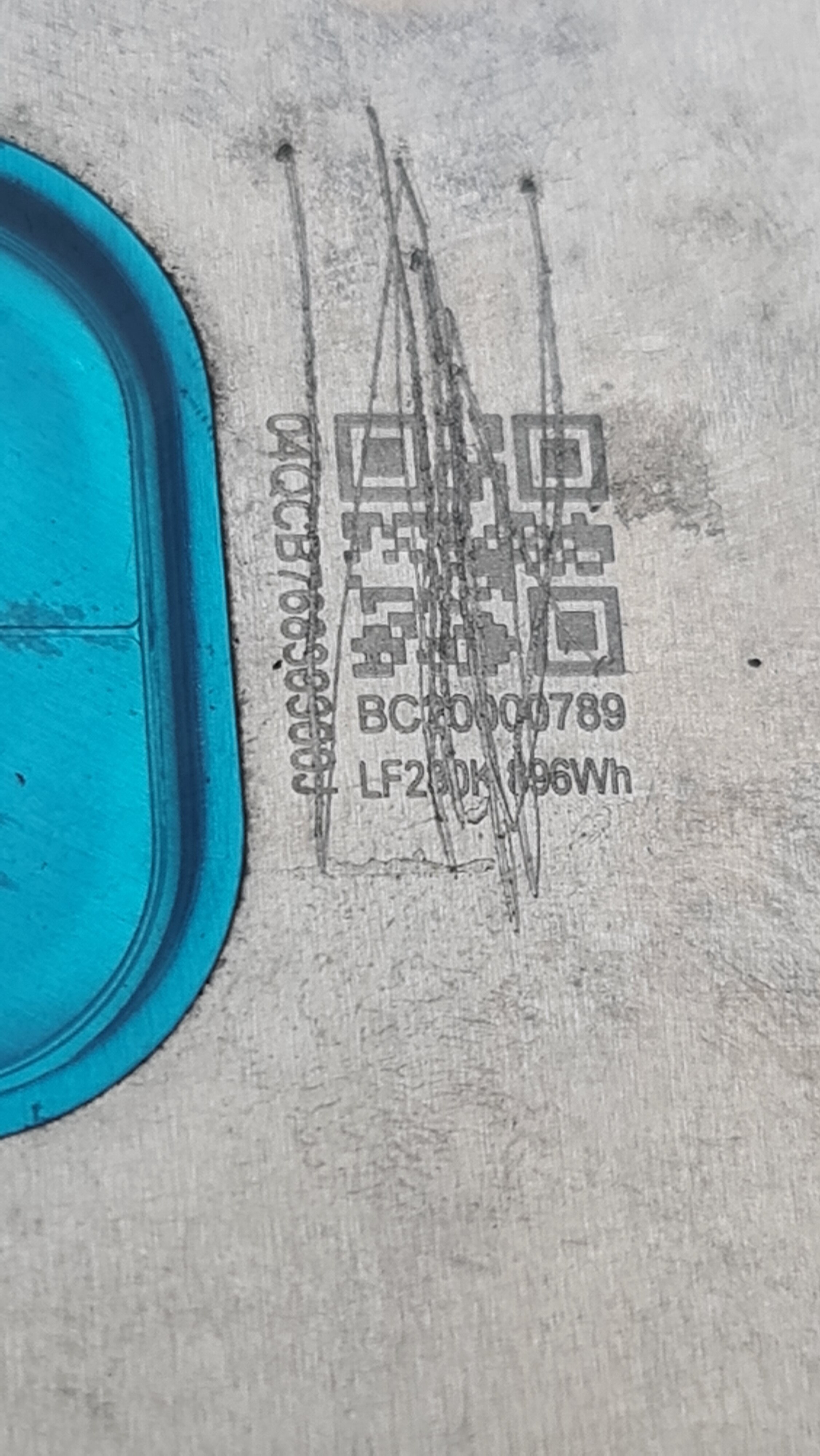

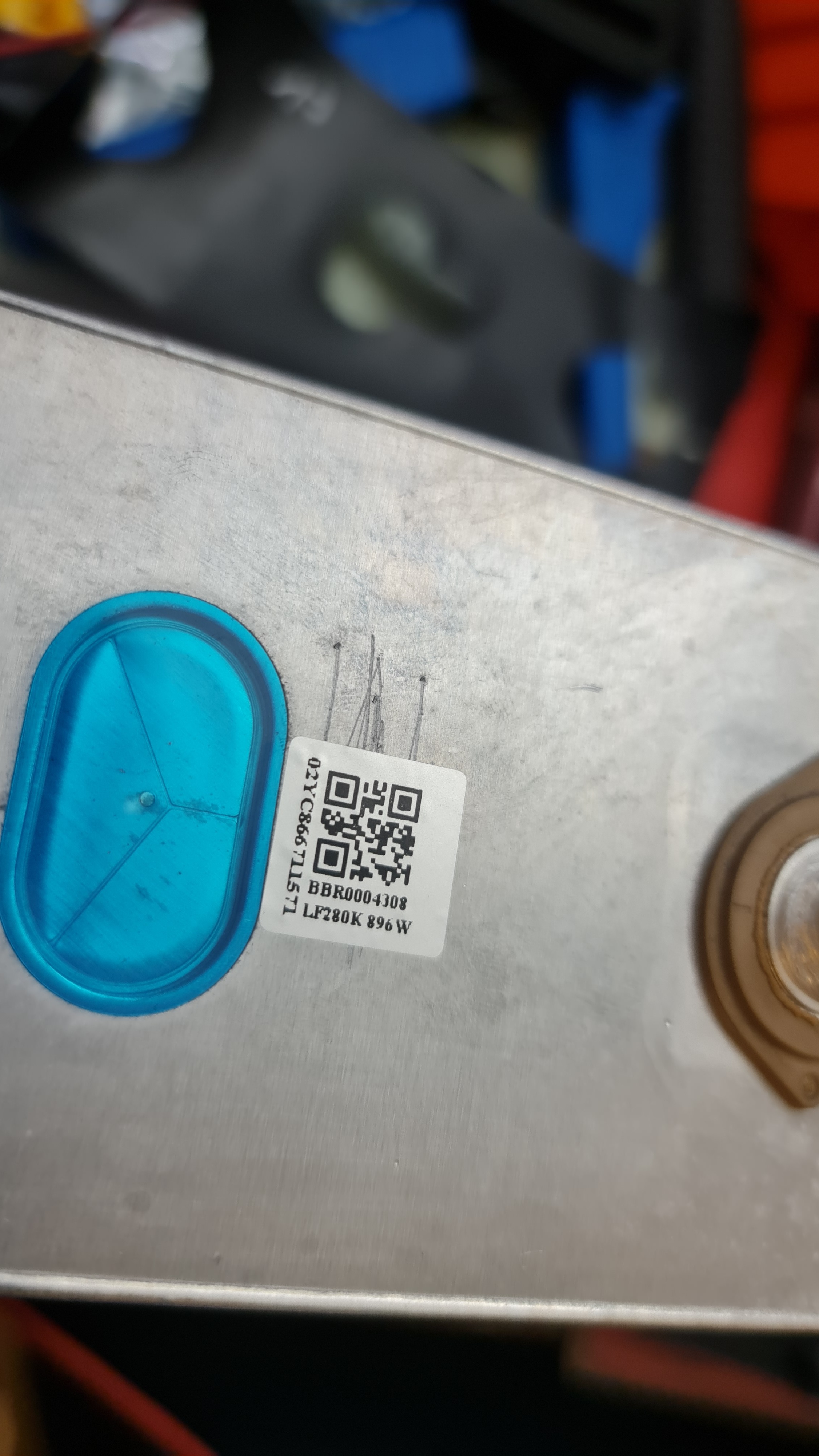

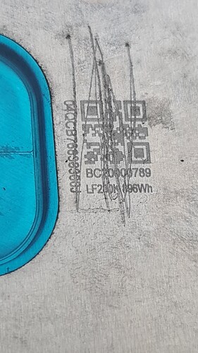

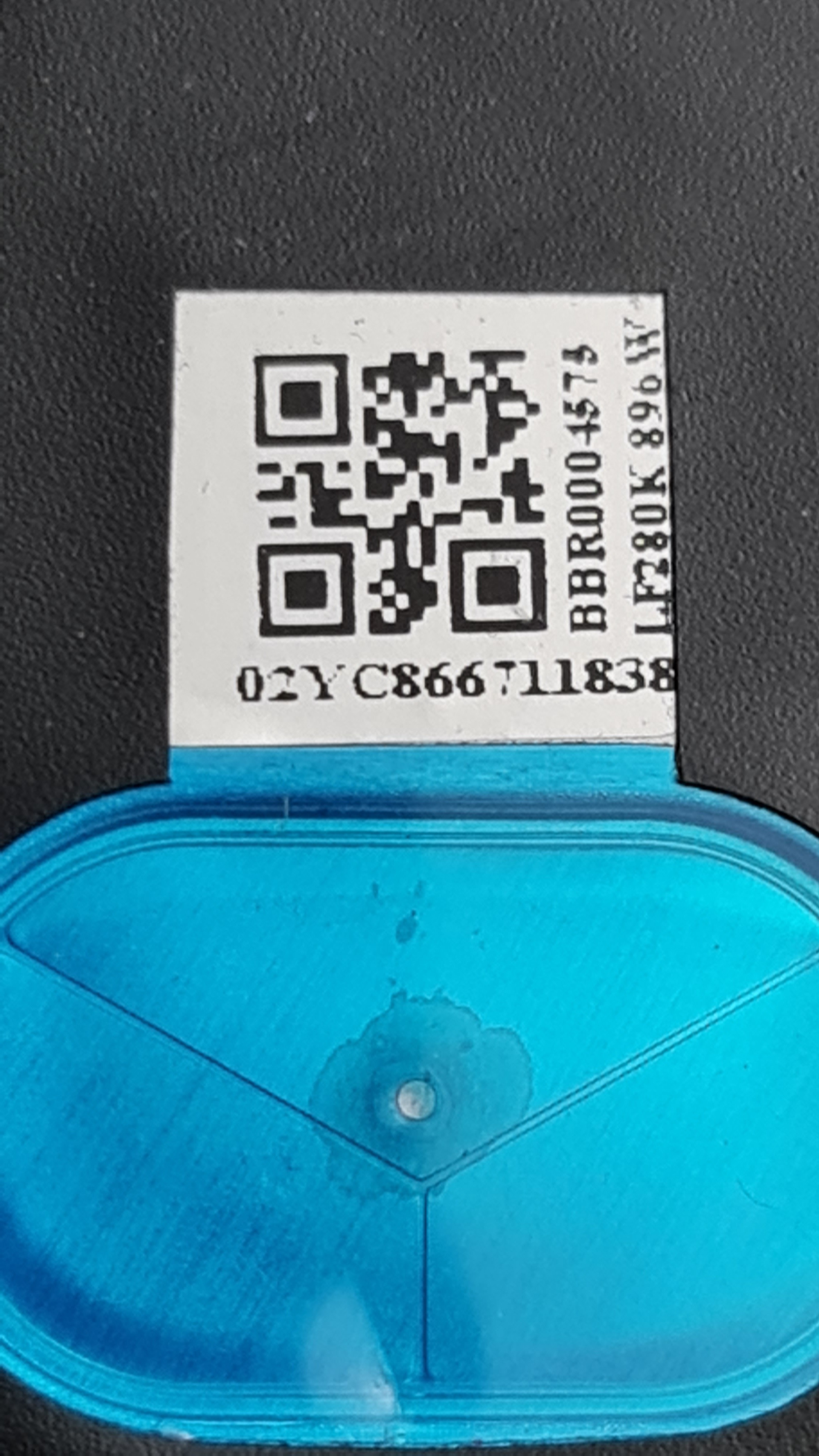

ich habe im Mai über Alibaba.com auch 17 EVE 280a Akkus bestellt und nun geliefert bekommen.
Die Akkus haben fast alle einen Bauch und das original EVE Label wurde zerkratzt und ein neues darüber geklebt.
Mittlerweile schein der Betrug bei Alibaba stark zuzunehmen.
Die denke die blöden deutschen merken das nicht.
Schade nun kämpfe ich über Alibaba und PayPal um Rückzahlung des Geldes.
Es waren zumindest mal EVE280 vom Dez. 21 was es nun sind kann ich nicht sagen bin noch am testen und messen!!!
Händler ist Henan Zhengqingchun Energy Technology Co., Ltd. (angeblich Großhändler)

Argonius, du kannst den richtigen, den zerkratzten, doch lesen, was willst du mehr ?

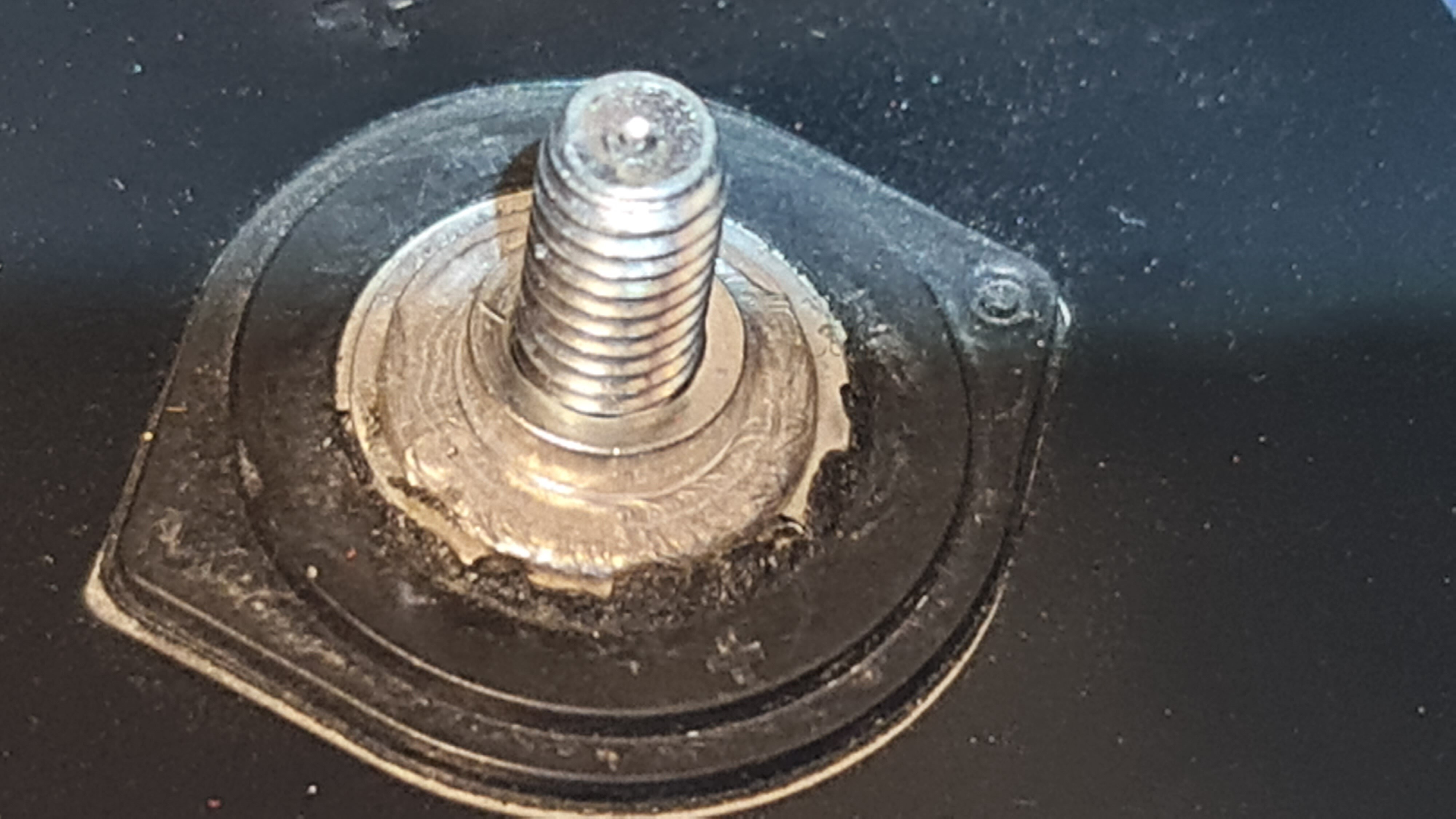

Oh man echt heftig was da mit den Zellen getrieben wird.
Habe einen Beitrag dazu gelesen, dass die Zellen in China unteranderem für gewisse Monate vermietet werden und nach Rückgabe aufgefrischt werden, daher auch die geschweißten Terminals.
Bei den zerkratzen EVE Zellen und umgelabelten QR Codes etc, geht es um die vertuschung von Ausschusszellen, die eigentlich in den Müll gelangen sollten......
Das sind nicht mal ansatzweise Grade B Zellen!
Laut EVE sind die Terminals IMMER mit Gewindestift zum einschrauben, nie mit aufgeschweißten Gewindestiften
