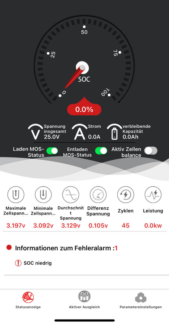

Bisher lief das System stabil - aber seit einigen Tagen lädt der Solarregler den Akku nicht mehr. Sobald der Solarregler startet, wechselt er sofort in den Absorption Modus. Am Regler liegt es nicht, da er an meinem zweiten 24V Akku problemlos funktioniert. Was ich nicht verstehe ist, dass das Daly und ein einfacher Spannungsmesser beide 25V anzeigen, während der Solarregler direkt 28.4V anzeigt. Habe den Akku jetzt schon komplett auseinandergebaut, alle Verbinder und Daly-Anschlüsse kontrolliert. Immer dasselbe Ergebnis. Entladen klappt auch problemlos ueber den Hoymiles. Insofern stehe ich momentan etwas auf dem Schlauch. Vielleicht hat noch jemand eine Idee, wo der Fehler liegen könnte. Danke vorab.

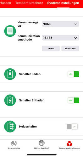

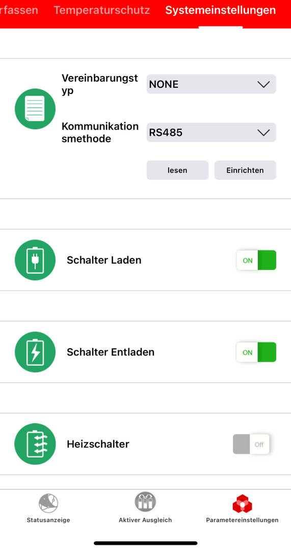

Die Entlade Abschaltung vom BMS benutzt?
@carolus die Schalter Laden und Entladen sind auf ON gesetzt, falls du das meinst. Wobei ich die Einstellungen seit Inbetriebnahme nicht mehr geändert habe. Und der Akku ist die letzten Wochen auch nie unter 50% gegangen. Den Solarregler hab ich auch schon mit meinem Ersatz getauscht, der zeigt auch 28.4 an. Aber sowohl externer Spannungsmesser als auch Daly bleiben bei 24.9-25V. Hatte ja schon das BMS im Verdacht. Aber das macht ja irgendwie auch keinen Sinn.

Dazu ins daly schaue, zeigt es einen Abschaltgrund an? Temperatur zu niedrig? Eine Zellspannung zu hoch? Dann wäre das Abschalten ja korrekt.
Und vielleicht noch die einzelnen Zellenspannungen im daly anschauen.

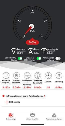

@carolus also… hab den Victron Minus direkt an Akkuminus gehängt, dann werden auch 25V angezeigt. Die Zellen haben momentan eine Abweichung von ca 100mV. Die Angaben vom Daly stimmen mit den Einzelzellenmessungen auch überein. Zwischen 3.19 und 3.10 über alle 8 Zellen. Nicht schön , aber sollte in der Toleranz liegen. Aber jetzt zeigt das Daly auch nur noch 0% Ladung an. Ich glaube, ich werde mir jetzt mal ein Ersatz BMS besorgen. Ist Daly noch zu empfehlen , oder doch lieber direkt auf JK wechseln ?

Aber eines: mit 3,1 V hast du nicht 50 % SOC, sondern allenfalls 10 % .
@carolus Temperatur liegt immer über 9-10 Grad. Ist ein frostfreier Raum. 3.1V = 10% ? Ok, dann zeigt das Daly ja Nonsens an . Aber wieso schaltet es dann nicht an, wenn der Solarregler Strom liefert ? Oder muss ich den Akku erst wieder auf ein höheres Ladeniveau bringen ? Sorry, wenn ich mich hier Schritt für Schritt an die Lösung heran frage. Bis jetzt lief das System halt störungsfrei, also muss irgendwas das Ganze aus dem Tritt gebracht haben.

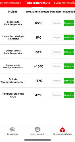

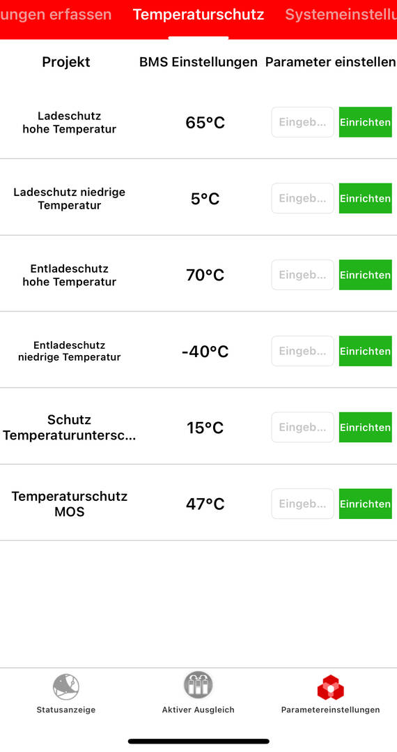

Das Versuche ich gerade mit dir herauszufinden. Wenn die Temperatur zu niedrig ist, schaltet es das laden ab.
Welche temp zeigt es an, welche minimal Temperatur steht im daly für das laden drin?
@carolus SOC 12 Grad, Ladeschutz bis 0 Grad
Dann kann es nicht die Temperatur sein. Merkwürdig.

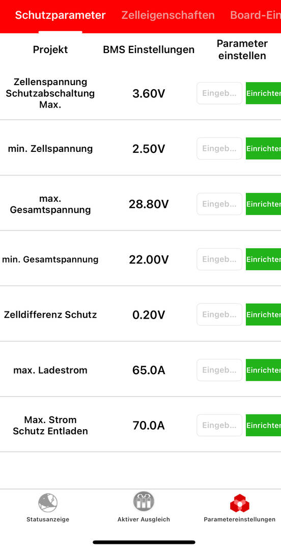

Ich bin mir nicht sicher, ob das daly eine Unterspannung Grenze für laden hat....
