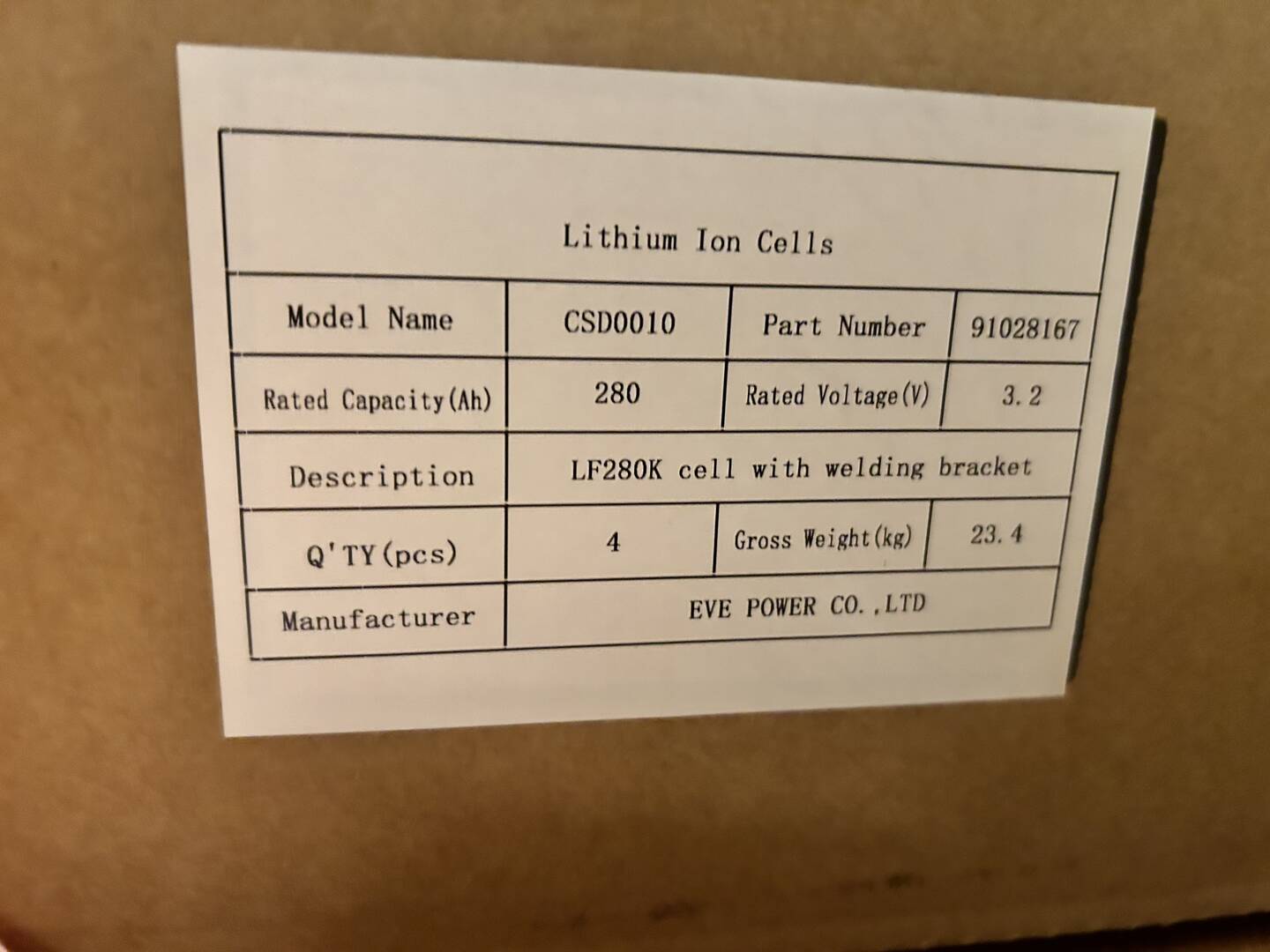

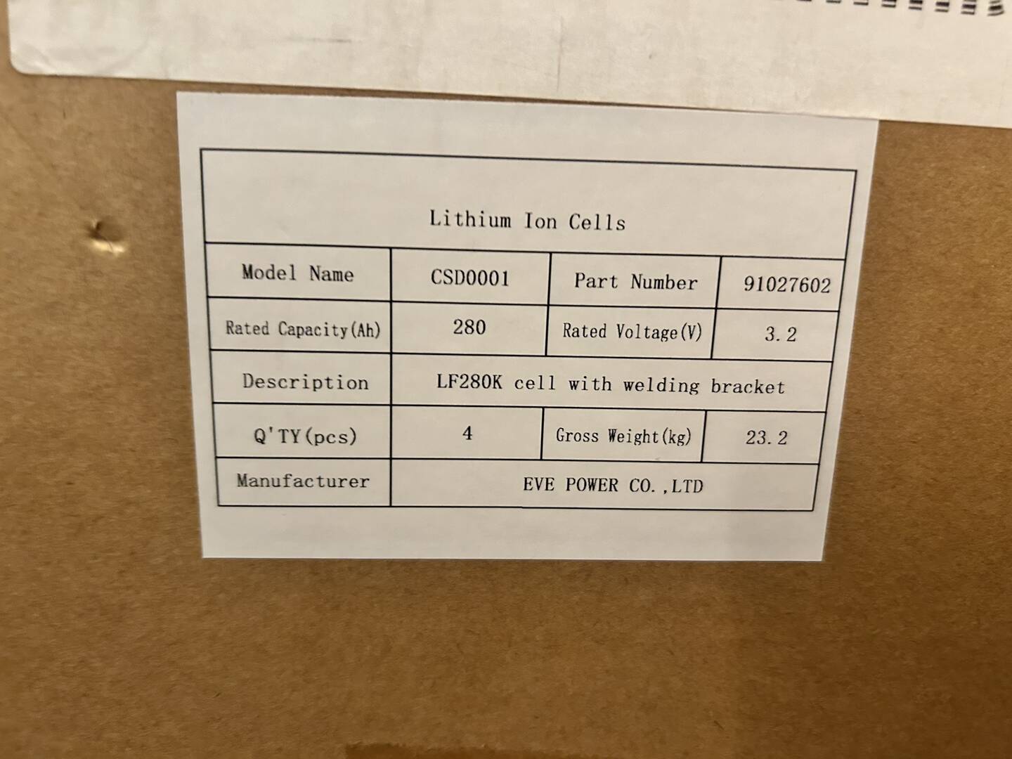

ich habe im September von EVE Zellen erhalten welche die Modellbezeichnung MF-0484 (Produktionsdatum Mitte Juni) hatten die aktuellen welche ich im Dezember erhalten habe, haben die Bezeichnung MF-0509 (Produktionsdatum Anfang September).
Beide sehen erstmal optisch gleich aus. Laut Testprotokoll haben die alten rund 300Ah und die neuen 315Ah Kapazität.
Was meint ihr kann man die beiden Typen in einem Akku Pack zusammen betreiben oder kann man sich Probleme einhandeln? Google spuckt so garnichts aus zu den unterschiedlichen Bezeichnungen...

Auf dem Versand Karton steht auch unterschiedliche Bestellnummern und Model Nummern zwischen den alten und den neuen:
vom Juni:
Modell Name: CSD0001
Part Number: 91027602
vom September:
Model Name: CSD0010
Part Number: 91028167

Hi zusammen,
ich habe nun die Info bekommen:
The current LF280K is an upgrade from the previous version, but retains the previous performance.
The original LF280K could reach a capacity of 290-300Ah, the current LF280K can reach 300-310Ah and cycle up to 8000cycles.
So the whole thing is upgraded, but it won't affect the usage. Please feel free to contact me if you have any questions.
