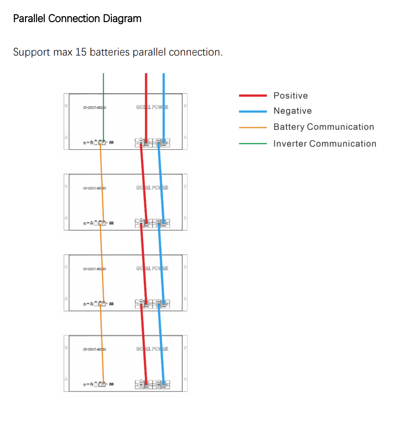

Liebe alle,
ich hab mir bei Gobelpower zwei Batterie-Racks bestellt, jeweils mit eigenem eingebautem JK BMS. Jedes Rack hat jeweils zwei zusätzliche Pole zum parallelen Anschluss eines weiteren Racks. Jetzt frage ich mich, ob es ein Problem ist, wenn ich dabei unterschiedliche Kabellängen verwende. Oder kümmert sich da jeweils das BMS drum, dass beide Batterien gleichmäßig entladen werden, trotz unterschiedlichem Spannungsabfall an den Kabeln?
Vielen Dank und viele Grüße!
Und wie sollte es das tun??
ironie ein ja klar tut es das wenn man im BMS im richtigen Feld die Kabellänge eingibt ironie aus.
Das BMS misst spannung und Strom. Mehr hat es nicht. Wenn also das Kabel länger ist hat es einen anderen spannungsabfall. (kommt immer drauf an wieviel länger) also wird es den Akku anders laden /entladen
Du kannst einen spannungssensor mit manchen WR verbinden, dann nimmt er die spannung und der WR übernimmt das Laden/entladen. Das BMS ist dann nur noch fall back
Oder eben bei beiden längere Kabel nehmen.

Vielen Dank für eure Antworten! Ich hatte gehofft, die BMS kommunizieren untereinander und regeln das irgendwie, zumal man an jedem Rack jeweils Master & Slave einstellen kann für RS485 und/oder RS232, und sich die Anleitung ausschweigt über die Länge der Kabel.
