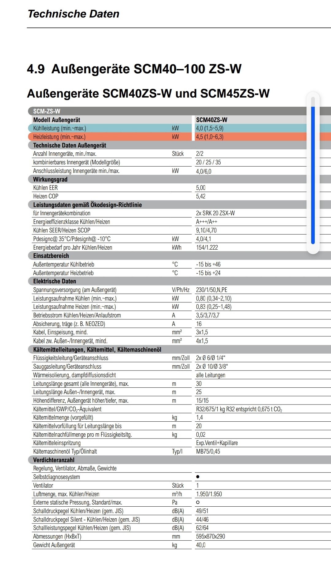

Was braucht man denn für einen Kabelquerschnitt für die Stromversorgung des Aussengeräts? Ich bekomme auf meinen Dachboden nur extrem schlecht eine 2,5mm2 Leitung. 1,5mm2 liegen an einer Steckdose an und ich würde diese gern nutzen um einen minimale!! Monosplit Anlage zu betreiben. Also die Anlage würde ich gern in die vorhandene Steckdose einstecken. Was spricht da dagegen eurer Meinung? Lt Datenblatt sollte das ja gehen, oder?
Anbei mal einen Screenshot von der Mitsubishi
Danke
Lt Datenblatt sollte das ja gehen, oder?Ja
Im Datenblatt steht doch Absicherung träge 16A. Dann passt das doch bestimmt so bei dir. 1,5mm2 ist idR mit 16A LS abgesichert.
Wenn du Probleme mit Anlaufstrom bekommst ggf. den 16A LS gegen einen mit C Charakteristik tauschen.
C ist träge, B ist normalerweise verbaut und flink.
schau auch bei btriebstrom, da steht sogar was von einschaltstrom.
ich unke mal das es da nichtmal eine träge sicherung braucht.
Das sollte alles kein Problem darstellen, solange an dem Stromkreis (Sicherung) nicht irgendwelche anderen "Großverbraucher" dranhängen.
Im Datenbaltt ist ja explizit 3x1,5mm² als Kabel ausgeführt und bei der genannten Maximallast von 3,7A passt das auch zu den elektrotechnsichen Vorgaben für diese Leitung.
