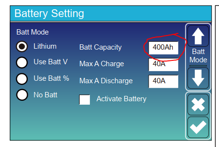

Wenn ich nun beide Akkus parallel anschließen würde (natürlich zuerst auf annähernd gleichen Ladezustand bringen),
dann könnte ich doch hier:
Bei Batt Capacity, 480AH (280AH + 200AH) eintragen. Kann ich die Seplos dann immer noch mit dem CAN verbunden lassen und sehe im Monitor nur diese?
Wahrscheinlich kommt der WR dann durcheinander. Die Infos vom CAN nur von der 280AH Batterie aber insgesamt 480 AH dran...
Oder soll ich keine CAN/RS485 Verbindung nutzen und auf die beiden BMSe vertrauen?
Bin nicht so sicher ob ich das machen soll. Aktuell läuft es perfekt...

Das mit dem unterschiedlichen Ladestand hat der Kollege von der Offgrid Garage mal durch durchexerziert, das ist wenn ich mich recht erinnern kann wegen der extrem flachen Kurve von LFP eher unkritisch.
