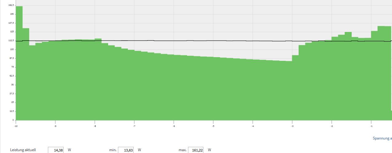

Geht bisher runter auf ca. 170 Watt, Stand-by bei ca. 5 Watt. Max. Leistung hab ich noch nicht genau drauf geachtet.
Die App ist auch recht gut zu gebrauchen :slight_smile:
Muss mich korrigieren, hab mal die Raumtemperatur etwas runter gestellt :-/ das Teil kommt dann unter 80 Watt runter. Ob das Sinn macht weiß ich nicht wirklich :wink:
Muss mich korrigieren, hab mal die Raumtemperatur etwas runter gestellt :-/ das Teil kommt dann unter 80 Watt runter. Ob das Sinn macht weiß ich nicht wirklich ;-)daikinTemp.JPG
Mit was hast du das gemessen um so eine schöne Auswertung zu bekommen? :)
Mit FRITZ!DECT 210, klappt auch bei kleinen PV Anlagen.

Messen die auch die Spannung oder rechnen gehen die wie die Shellys auch fest von 230V aus und rechnen hoch?
Ich denke nicht dass die Shelly von 230V fix ausgehen. Die haben doch einen EIngangsspannungsbereich von 110V.....230V.
Die messen wohl Strom UND Spannung und multiplizieren die Werte um die Leistung zu erhalten.
Aber selbst wenn man 230V fix annimmt....sollte das für Heimanwender genau genug sein.
Mir ist das genau genug.
https://avm.de/produkte/fritzdect/fritzdect-210/technische-daten/
@rasti: Hatten wir erst letztens hier. Ich wollte es auch nicht glauben, aber ist wohl tatsächlich so: Einige Shellys messen keine Spannung, was auch erklärt, warum Shellys als ungenaue Schätzeisen bekannt sind. Über einen Korrekturfaktor kann man aber die Spannung korrigieren. Klappt natürlich nur, wenn die Spannung über die Zeit konstant bleibt. Bei uns würde es klappen, da schwankt die Spannung unbelastet zwischen 227-231 V. Wenn ich natürlich einen 3600 Watt Heizlüfter an manch eine Steckdose hänge, bin ich auch gerne mal bei 220V.
Genau so sieht es aus. Der Shelly 1PM misst keine Spannung.
Ich habe mir eben gerade einen Shelly EM bestellt [wird meinen Shelly PM ersetzen]. Der misst die Spannung. Den werde ich dann nicht ganz betimmungsgemäß verwenden und so sehe ich den Ertrag meiner PV Anlage ganz genau.
