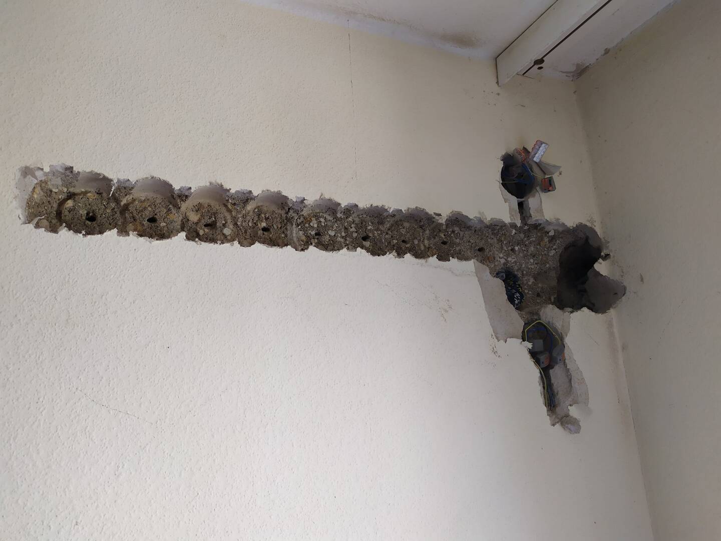

So, das war eine schöne Arbeit zum Vatertag. Sind dann doch ein paar mehr als 3-4 geworden ?.
Rechts ist die Außenwand, da gehen zwei 65er Bohrungen in die Innenwand. Der lange Kanal nach links ist für die Klimaanlage direkt an dieser Stelle, d.h. die Kältemittel-Leitungen werden dann ganz links einen 180° Bogen machen und in die Mitte des Geräts führen. Außerdem gibt es noch ein 65er Loch, das hier wegen Staubentwicklung gerade mit einem Lumpen zugestopft ist, das geht ins angrenzende Zimmer, dort kommen die Leitungen dann normal links im Gerät rein. Ach ja, und wie schön, dass rechts auch noch eine Stromleitung nach unten lief...
Ich zähle da auch etwas mehr als 4 Bohrungen :slight_smile:
Aus welchem Werkstoff ist die Wand eigentlich gemauert? Nach rotem Ziegel (der macht den unangenehmsten Staub) sieht es mit jedenfalls nicht aus. Ist das Betonstein, dick verputzt?
Das ist eine ca. 12cm Innenwand, mit je 2 cm Gipsputz. Die Mauer ist sehr grobporig und bröselig, habe leider überhaupt keine Ahnung von Mauersteinen, Baujahr ist 1983 und die Bauunterlagen sagen nur "leichte Trennwände". Nein, es ist kein roter Ziegel, sondern eher hell- bis dunkelgrau, sehr viele grobe Steinchen. Es staubt aber auch ganz schön.

Zum Baujahr passend sind das Bimssteine, für Trennwände ohne statische Bedeutung meist als Platten, d.h. größer als der "normale Mauerstein" verarbeitet. Bohrt sich gut, stemmen geht etwas schlechter.

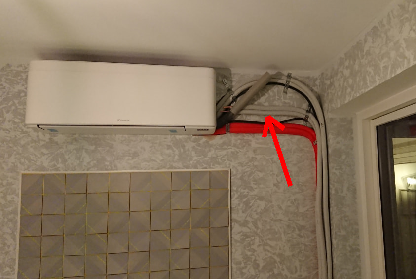

warum biegst du die Anschlussleitungen nicht nach rechts - "tordierend" gebogen bzw. um 180° geschwenkt ist das problemlos möglich.
Alternativ, wenn der "Kanal" nicht allzu lang ist -> Rohre flach auf die Wand und eine dünne Abkastung in der Höhe des Innengeräts darüber
Vor dem Verbinden der Kältemittelleitung (roter Pfeil) - nicht durch die doppelte Zuleitung irritieren lassen, auf der anderen Seite der Wand gibt es noch ein zweites Gerät
Abkastung aus KARO-Blech gekantet, steht etwa 4,5 cm vor der Wand
Kondenswasser wirst du erst im Sommer im Kühlbetrieb an den Rohren haben. Für mich das größere Problem ist die Wärme im Heizbetrieb -> ist schon deutlich fühlbar und kann bei zu dünner, zu wenig elastischer Isolierung zu Putzabplatzern und Rissen führen

Korrigiert mich, wenn ich falsch liege, aber in dem Fall würde doch der Anschluss eingeputzt werden, oder nicht? Wenn ich die Anschlussleitung um 180° biege, bin ich rechts neben dem Gerät. Die Bogenlösung hätte den Vorteil, das der Anschluss nicht im Putz ist und wenn das IG irgendwann mal getauscht werden sollte, müsste man nicht den Putz aufklopfen um den Anschluss zu finden.
Ansonsten finde ich die Lösung mit dem Kasten für deinen Fall auch Recht elegant.
Korrekt!
Ließe sich mit einem "Revisions-Deckel" vom Gerät bis zur Rohr-Verschraubung lösen. Entweder was käufliches oder DIY aus einer Blechplatte/Putzträgerplatte.

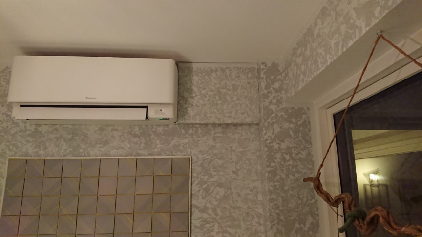

Meine Lösung ist halt pragmatisch - zwischen Kabelkanal und vollflächiger Wandaufdopplung. Da es meine erste Klimainstallation ist und ich erst mal über eine Heiz- und Kühlperiode Erfahrung sammeln wollte (bisher hochzufrieden!), ist da sicher noch Verbesserungspotential.
Es bleibt aber im bewohnten und genutzten Bereich immer ein "Eiertanz". So lange es keine Kälte oder Wärmeübertragung per "TubeLess" zwischen Innen und Außen gibt, muss das Leitungsgedöns irgendwo lang. Im Gegensatz zu unseren Nachbarn sind wir mit "Unterputz-Leitungen" verwöhnt und können uns nur schwer an sichtbare Rohre gewöhnen. Mit neuen Systemen sollte man vielleicht auch mal neu denken - wohin unsere Ansprüche führen, zeigen uns die aktuellen und vielseitig für zu hoch beklagten Baukosten.

Ja, ich bin mit Heiz- und Kühlleistung nach wie vor hoch zufrieden! Kostenmäßig kann ich, das Jahr ist noch nicht rum, es gibt noch keine detaillierte Abrechnung, nur sagen, dass es bei höherem Komfort nicht teurer als die alte Gasheizung ist.
Ich habe vor, noch in diesem Jahr eine weiter Multisplitanlage mit 2 Innengeräten zu montieren, da kommt wieder eine vergleichbare Montagesituation auf mich zu.
Zwei Räume mit 17,5er Trennwand, die Innengeräte quasi Rücken an Rücken montiert. Im kleineren Raum, derzeit mein "Büro", werde ich eine ca. 40 cm hohe und 6 cm tiefe Abkastung über die gesamte Wandbreite montieren, auf der in der Mitte das Innengerät sitzt. Leitungsführung für beide Geräte dann in diesem Kasten, zusätzlich die Möglichkeit, da auch noch eine Kabelreserve für potentielle Beleuchtung unterzubringen.
Damit dieser "Kasten" nicht so unmotiviert an der Wand hängt, bekommt er unter die Unterseite einen ca. 25 cm auskragenden Boden montiert (Aussparung im Bereich der Klima), der dann als Bücherregal (ich lese noch analog :wink: ) dient und damit die Installation kaschiert.
