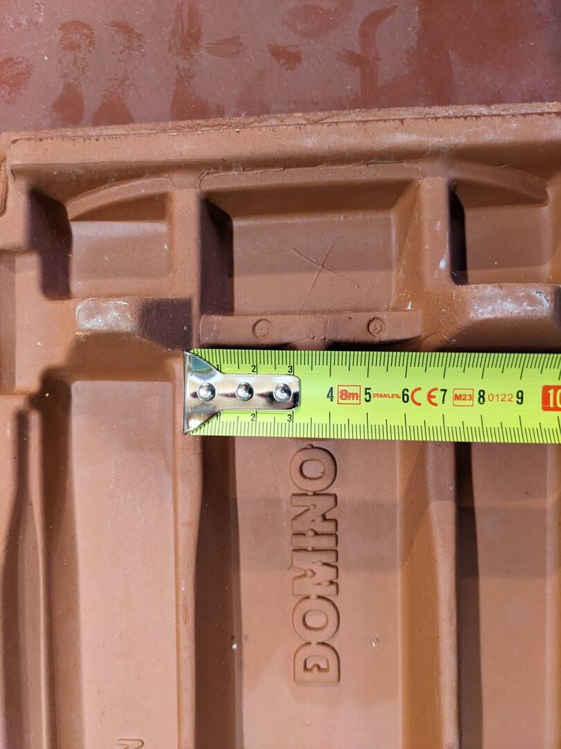

Hallo Zusammen,
Folgende Problematik bzw. Fragestellung.
Wir haben ein Satteldach (30° Dachneigungen) mit Tondachziegeln der Marke Creaton Typ Domino. Das sind so glatte flache Ziegel. Habe gehört, dass es bei dem Typ nicht so einfach ist, die Ausklinkung für den Halter zu erstellen. Für den Ziegel gibt es Ersatz einlegeziegel aus Aluminium. Leider sind die, die ich im Netz gefunden habe unbezahlbar.
Hat einer von euch einen Tip wo man solche Ziegel günstiger bekommt. Also unter 40€ pro Stück wäre schon toll.
Oder hat jemand einen Tip für einen schmalen Halter oder ähnliches, damit man die Ausklinkung sehr klein halten kann...
Ich bin auch offen für Tips zu günstigen schienen für die Unterkonstruktion...
Danke schonmal und sonnige Grüße :sunflower:

Habe mir die Dachhaken mal angeschaut und auch meinen Ziegel genau unter die Lupe genommen. Ein Problem der der Haken für den Tegalit Dachstein ist die Breite der Haken. Es handelt sich hier ja um abgekanntetes 2mm Blech mit einer Breite von 140-150mm. Bei meinem Creatom Domino sind aber unterm Ziegel 2 Nasen zwischen denen der halter.meiner Meinung nach durch muss. Die Maßen stehen nämlich auf den unteren Ziegel auf und sorgen dafür, dass nicht die Vorderkante des ziegels auf der Fläche des unteren aufliegt...
Vielleicht hat noch jemand nen anderen Vorschlag...
Habe noch einen Musterziegel und einen kaputten zum Rum probieren und habe dort Mal mit dem Winkelschleifer Platz gemacht. Also der Halter sollte aus 2 bis 4 mm starkem Material sein und nicht breiter als 70mm eher 50mm um noch ein bisschen Spiel zu haben.
