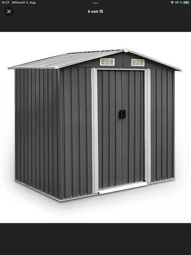

Zum Thema unterirdisch kann ich nix beitragen, aber was hälst Du von einem kleinen zusätzlichen Blechschuppen auf Fundament falls es der Platz erlaubt.Ist trocken, gut belüftet und stabil ( siehe Besispielfoto ). Ich mir so ein Ding in den Garten in Hausnähe gebaut.
@saberlocker ich habe eine Schuppen wo ich den Speicher hin stellen könnte. Doch der ist von WR bestimmt 20m weg. Daher auch fast Gedanken unterirdisch vor dem Haus. Warte dann höchstens 7 ist 8m
