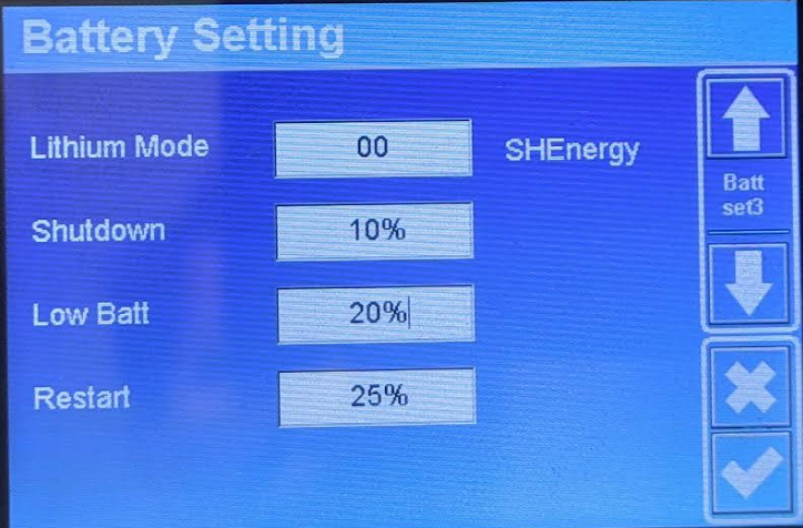

In den Battery Settings kann man ja drei Grenzen einstellen: Shutdown, Low Bat und Restart.
Ich habe schon rausgefunden, dass man im "time of use" keinen kleineren Wert einstellen kann als das was bei Low Bat hier steht. Und weiter wird dann nicht entladen, sobald der Wert erreicht ist wird aus dem Netz bezogen. Soweit so gut.
Was habt ihr hier für Werte eingetragen? Der Default scheint mir bisschen hoch, da verschenke ich ja 20% Kapazität.
Ausserdem habe ich gehört, dass sich die Seplos BMS einmal kalibrieren müssen, also bis zur eingestellten minimalen Spannung entladen und dann wieder voll geladen werden, um einen korrekten SOC anzuzeigen. Da komme ich mit dieser Einstellung im Deye ja auch nie hin.
Ich habe:
5%
10%
25%
Eingestellt, habe eine pylontech batt.bank. Ob das so korrekt ist?
Was mich interessieren würde ist ob man die Batterie Kapazität händisch eingeben muß oder ob er die vom BMS bekommt, hab es am Anfang eingegeben, geändert hat sich nichts.
Was passiert wenn ich diese leer lasse?
Wie würde ich ihn denn dazu bringen zu entladen bis das BMS abschaltet? Geht das mit 0%, 0%, x%?
Ich glaube für mein Seplos BMS muss tatsächlich die Batterie einmal ganz leer sein und dann voll geladen werden. Keine Ahnung wie das mit deiner ist. Und wenn der Deye vorher schon stoppt wird sie halt nie ganz leer aus Sicht des BMS.
Warum willst den Akku komplett entladen? Das Seplos BMS stellt den SOC auf 100% wenn er OPV vom Pack oder einer Zelle erreicht. Damit ist der Akku voll, was das Seplos BMS dann nicht genau weiß, wie viel Kapazität in Ah drin ist, aber wer braucht den Wert?
Ich habe die Werte im einstelligen Bereich, entlade aber auch nur bis 10%, Rest ist Notstrom. Bei den Werten ist es ja eine Art Akkuschutz, damit er in langen dunklen Winternächten den Akku ggf. aus dem Netz nachladen kann, nicht das er schaden nimmt.
