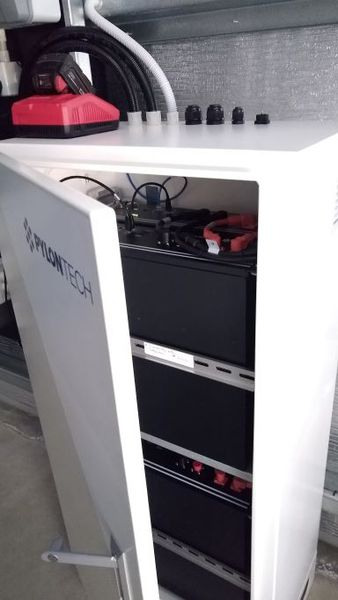

Ich habe mir für meine Batterie ein "Fundament" aus drei passend großen Terassenplatten aus dem Baumarkt mit 5cm Dicke gemacht.
Damit ist die Batterie 15cm über dem Boden und bekommt nicht so schnell nasse Füße.
Das Fundament ist solide und schwer und schwimmt auch nicht weg.
Kannst natürlich auch den Schrank, wie von @helge vorgeschlagen nehmen, das kostet aber mehr als die Platten.

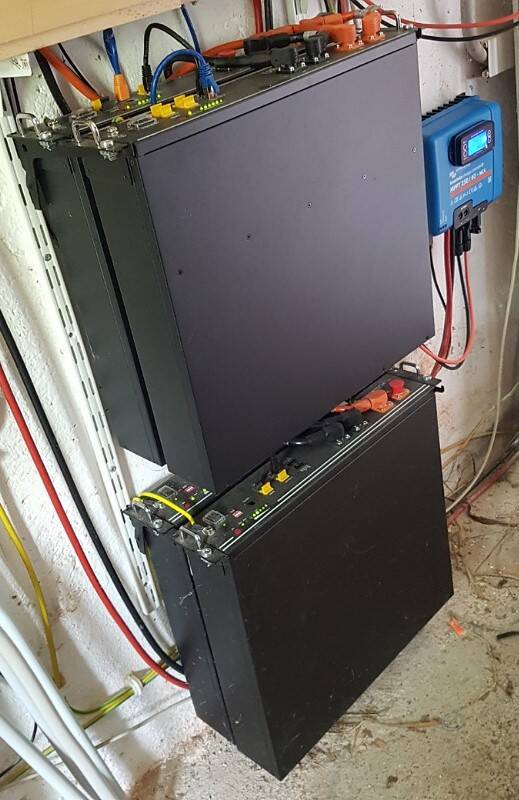

Meine 4x pylontech US2000C hängen hochkant an der Wand auf einfachen Regal-Konsolen.
Ich habe jetzt das Pylontech Handbuch nicht zur Hand, ist diese einbaulage erlaubt bei den Pylons?
Hatte auch länger gesucht... eine sichere Angabe habe ich nicht gefunden.

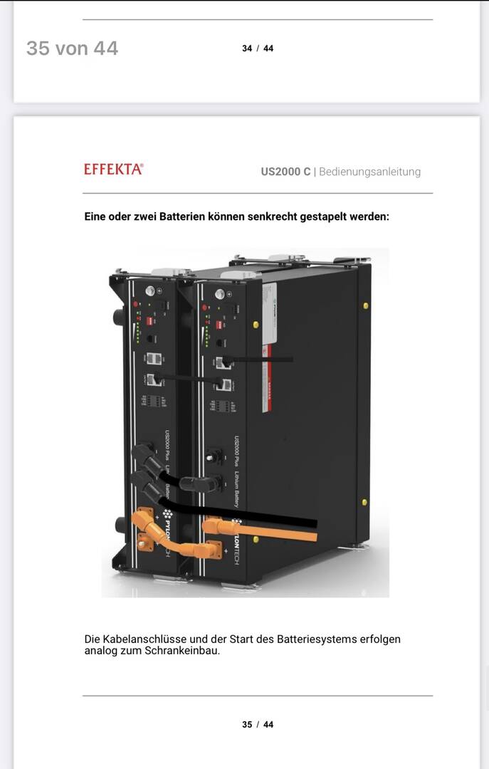

In meiner pylontech-Anleitung steht dazu nichts... in einer anderen Anleitung habe ich gelesen, dass liegend und hochkant zulässig ist. Ein Bild dazu zeigt zwei pylontechs hochkant, mit den Anschlüssen zur Seite.
Denke aber, dass vom Aufbau her, hängend mit Anschlüssen oben kein Problem sein sollte.
ich hatte das mal bei Pylontech angefragt, weil ich auf folgendes Bild gestoßen bin:
Auf meine Nachfrage beim Support bestätigte man mir, dass man die Akkus so montieren darf.
Danke Dir! ?

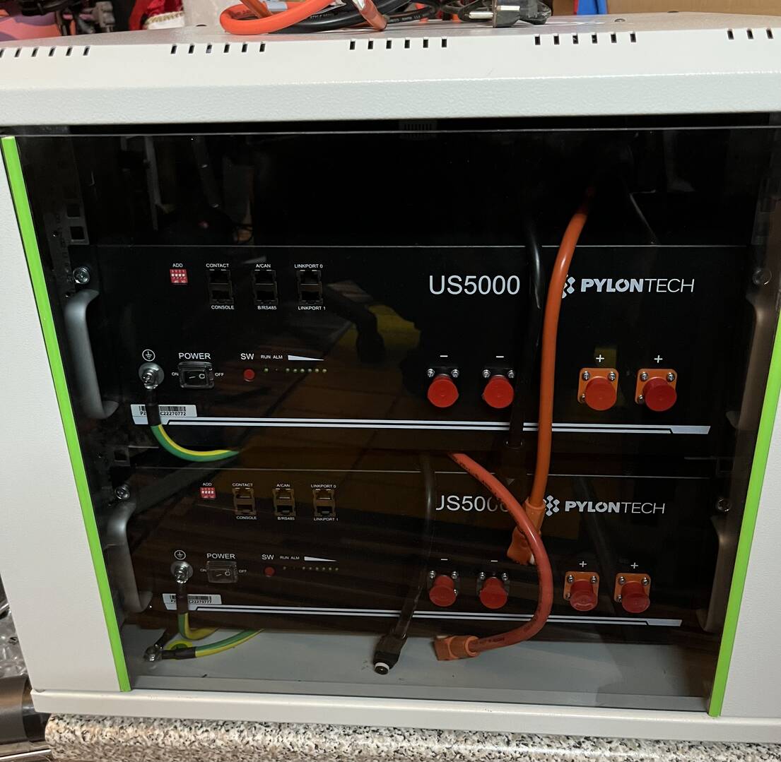

Ich hab mir für meine beiden 5000er nen kleinen passenden Serverschrank besorgt, diesen auf ein Stück Arbeitsplatte mit Schwerlastrollen geschraubt, und 3mm Stahlwinkel als Traggerüst eingesetzt
