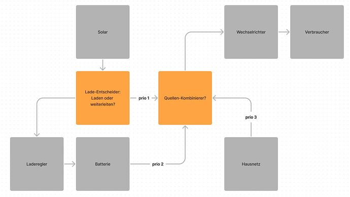

Servus o/
Motivation
Ich möchte meine Steckdosenleiste, an der mein PC, Bildschirme etc. hängen, mit Solarstrom unterstützen, ohne den "Umweg" über das Hausnetz zu gehen. (Dann muss ich da auch nix registrieren, korrekt?)
Inspiration
Balkonsolar mit AKKU - So geht's richtig !
Balkonkraftwerk mit Speicher selber bauen, Nachteinspeisung für Solaranlage
Anforderung
Ein Verbraucher soll unterbrechungsfrei mit Strom versorgt werden. (Tatsächlich eine Steckdosenleiste mit mehreren Verbrauchern)
Dabei soll der Strom via Balkonsolar bereitgestellt werden.
Gibt es überschüssige Energie, soll diese in einen Akku geladen werden.
Wird nicht genug Energie geerntet, soll die Differenz über den Akku bereitgestellt werden.
Wird nicht genug Energie geerntet, und der Akku ist leer (oder wird noch geladen), soll die Differenz aus dem Stromnetz gezogen werden.
Der Akku soll immer in definierten Zyklen laden/entladen. z.B.: 20%-80% bedeutet er soll erst als Stomquelle dienen, wenn 80% erreicht sind und nichtmehr entladen werden wenn 20% erreicht sind (und nur zwischen laden/entladen wechseln wenn 20% bzw. 80% erreicht sind).
Der Plan
figma-link
Das größte Fragezeichen ist der "Lade-Entscheider", gibt es eine Komponente die so etwas schon tut oder ist er gar überflüssig?
Das andere Fragezeichen ist der "Quellen-Kombinierer" - den kann man vereinfachen, da ich einen Wechselrichter gefunden habe ("Renogy Wechselrichter 2000W 12V mit EIN/Aus-Schalterung DC zu AC mit AC-Prioritätsschalterfunktion") der den Strom aus dem Hausnetz nutzt, wenn dieser angeschlossen ist. (Könnte man über ein Relais an/ausschalten je nach Batteriestand).
Ich hoffe hier kann mir jemand helfen die richtigen Bauteile auszuwählen und Fallstricke zu vermeiden. Ich habe mir den Kopf darüber schon zerbrochen, kann Programmieren, löten, aber für den Gesamtplan fehlt mir das Fachwissen und die Erfahrung - deswegen bin ich hier :).

Mit Erfahrung kann ich (noch) nicht dienen, aber ich habe fast genau das gleiche vor. Nur will ich LED-Schreibtischlampe, Kühl- und TK-Schrank ebenfalls noch damit speisen, damit eine gewisse Notstromabsicherung auf niedrigem Niveau vorhanden ist. Auf meiner Seite sind da vier Module mit wegen komplizierter Schattenproblematik vier MPPT-Laderegler, LiFePO4 und WR (alles mit Ausnahme der Module von Victron) geplant.
Deinen WR kenne ich nicht, kann dazu also wenig sagen, ob und wie da die Steuerung gemacht wird. Beim Akku solltest Du auf eine gewisse Zyklenfestigkeit achten. Man kann auf AGM setzen und das spart auch in der Anschaffung Geld, muß aber mit Einbußen bei den Zyklen bezahlt werden. LiFePO4 ist da halt im Vorteil. Wenn bei jeder Wolke eine Umkehr zwischen Laden und Entladen stattfindet, belastet dies halt Dein Zyklenkonto.

Eine Inselanlage ist das, was Du planst, definitiv nicht, aber dazu gibt's schon einen Thread. Am MaStR der BNetzA wirst Du also nicht vorbeikommen, sonst ist es eine Ordnungswidrigkeit. Beim VNB mußt Du in jedem Fall anmelden, sobald Du einspeist. Speist Du aber wie geplant gar nichts ein, dann ist Deine Anlage elektrisch gesehen ein reiner Verbraucher genau wie Dein Rasierer, von dem jetzt nicht die ganz große Schieflast zu erwarten ist.

Mit einer Power Station kannst Du das alles in einem Gerät fertig haben, z.B. Bluetti EB3A.
Hallo Daniel, danke für deine Antwort!
Gibt es schon einen Thread zu deinem Vorhaben? Dann kann ich da ja auch mal reinschauen.
[...] damit eine gewisse Notstromabsicherung auf niedrigem Niveau vorhanden ist.
Notstromversorgung wäre bei meinem Plan nur ein netter Nebeneffekt, der Hauptzweck ist den Stromverbrauch zu reduzieren. Ich würde nur das aus dem Netz ziehen, was Solar+Akku nicht liefern kann.
Wenn der Wechselrichter(Input - Kaltgerätestecker) an das Hausnetz angeschlossen ist, wird der Strom 1:1 an den Verbraucher weitergeleitet. Ist er das nicht, bezieht er die Enegrie von Solar/Batterie.
LiFePO4 12V - ist notiert. Auch wenn es was mehr kostet, die Sicherheit und Zyklenfestigkeit ist es mir wert. Sowas hatte ich mir vorgestellt: "Ampere Time Lifepo4 Autobatterie 100Ah 12V Lithium Batterie, Built-in 100A BMS" da ist BMS hat schon drin, eine Sorge weniger :)
Genau das soll der "Lade-Entscheider" verhindern. In dem zweiten Video was ich verlinkt hatte wird das erklärt. Was das für ein Steuergerät ist weiss ich aber nicht: Video mit Zeitstempel
Das Gerät sorgt dafür dass der Akku erst entladen wird wenn er einmal voll war und erst geladen wird wenn er einmal leer war. Scheint die Sonne, aber wir verbrauchen mehr als die Sonne liefert, soll Hausstrom hinzugezogen werden. Auch wenn der Akku den restlich benötigten Strom liefern könnte, passiert das erst wenn er einmal die z.b. 80% erreicht hat. Dann ist er im Status "entladen". Das bedeutet auch, dass er nicht wieder geladen wird, bis er die z.B. 20% unterschritten hat. Hier könnte es natürlich den Fall geben dass er im Status "entladen" ist und bei 21% ist, die Sonne voll scheint und die Sonnenenergie den Verbrauch voll deckt - dann bleibt Energie ungenutzt, da der Akku erst wieder geladen wird wenn er 20% unterschritten hat. Das ist ein Problem welches man ggf. dann beim optimieren lösen kann.

Elektrisch gesehen ist der Wechselrichter am Hausstrom nur ein Verbraucher, korrekt. Er verbraucht mal mehr mal weniger, je nachdem wieviel der Akku/die Sonne beisteuern. Den Thread habe ich mir angeschaut, danke für den Link :) Ich würde das Konzept jetzt trotzdem als Inselanlage interpretieren, da wie gesagt niemals etwas eingespeist wird.

Hallo "hger", auch danke für deine Antwort.
Aber bist du dir da wirklich sicher?
Nur nochmal knackig zusammengefasst:
Ich möchte nicht, dass ich im Stromausfall ersatzweise aus der Batterie Strom bekomme.
Ich möchte den normalen Hausstrom nutzen, aber durch Solar entlasten. Also genau anders herum beim "Sonnenausfall" den Hausstrom nutzen. Dabei will ich den Verbraucher nicht direkt an das Hausnetz anschließen, sondern über einen Wechselrichter, der seinen Strom aus Sonne/Akku/Hausnetz bezieht.
Wenn die Power Station das kann, wär das natürlich der Knaller :D

sodass der Wechselrichter nur läuft wenn die Batterie wieder voll ist. Vorher wird die Batterie geladen.
Ich finde es genau umgekehrt sinnvoll:
Soviel Energie wie möglich einspeisen, um den Eigenverbrauch zu maximieren.
Den Akku erst laden, wenn der Eigenverbrauch voll gedeckt ist.
Solange wenig Leistung hereinkommt, soll sich die Anlage wie ein Mikrowechselrichter verhalten und einfach alles einspeisen.
Bei Überschuss (mehr als Eigenverbrauch) soll der Akku geladen werden.
Ja hast du schon recht, nur da ich nicht in mein Hausnetz mit dem Strom von den zwei kleinen Modulen einspeise (habe schon 600W Balkonsolar am Hausnetz) gehe ich dort diesen weg.
Und ich will auch nicht das mein PC immer ausgeht wenn kurz ne kleine Wolke vor der Sonne ist.

Nein, ich fürchte fast, dass eine externe Umschaltung gebraucht wird:
https://www.voelkner.de/products/185824/IVT-Umschaltstation-US-12N-2760-VA-18202-130mm-x-130mm-x-60mm-Passend-fuer-Modell-Wechselrichter-Universal.html?offer=c37b6e60a902d249a00a2e89660a374f
In der Bedienungsanleitung von Bluetti finde ich zumindest keinen Mode, in dem bevorzugt PV direkt, dann die Batterie und nur zuletzt, wenn die Batterie alle / auf einem definiertem Ladestand ist, das Netz genutzt wird.

[...]ich fürchte fast, dass eine externe Umschaltung gebraucht wird:
Ich hab mal genauer reingeschaut, das Gerät hat leider eine Umschaltzeit von 1-2 Sekunden. Wenn ich das an die Steckdosenleiste packe müsste ich ne USV dazwischenklemmen, was ich gerne vermeiden würde.
