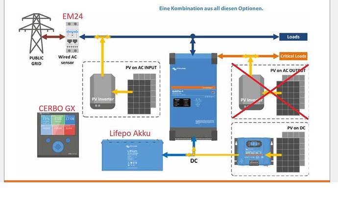

Bestand war eine 10,58 Kwp Wechselstrom Anlage Bj 2012. Diese ist in drei Strings aufgeteilt uns wird mit Kaco Wechselrichtern betrieben.
Nun haben wir ein Victron System hinzugefügt.
3x Multiplus-II 48/3000/35-32
Cerbo GX
Victron Lynx Shunt
EM24
16S 280AH Lifepo Akku mit Daly BmS und Interface
Zudem für Schwarzstart noch 4x385 Wp PV Panels auf dem Garagendach welche über einen Victron MPPT 150/35 verbunden sind.
An den Multiplus-II hängen nur kritische Lasten (AC-Out 1)
AC-Out 2 ist nicht angeschlossen.

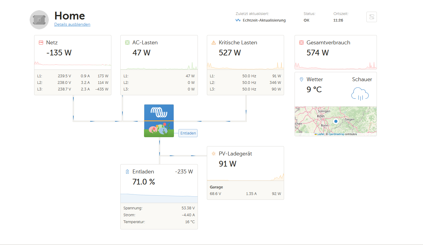

Konfiguriert wurden die Multiplus-II als 3 Phasen ESS System
Es funktioniert alles super, gerade ist es bewölkt und die Anlage produziert recht wenig.
Vielleicht könnt ihr mir zwei Fragen beantworten?
Die Kaco Wechselrichter sind absolut oldscool, keine Daten abrufbar. Welche Möglichkeit habe ich den PV Ertrag im Cerbo anzuzeigen?
Zweiten EM24?
Ich habe noch einen Shelly Pro 3EM hier liegen. Hat den schonmal jemand im Cerbo integriert? Bei Venus OX soll das wohl jemand gemacht haben aber ich hab keine Ahnung vom Programmieren.
Auf dem Bild sieht man das die PV Anlage minimal einspeist. Kann ich die so einstellen das das laden des Akkus bevorzugt wird?
Also 1. Akku laden und dann erst einspeisen?

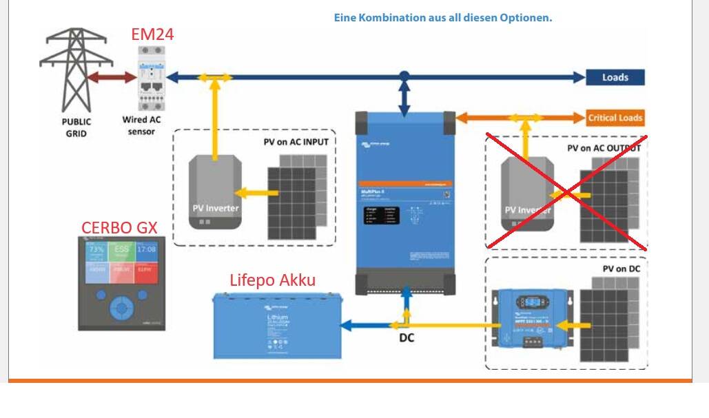

Ich habe leider kein passenderes Bild gefunden aber im Prinzip wurde unsere Anlage so gebaut. (halt 3 mit 3x Multiplus-II)
