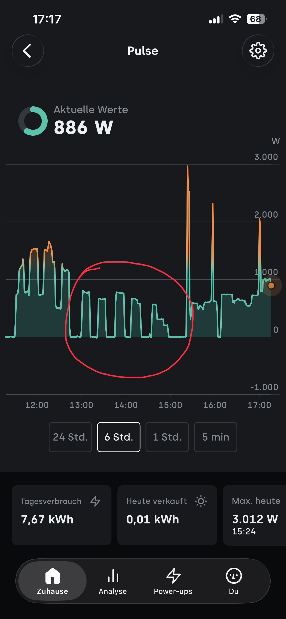

Guten Morgen zusammen,
Ich beobachte das gleiche Verhalten bei meiner Ultra x wie von den Vorrednern beschrieben.
Der EcoFlow Support hat auch mir das gleiche mit der 3% Hystereses geschrieben. Das bringt mich aber bei der Lösungsfindung für meine Aufgabenstellung nicht weiter.
Meine Anforderung an das System wäre auch wie von den Vorrednern beschrieben dass zunächst immer das Hausnetz mit dem erzeugten Solarstrom versorgt wird. Erst wenn Überschuss entsteht dieser im Akku der Ultra x gespeichert wird.
Meine Einstellung in der App ist wie folgt:
Energieversorgungsstragegie: Smartmeter Überwachung (Nulleinspeisung)
Backupreserve: 30%
Eigenstromversorgung aktiviert
Lade- / Entladegrenze 20% - 95%
Einspeisekontrolle ist aktiviert
Als Smartmeter nutze ich den Tibber Pulse Ir
Es wäre toll wenn jemand eine Lösung hat dass nicht nach ständig nach verlassen des 3% Hysteresespuffer der Akku bis an die Grenze der Backupreserve entladen wird um dann direkt wieder nur 3% Aufgeladen zu werden (siehe Bild aus der Tibber App)
Sonnige Grüße an alle

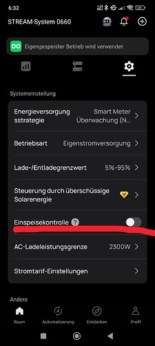

Hast du in den Einstellungen die ‘Einspeisekontrolle' deaktiviert?
Ich hatte das auch erst, aber als ich das deaktiviert hatte wurde der überschüssige Strom dann ins Netz eingespeist.

Hallo, ja ich habe es jetzt mal daktiviert probiert. Dann wird die Solaranlage abgeschalten und der Akku speist ins Netz ein. Also bringt bei mir leider nichts? Hat das Häckchen bei euch was gebracht? Weil das wäre ja seltsam…
