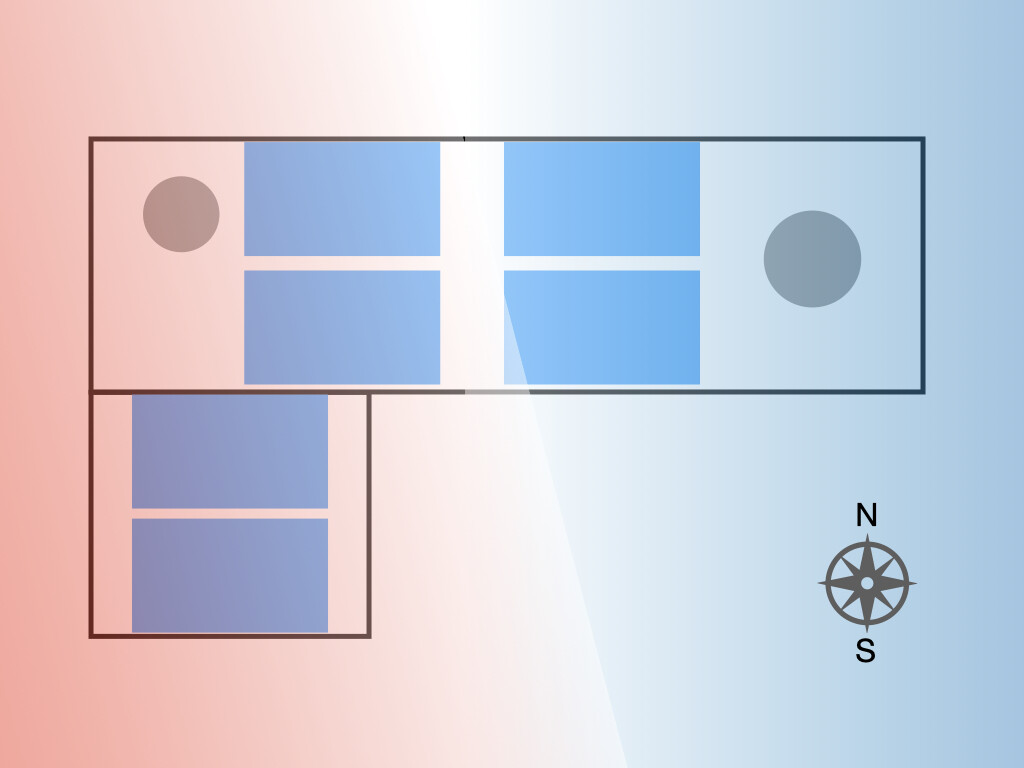

Hallo, ich möchte nun auch endlich in das Thema der PV einsteigen. Leider ist mein Grundstück da nicht wirklich gut geeignet (aber zumindest die Grundlast kann ich reduzieren). Dachfläche ist aufgrund Walmdach mit vielen Fenstern keine echte Option. Auf dem Gartenhaus kann ich 6 Module (Jolywood JW-HD108N-500W) mit Südausrichtung platzieren. Aufgrund morgendlicher (Wohnhaus, blau markiert) und abendlicher Verschattung (Hang, rot markiert) dachte ich an die Verwendung von Mikrowechselrichtern (2x HMS-2000T?) statt eines Stringwechselrichters.
Auf dem Westbalkon habe ich schon zwei Module (auch Südausrichtung) installiert (mit HMS-800-T). Durch das Wohnhaus habe ich da leider erst ab 12 Uhr volle Sonne.
Was denkt ihr. Machen zwei Mikrowechselrichter Sinn? (in der MWR-Liste gibt es nicht viele in der Größe - könnt ihr einen empfehlen?) Oder doch String-Wechselrichter? Oder Anker Pro 3 (lt. PVTool würden sich 1-4kW-Speicher lohnen).
Vielen Dank schon mal für ihre Hilfe und viele Grüße,
