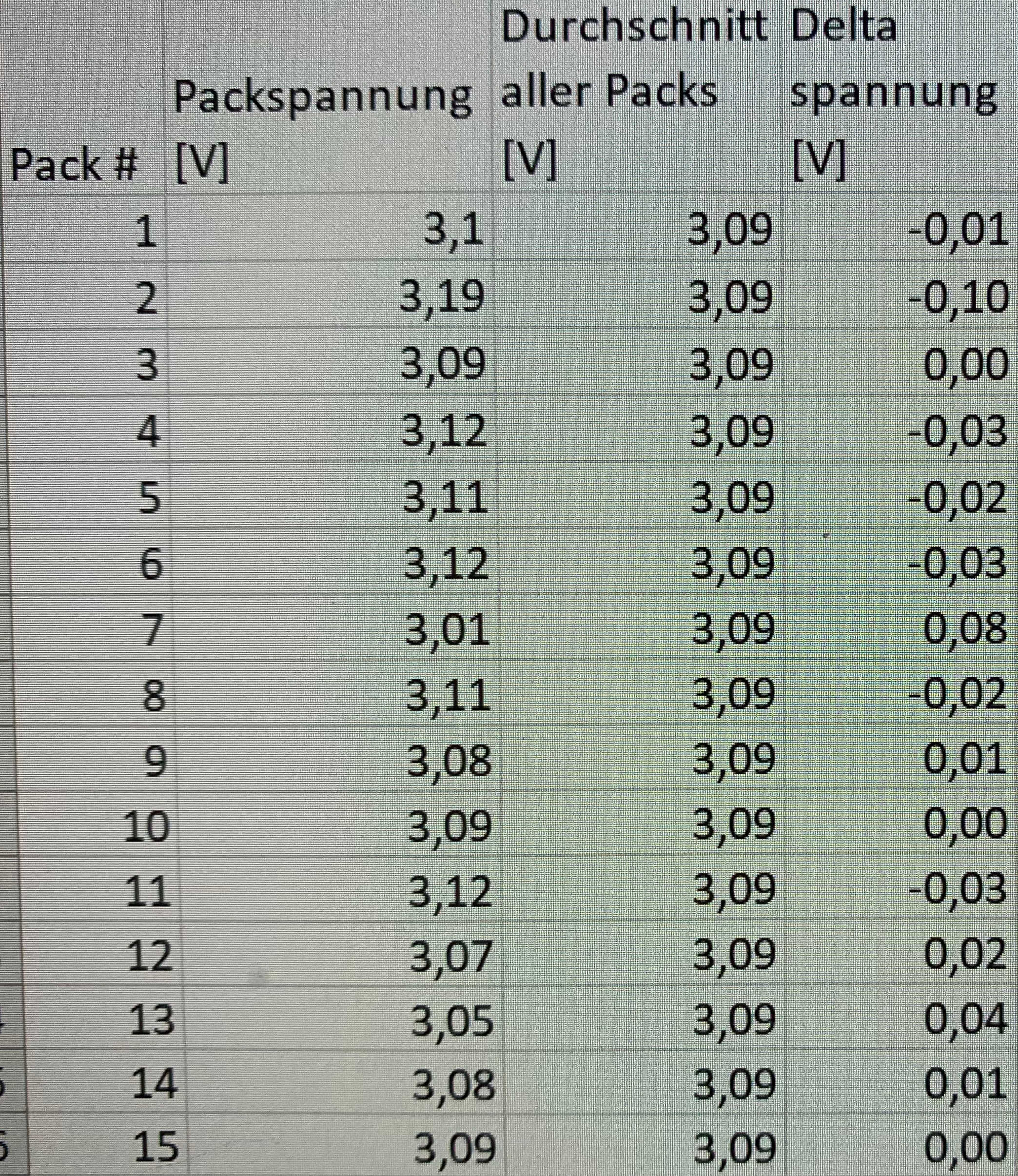

ich habe hier ein LiIon - 18650 - DIY 15S364P System ( https://forum.drbacke.de/viewtopic.php?t=3758 ).
Die 15 Packs haben jeweils 3679 Wh zwischen 2,5...4,2 Volt.

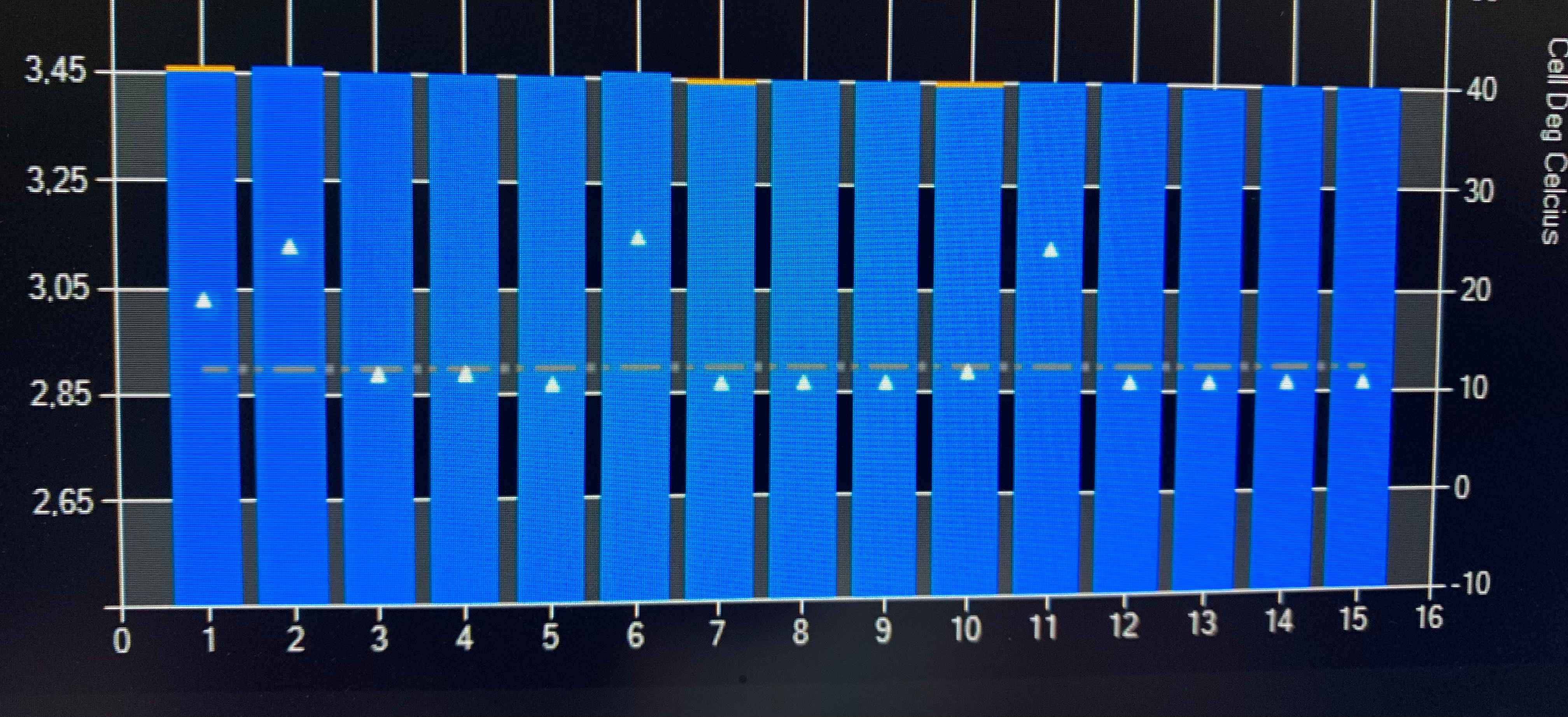

Alle Packs sind TOP-'gebalanced' und zeigen dies auch im Bereich von 3,45 volt bis zur Vollladung.

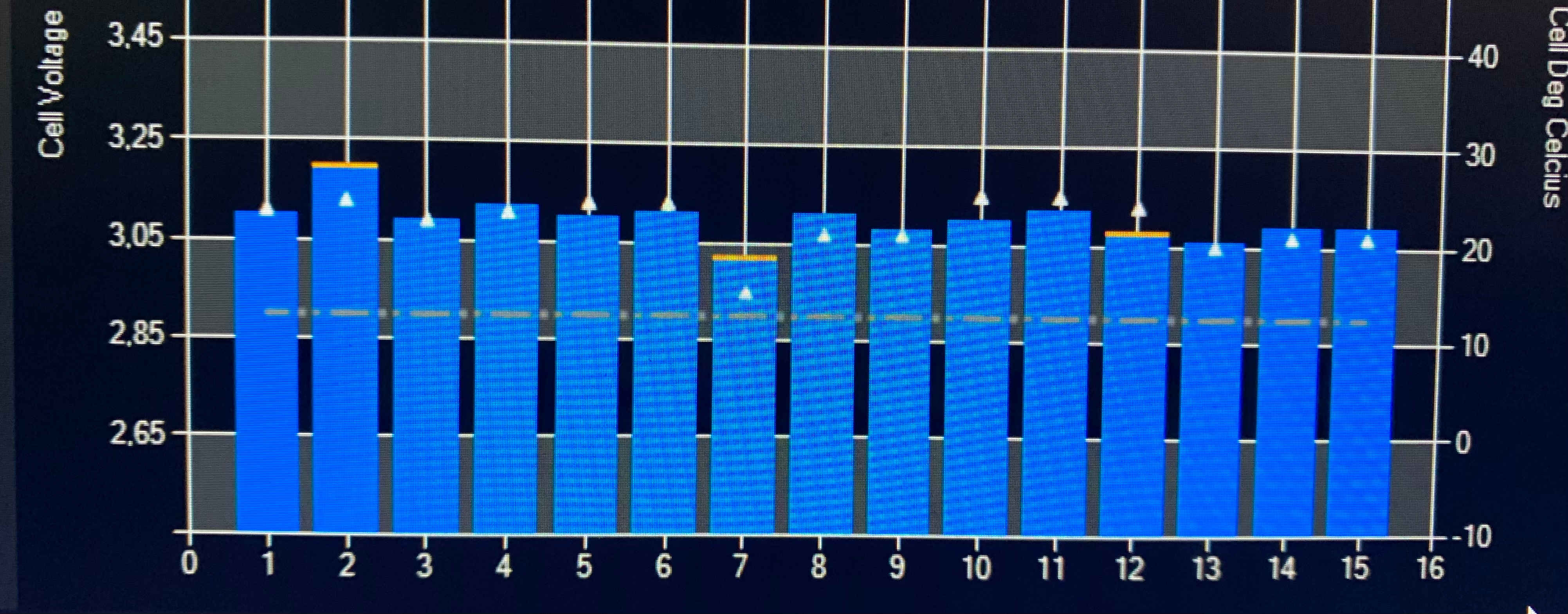

Jedoch bei 3,0 ... zeigt sich eine Disbalance ... um 0,2 Volt ! Diese wird beim Aufladen bis 3,45 aber wieder schnell ausgeglichen.
Im Detail - wenn der beste Pack 3,19 V hat und das schlechteste Pack 3,1 ergibt sich ein Schnitt von 3,09 über alle Packs:
Kann mir einer das erklären? Gibt es eventuell Zellen die im unteren Spannungsbereich 'schneller' ab/aufnehmen können?
Gruss Martin

Das Bild/Tabelle zeigt die Situation als weder geladen/entladen wird. Ich 'stoppe' bei 3,0 volt das entladen.... und zu diesem Zeitpunkt gab es kein PV ...
Ich glaube eher deine Packs haben nicht die gleiche kapazität
Genauso ist das.
Und der Unterschied ist nichtmal gross.

Naja - ich kannte die Kapazität jeder Zelle und alle Zellen wurden so arrangiert, dass die gleiche - rechnerische - Kapa rauskommt.
Was mich wundert - warum verschwindet das 'delta' ... ich hätte erwartet, dass 'die mit weniger Kapazität' den Gap schneller wettmachen und wenn voll geladen die 'ersten' dabei sind.
Könnte es auch eventuell mit anderen "Ladekurven" der einzelnen Zellen zu tun haben? D.h. zwar in Summe gleiche Kapazität aber eben unterschiedliches Ladeverhalten ?
Durch das Topbalancing hast du die Zellen quasi bei voll ‚synchronisiert‘. Deswegen laufen sie oben nicht auseinander - und das Delta geht nach oben zu.
Immer daran denken, dass die Parallelen Zellen über die Spannung verbunden sind.
Man hat ja entweder ein Top oder down balancing, d.h. entweder laufen sie mach unten weg oder nach oben nur dass topbalancing bevorzugt wird.
