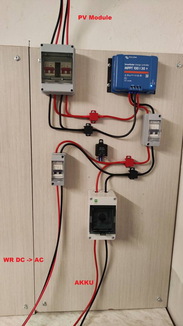

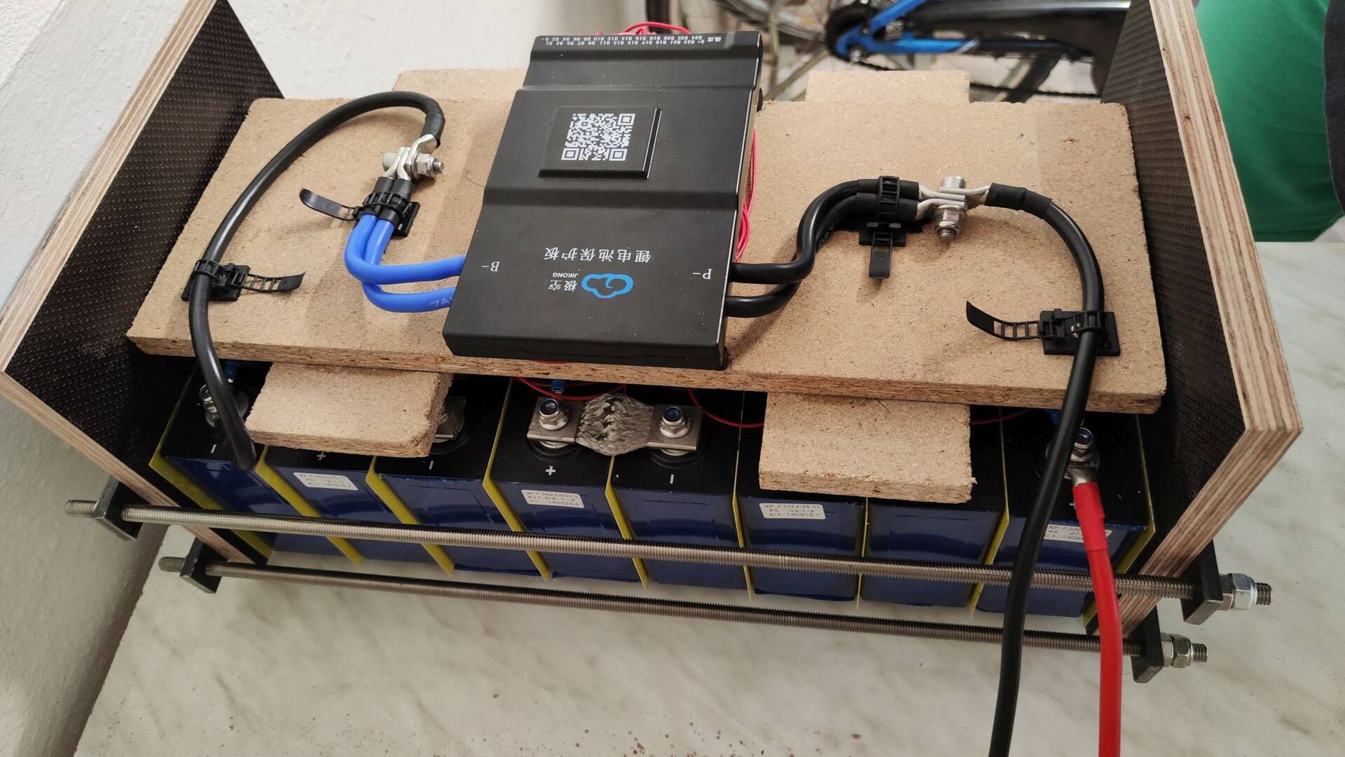

Aktuell habe ich mein AKKU im Schuppen stehen in einer Holzkiste und isoliert mit Glaswolle und Flies und oben noch eine styroporplatte drüber.
dies hält aber nicht ewig und der Akku geht unter 5°C , letztes Jahr.
jetzt möchte ich den Akku in der Kiste in den Keller holen z.b. Wäschekeller, wo es 10-15 Grad sind.
Dazu verlege ich vom Schuppen 25mm² in den Keller.
nun die frage: packe ich ich nur rein den Akku in Keller oder auch gleich den Laderegler?
Oben sind die Bilder von der Installation im Jahr 2023.
Die frage ist jetzt was währe Sinnvoller?
wo währen evtl. Weniger Verluste? wenn ich z.b. den Laderegler mit dem Akku in Keller packe, könnte gleich der WR mit und ich hätte eine kürzere Leitung zum Sicherungskasten (3x2,5mm²)
Setz den Laderegler mit in den Keller. Die DC Lastleitungen zwischen Akku und WR sollten so kurz wie möglich sein. Auf der PV-MPPT Seite ist der Stromfluss meist wesentlich geringer d.h. in deinem Fall erkennt man dass zwei Strings parallel geschaltet sein könnten, damit würden auf der PV Seite so um die max. 26A fließen - da würde sogar ein 6- oder 10mm² vom Schuppen bis zum MPPT Lader reichen.
Distanz währe 10-15m Kabelverlegung von dem PC Sicherungsautomaten bis zum Victron und dann zum WR
Verlustmäßig ist es das beste, wenn du die (DC)Leitung mit der höchsten Spannung verlängerst.
Das dürfte bei dir die der Panels sein. Alles andere dann in den Keller.
