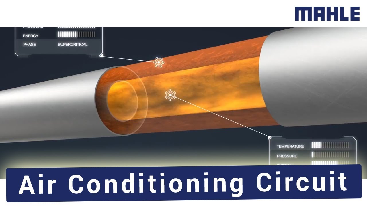

Wenn jemanden die technischen Details interessieren: Hier gibt's ein Animations-Video des Autozulieferers Mahle, das die Funktionsweise einer R744-Autoklimaanlage mit riemengetriebenem Kompressor zeigt. Mutmaßlich stammte die kurzzeitig verbaute R744-Anlage bei Mercedes von Mahle. Hier das Video:
Man beachte den koaxialen "internal heat exchanger". Das ist eine Besonderheit bei CO2-Anlagen. Wegen der kritischen Temperatur von 31°C des CO2 würde man es mit einem normalen Kältekreislauf bei Außentemperaturen oberhalb von 31°C nicht flüssig bekommen. Der interne Wärmetauscher dient dazu, das gasförmige (bzw. überkritische) Kältemittel auf der Hochdruckseite mit dem gasförmigen Kältemittel auf der Niederdruckseite vorzukühlen, so dass es unter die kritische Temperatur kommt.
Ziemlicher Aufwand. Kein Wunder also, dass um R744 gerne ein Bogen gemacht wird, wenn es "bequemere" Kältemittel gibt.
