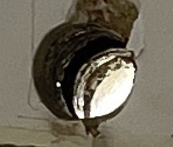

Das Gebäude ist in den 50er/60er gebaut worden. Bei der Kernbohrung konnte ich ein Foto machen. Letztlich sind das zwei Ziegelreihen (ich meine Hohlziegel) mit einem Luftspalt dazwischen:
Keine weitere Isolierung (weder innen noch außen).
