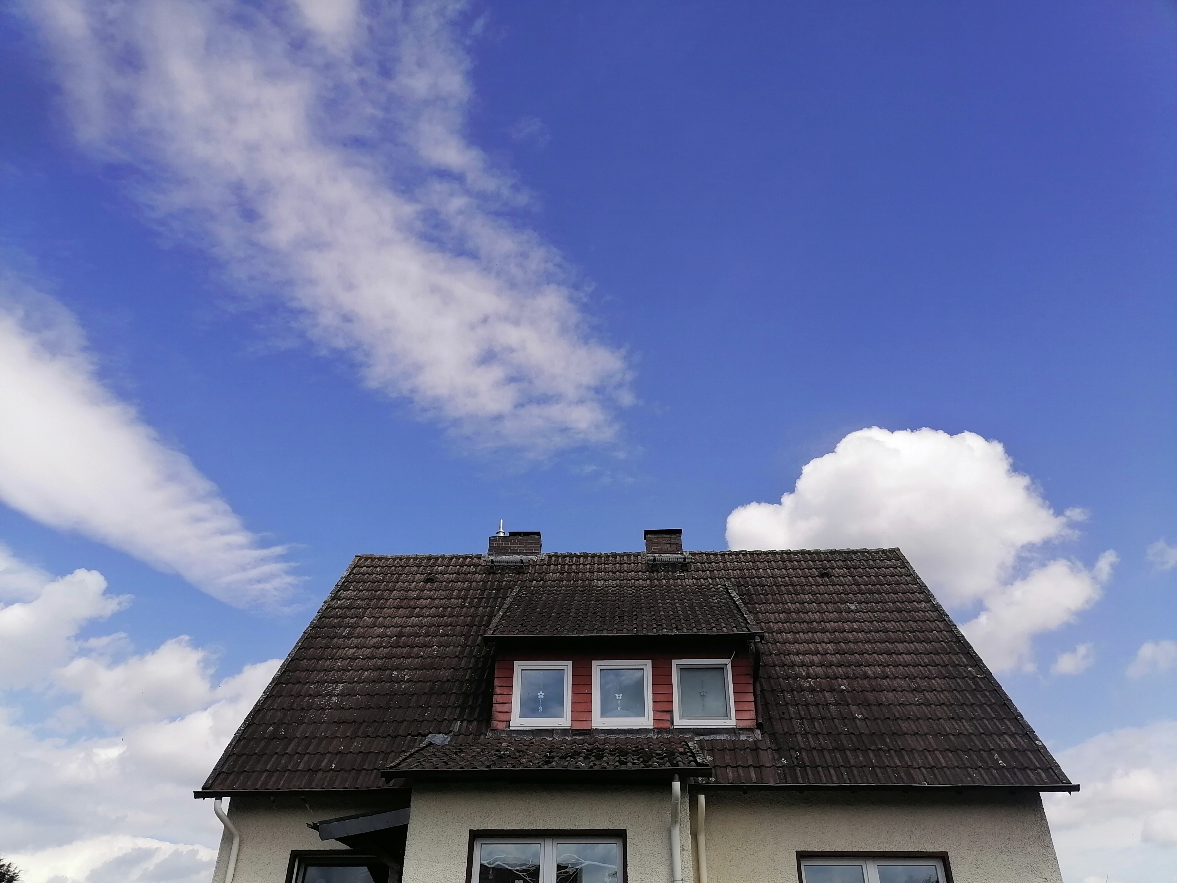

Moin zusammen,
ich bin über den klasse YouTube-Kanal dann auch auf dieses Forum gestoßen und plane grade mein Eigenheim mit PV auszustatten.
Dazu plane ich drei Schritte:
1. PV-Anlage mit ca. 7kwp (hier bekomme (noch) ich einen Sungrow SG8.0RT und 18 x Cadadian Solar CSL-375MS) + EM24 für Schritt 3 gleich mit installiert
2. Klimaanlage (ca. 5KW)
3. Speichernachrüstung über MP2 und 16s 280AH DIY oder Pylontech
Jetzt geht es für mich darum, wie ich meine Dachflächen am besten ausnutzen kann und hoffe hier im Forum ein paar gute Tipps zu bekommen.
Mein plan bis jetzt: das Wohnhaus links und rechts mit PV zu versehen. Ausrichtung ca -40°SO und ca 45° Dachneigung. Hier könnte ich je 9 Platten auf jede Seite bekommen. Je ein Sting, da ich hier durch die Gaube je nach Tageszeit einen Teil verschattet habe und dann ein String ausfallen wird.

Zu 1. Nein. Der WR ist viel zu groß dimensioniert. Schau dir mal die "Max. empfohlene PV-Eingangsleistung" im Datenblatt an. Die liegt bei 12kWp. Bei nicht optimaler Ausrichtung nach Süden / bisschen Verschattung etc wirst du keinen WR brauchen, der AC-Leistung = PV-Leistung entspricht. Dein gewählter hat aber AC-Leistung 8 kW und ist damit sogar größer gewählt als die PV-Generatorleistung mit 7 kWp
Zu 2. Kannst nur du wissen. Wir kennen die örtlichen Gegebenheiten nicht. Deine Beschreibung der Ausrichtung ist etwas verwirrened. Besser wäre eine Vogelperspektive (Google Maps) + Pfeil für Norden. Überlege auch, ob Stromleitungen zwischen den Gebäuden vorhanden sind. Bei >4,6 kW Leistung muss es 3-phasig sein.
Zu 3. Bin ein Verfechter des in einem Schritt Dachvollmachens. Wenn klare Verschattung auftritt, dann bringt es natürlich nichts. Nur "andere Neigung" fände ich nicht so tragisch. Ich würde aus der Gaube dann einen dritten String machen, dessen Kabel (wenn du es selbst machst) ich irgendwo hinführen würde, wo man die Verschaltung dann unkompliziert ändern könnte. (z.b. den String dann mit einem der anderen in Reihe schalten = 6+9 = 15, oder an einen weiteren WR mit weiterem MPP-Tracker hängen). So bleibt man flexibel. Die Kabelverluste durch das längere Kabel wären minimal.

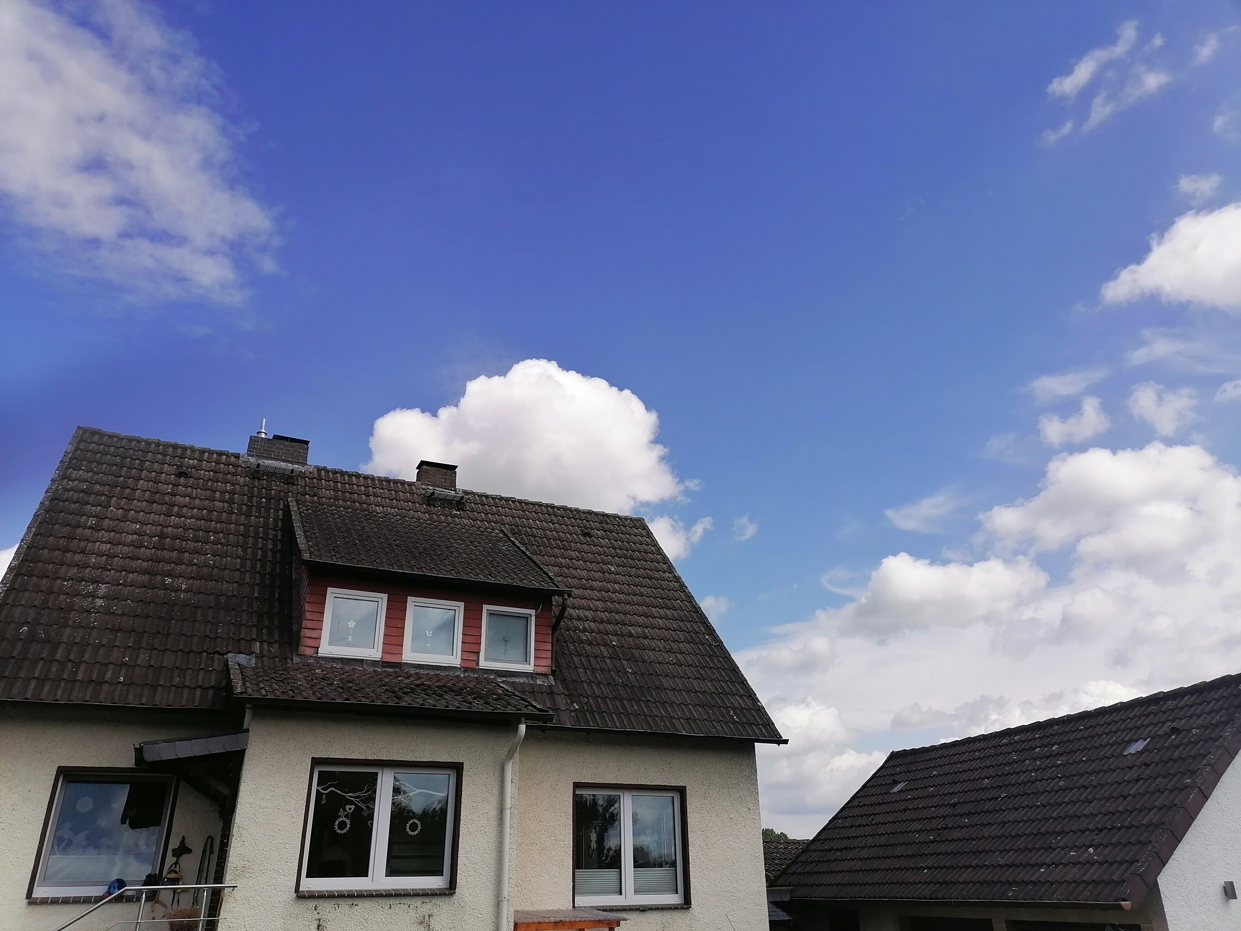

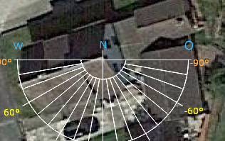

Hier nochmal ein paar mehr Informationen:
- Haushalt: 2 Erwachsene 2 Kinder
- noch ca. 4500kwh Verbrauch im Jahr, hier aber in Zukunft deutlich mehr (Kinder werden größer, Klimaanlage und evtl. E-Auto)
- Ziel ist es so viel Energie wie möglich zu produzieren und selber zu verbrauchen, der Rest wird eingespeist

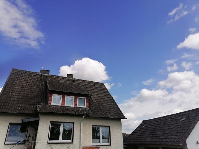

- Foto aus der Vogelperspektive:
Ich bekomme aktuell nur diesen. Welche Nachteile würden daraus entstehen? Nach meinem Verständnis kommt der WR einfach nur nie an seine Leistungsgrenze. Die Startspannungen sind die selben, wie z.b. bei dem SG6.
Preis. Möglicherweise 1-2% Wirkungsgrad. Aber primär Preis.
Auf jeden Fall erst das Dach des Haupthaus mit SSO-Ausrichtung vollkloppen. O-W ist zwar nicht sooo schlecht, aber Südausrichtungen sind schon deutlich besser. Hab den Vergleich mit beiden.
Mach dir ruhig erstmal die Dächer voll und bau dir ein intelligenten Stromzähler, mit dem du über den Tag deinen Verbrauch und Produktion als Graph beobachten kannst. Diese Infos sind gold wert.
Für die Klima solltest du vom WR einen Ausgang haben, mit dem du bestimmte Lasten bei Überschuss anwerfen kannst. Das hat jedenfalls mein Fronius Symo. Schaltkontakt reicht aus. Damit kann man einen Eigenverbrauch schon deutlich steigern. Auch E-Auto halte ich für besser als direkt Speicher zu kaufen.
Danach kannst du ruhig noch deinen DIY-Speicher bauen.

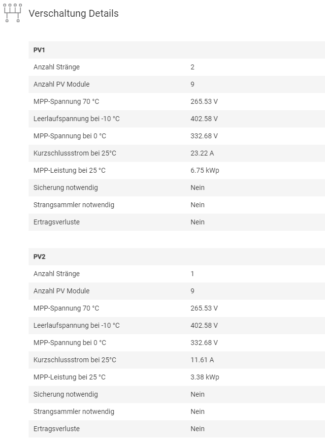

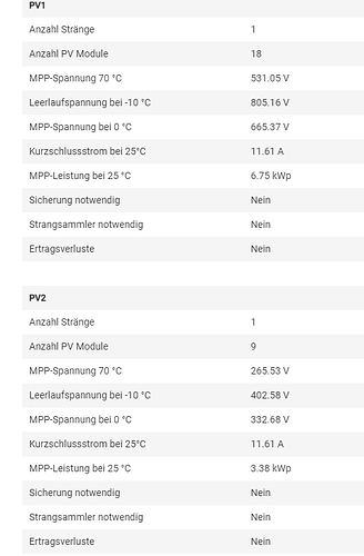

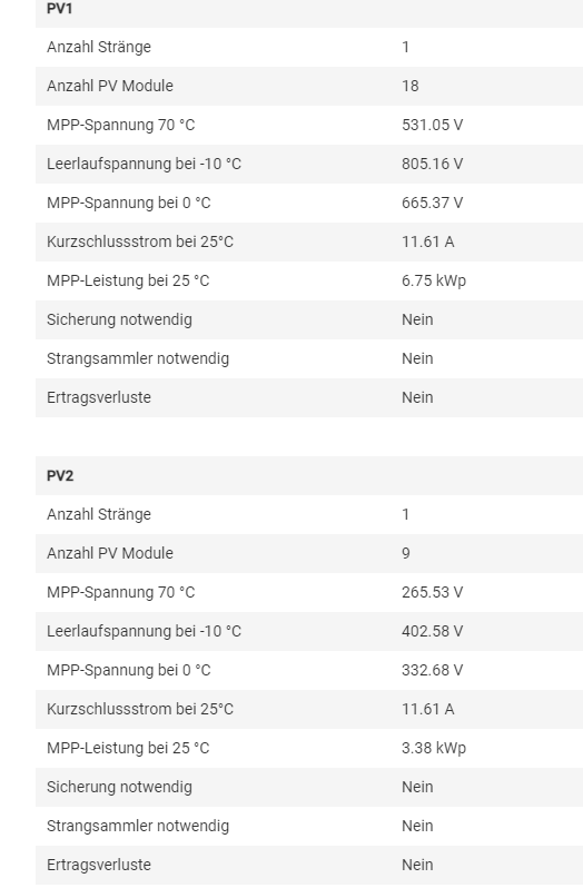

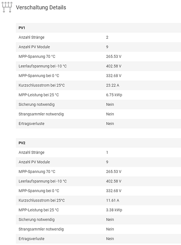

moin moin,
so langsam hat mein Projekt auch mal Formen angenommen.
Ich habe jetzt das ganze Dach voll gemacht. Und zwar habe ich jetzt drei Stings a 9 Platten.
Aufgrund von Lieferschwierigkeiten konnte kein genaues Lieferdatum für meinen WR genannt werden, daher wurde mir ein Fronius Symo 10.0-3-m light angeboten, den ich jetzt hier auch endlich liegen habe.
Jetzt stellt sich mit die Frage, wie ich die drei Strings am besten an den WR anschließen soll und ich hoffe hier ein paar Antworten zu bekommen.
Möglichkeit 1:
Dachfläche links und rechts parallel an MPPT1 (also 9x2parallel). Hier würde je nach Stand der Sonne die eine oder andere Seite teilweise verschattet werden
Gaube mit 9 Platten an MPPT2
Möglichkeit 2:
Dachfläche links und rechts in Reihe an MPPT 1, auch wieder mit Verschattung
Gaube an MPPT2
Laut Solar Creator von Fronius beides möglich, siehe Bilder
Ich frage mich jetzt was sinnvoller ist grade im Bezug darauf, dass ich das Problem mit der Verschattung meiner Module habe.
Vielleicht hat ja jemand eine ähnliche Situation.
Oder einfach Anschließen und ausprobieren was am besten passt?
Ich würde jetzt zur Möglichkeit 1 tendieren.
Ich habe alle drei Stings separat an einen DC-Überspannungsschutz für 3 MPPT Tracker, kann hier also relativ entspannt nochmal umverdrahten.
