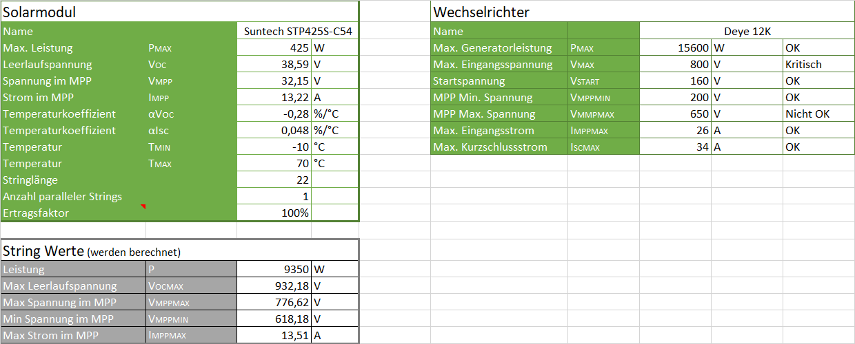

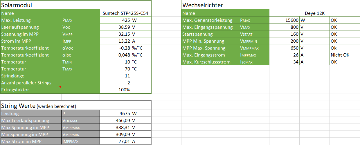

Ich hab das mal durchgerechnet mit einem 12K...
Wobei ich nicht recht verstehe was Anzahl paralleler Strings zu bedeuten hat.
Der Deye hat ja einen von zwei MPPT mit 2 Strings, würde ich die Module aufteilen auf einem MPPT wäre ich über 27A Eingangsstrom
Oder habe ich hier einen Denkfehler?
