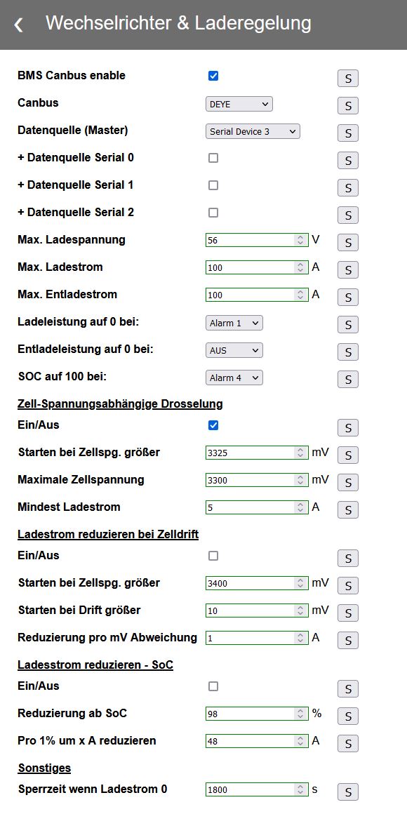

Hallo habe heute die ganze Kette für Umsetzung JK-BMS TTL-Uart bis hin zum CAN Portokoll getestet.
(Nur auf dem Labortisch) der Realbetrieb steht noch aus:
Hat auf Anhieb für EIN Stück JK-BMS funkioniert. Als Empfägner verwende ich das Victron OS auf einem Rasperry mit USB-Canable Interface).
schaut euch mal an welche Eisnstellmögichkeiten man im BSC hat, und wie übersichtlich das ist:
Gibt es nicht doch jemanden der das mal mit seinem DEYE testen will?
gerner auch erst mal mit nur einem JK-BMS..
Ich werde denjeneigen auch gerne supporten, und/oder die ESP32-HW zur Verfügung stellen.
Ansonsten hat jemand Empfehlungen wie mann all die Optionen sinnvoll einstellen kan? Ich wollte eigentlich nur das die Lade-/entladeleistung aber einer max./Minimalen einzellzellspannung reuziert wird.. Gibt es hier Empfehlugnen mit welchen Startwerten man für eien 16x280Ah Batterie am besten beginnt?

Beim addieren der Daten wird aktuell der Strom addiert, damit der Leistungswert stimmt.
