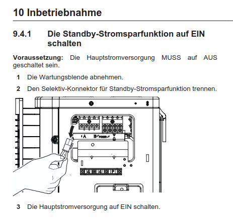

Die 2MXM40 hat oben an der Bedienseite standardmäßig einen Stecker mit Kabelbrücke eingesteckt, damit sie für alle Innengeräte kompatibel ist, auch die äteren 1,5kW.
Wenn man den Stecker zieht, wie ich es auch gemacht habe, ist der Standby etwa 1 W.

Den Stecker werde ich morgen mal suchen, vielen Dank für den Tipp!
