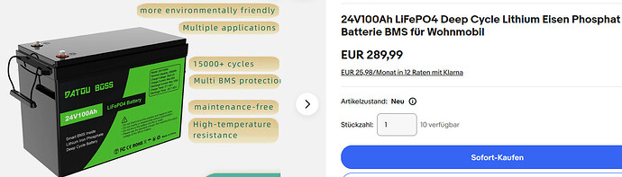

Du meimst so was?
Stelle jetzt einfach mal den Link ein, wenn nicht erpnscht, bitte löschen.
Ja, so etwas in dieser Art meine ich. Das Gehäuse ist wasserdicht. Für meinen Bootsakku war mir das wichtig.
308 € kostet "meiner" jetzt nur noch hier:
Die Preise gehen seit 2 Jahren in den Keller. Vor 2 Jahren mal nachgeschaut, um die 800 €, vor einem Jahr für 469 € gekauft. Da hab ich mich schon riesig gefreut.
