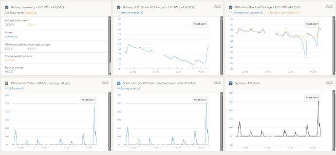

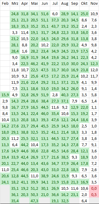

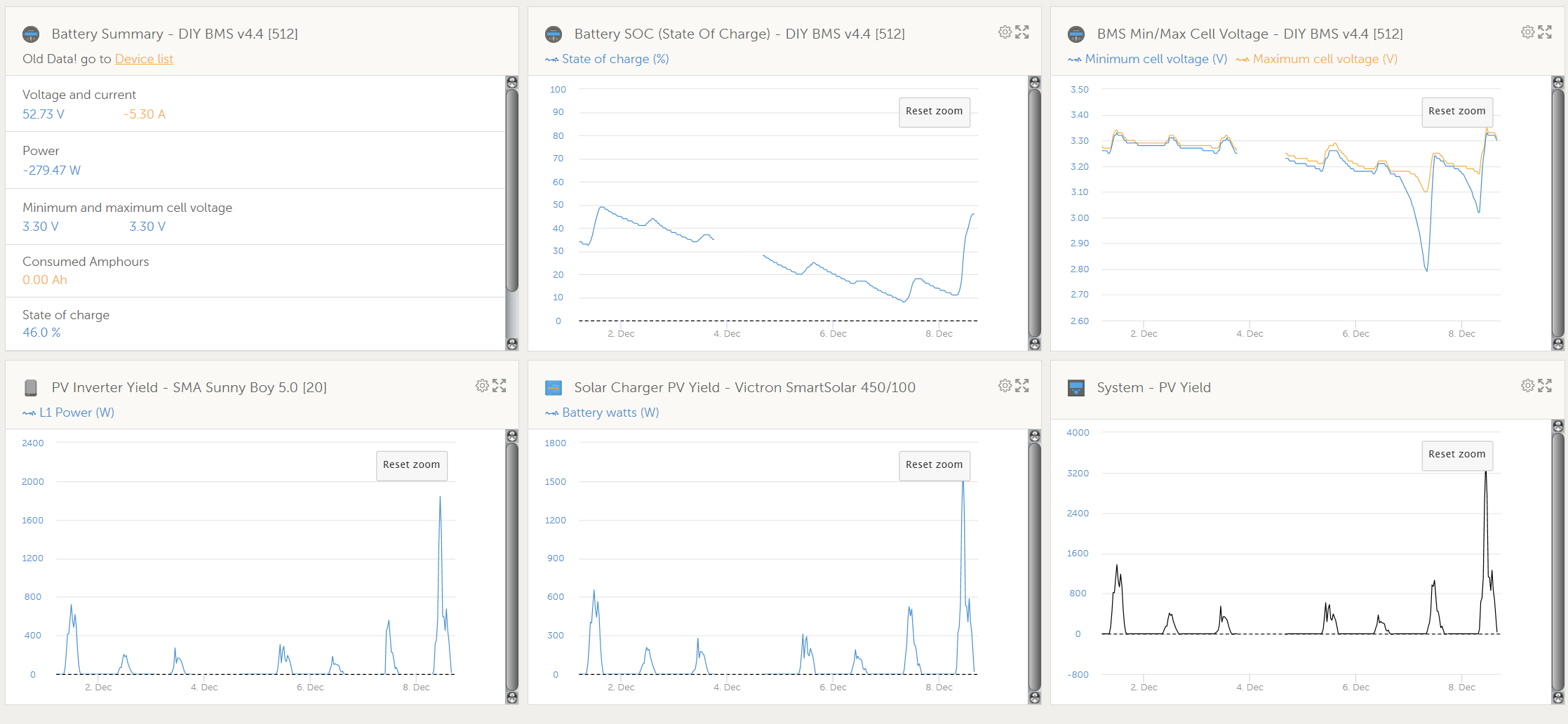

Anbei meine Übersicht der täglichen Erträge.
Grün bedeutet ich erzeuge mehr Leistung als ich an einem Tag verbrauche(ca. 12KW)
Na, da bleibt nicht viel übrig für die Energieabzocker-Schmarotzer :slight_smile:
Gestern, 6.12. waren es: 9,8KW/p Ost/West: 0,59 KW
                                  1,2 KW/p Süd:  0,16 KW
