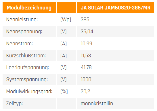

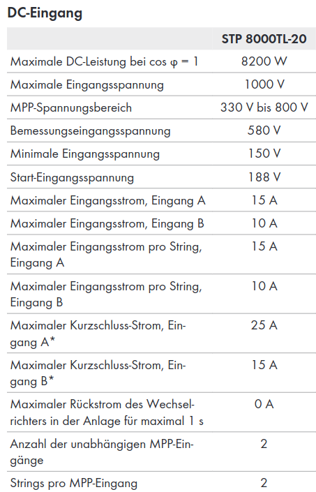

ich möchte meine Epever Laderegler durch einen SMA Sunny Tripower 8000TL-20 ersetzen.
Jetzt zu meiner Frage.
ich habe auf meiner Ost-Seite 8 Module und auf der West-Seite 9 Module liegen.
Kann ich jede Seite zu einem String zusammenfassen und dann jeweils einen Mpp damit füttern?
Ich bin mir nicht sicher wie sich das mit dem Mpp Bereich verhält bzw welche Spannung dafür ausschlaggebend ist.
