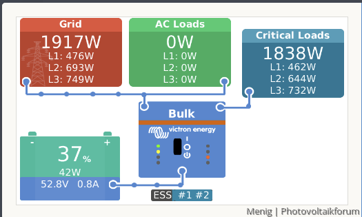

  • Die drei Victron Multiplus wurden von mir als 3Phasen-System konfiguriert
  • Die drei Victron Multiplus wurden mit dem ESS-Assistenten bestückt und konfiguriert
  • Der Victron Octo GX wurde in Betrieb genommen und genutzt um alle Firmware auf den akuellen Stand zu bringen.
  • Die 6x Gobel-Akkus wurden auf das Victron-Protokoll eingestellt / vernetzt / hängen mit am CanBus des Octo.
    Grundlegend scheint es erstmal zu passen.... damit die Elektriker nach Hause durften... Strom fließt... Akkus sind sichtbar etc. siehe Screenshot.

    1. Bei den Akkus habe ich garantiert irgendwo falsch konfiguriert... weil die %-Werte passen nicht....
    1. Ich muss den 2016er Kostal Piko 12 noch einbinden damit die Zahlen in Summe stimmen
Zu 1. Wie ermittelt der Octo die %-Werte ? Basiert das auf den Werten des ESS-Assistenten im Multiplus oder sind das direkt werte die er vom Akku bekommt ?

​So..... erster Fehler gefunden..... Batterie war garnicht die Batterie auf dem Cerbo sondern geschätzte Werte vom Multiplus.... Verkabelung von Gobel auf "Victron Can Typ A + BMS" geändert... und siehe da.... meine sechs Akkupacks tauchen als Gerät im Cerbo auf und liefern die "richtigen" Daten :slight_smile:

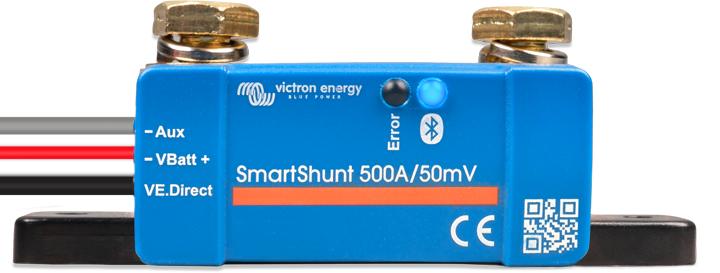

die % angaben der bms sind nur schätzwerte wenn du es genau sehen willst dann must du den victron smart shunt 1000A einbauen.
