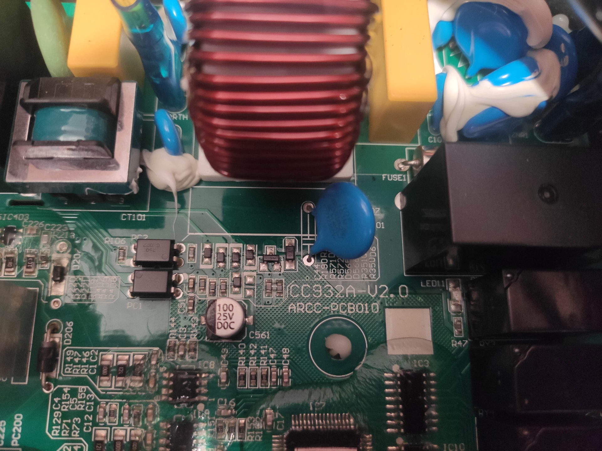

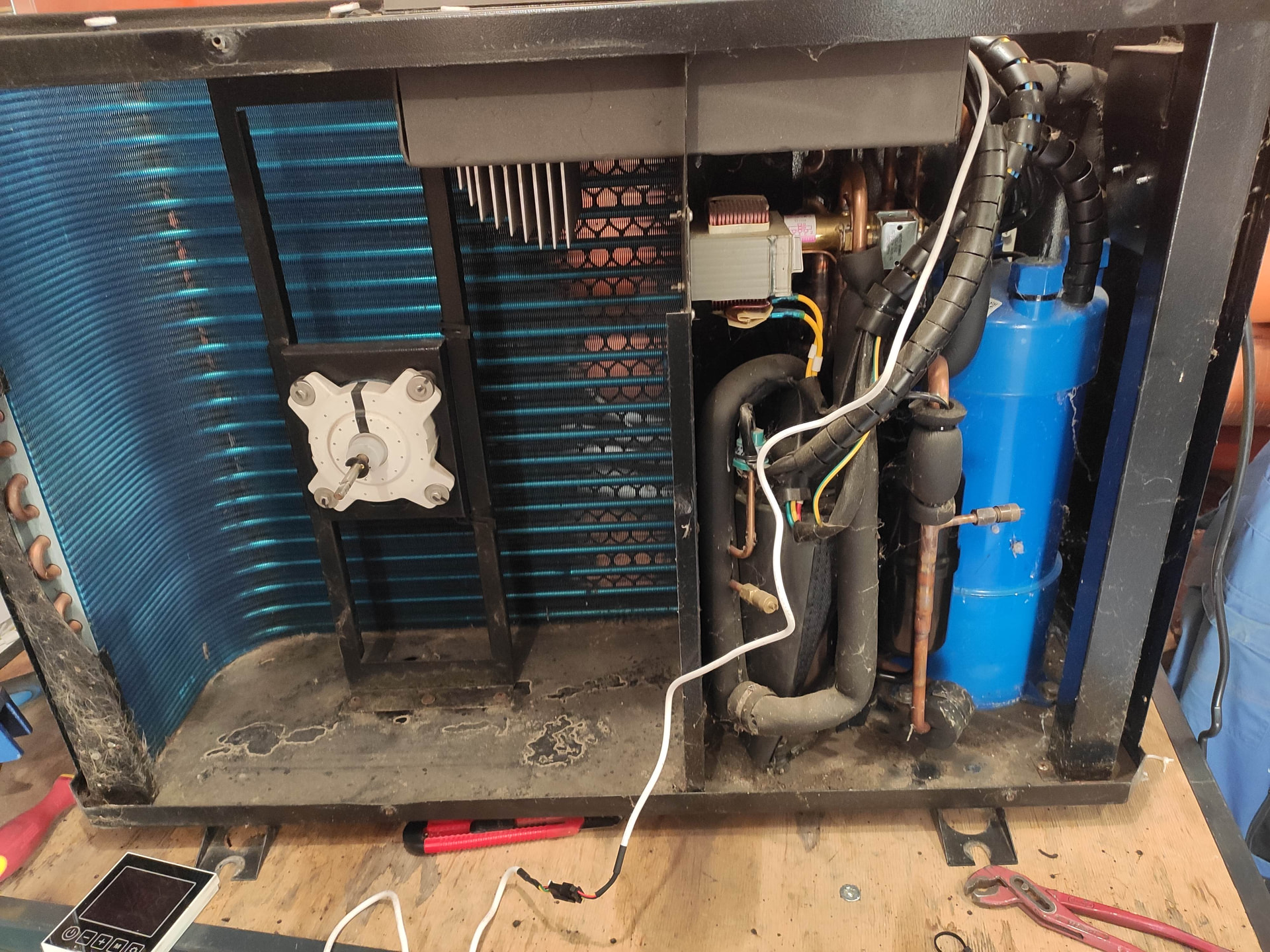

Inverter, EEV, Verdichter und WiFi Regler. Erster Testlauf deutet auf Kältemittelmangel hin. Jetzt nach dem Winter sind viele defekt, und für 100€ zu bekommen. Der Pool Wärmetauscher wird dann für Grundwasser, Heizungsseite PWT.

Der Aufbau und Inverter, Steuerungsplatine ist scheinbar Identisch mit allen China WP. Sprsun-Blaupunkt-……… Nur das Bedienteil und Software werden angepasst. Der Luft Wärmetauscher ist nur einreihig. Bei LW-WP sind die 2 bis 3x so groß. Das Gewicht ist auch nur die Hälfte. Als 9kw Pool ist effektiv nur 4,5 kW bei Frost.
Der Elektronik ist egal, die wird einfach mit Software versehen und gut ist. Anders sieht es mit dem Kompressor und der Ausslegung des Gasprozess aus ,da wir auf entsprechende Regelungstechnik, Ventile etc. verzichtet und eher schlich gebaut.

Die Pool-Wärmepumpe hat 4-Wegeventil, kann Abtauen und bis -10°C. Auf der Inverterplatine ist sogar ein Ausgang für 2. EEV - EVI alles identisch zu meiner 8kW Sprsun-Blaupunkt. Nur das Gewicht, die Pool 60kg und die Blaupunkt 100 kg

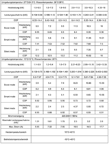

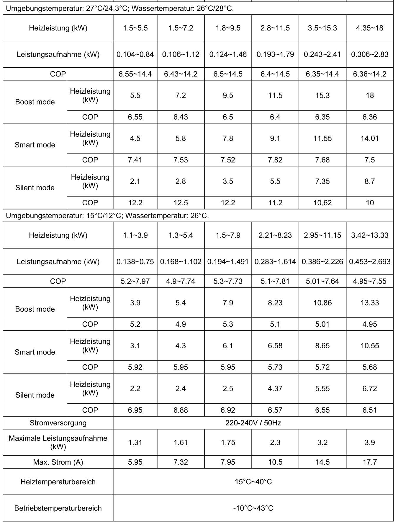

Natürlich hast du keine Glaskugel, aber nach dem Datenblatt müsste die kleinste Anlage bei geschätzten 5°C Außentemperatur eine Leistungsaufnahme von ca. 200W elektrisch haben. Daraus ungefähr 1000W thermisch machen bei einer Wassertemperatur von 26°C.
