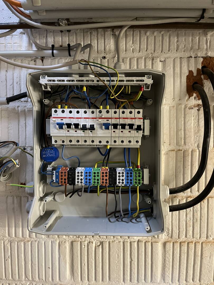

zudem wollte ich zwischen der Zuleitung vom Verteiler zu den WRs einige Verbraucher anschließen. Das Kabel liegt schon und ich wollte nicht noch ein weiteres ziehen. Ich hatte das folgendermaßen vor:
5x4mm2 Verteiler > Zwischenverteiler mit 25A abgesichert
5x4mm2 Zwischenverteiler > WRs mit 25A abgesichert
Im zwischenverteiler nutze ich zwei Aussenleiter für zwei Stromkreise (Garten und Garage) mit je einem RCD und 16A Sicherungen.
Seht ihr da ein Problem?
Mal ein kurzes Update:
Den Zwischenverteiler im Keller habe ich gesetzt und angeschlossen. Da fehlt nur noch ein Kabel welches von der Klimaanlage kommt, das muss ich noch ordentlich verlegen. (Das Bild ist nicht ganz der letzte Stand)
PV Überspannungsschutz und Sicherungen sind inzwischen auch angekommen.
Nächste Schritte sind der Abbau meiner aktuellen Powerwall und das Aufhängen der drei Multiplus samt AC Verteiler.

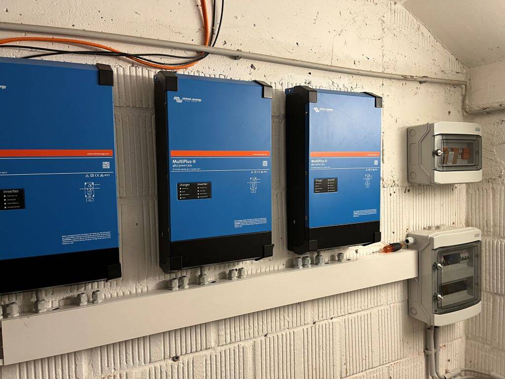

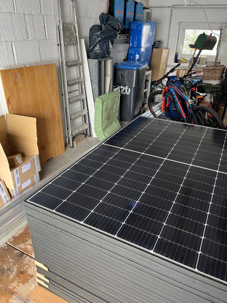

Mal wieder ein Update:
  • Wechselrichter hängen seit einigen Wochen
  • Unterverteilung ist fertig
  • PV Verteilung ist fertig
  • Heute wurden PV-Module und Installationsmaterial fürs Dach geliefert
  • LFP Zellen sind bestellt
Das sieht schon mal professionell aus.
Was ich aber nicht sehe sind die MPPT‘s…..?
@arc
Die sehe ich leider auch noch nicht ? Ich hoffe noch darauf, das @Marcus81 eine Sammelbestellung für die Victron MPPTs organisiert bekommt. Ich schnorre mich hier von einer zur anderen Sammelbestellung, die Victrons (auch @Marcus81/PandaSolar) und die noch kommenden EVE 280Ah Zellen (@Autoschrauberix/NKON) wurden auch hier organisiert.

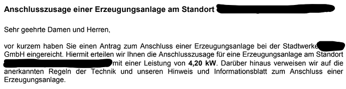

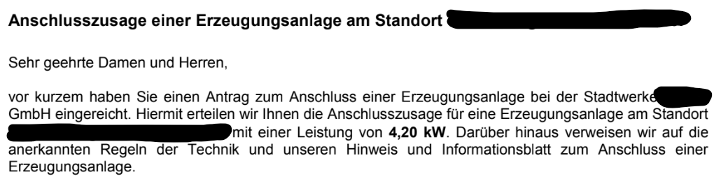

Ich habe gerade einen Wutausbruch bekommen und fürchterlich auf den Netzbetreiber geschimpft. Ich habe eine Anschlusszusage über nur 4,2kW bekommen. An dem Anschluss läuft eine Nachtspeicherheizung, 2x 24/21kW Durchlauferhitzer und eine 11kW Wallbox! Es war also total unverständlich, warum nur eine solche geringe Leistung zugesagt wurde. Nach Rückfrage hat sich aber herausgestellt, das der Netzbetreiber nicht gesehen hat, das es 3x Wechselrichter mit 4,2kW Wirkleistung angefragt wurden. Wird also noch angepasst.
