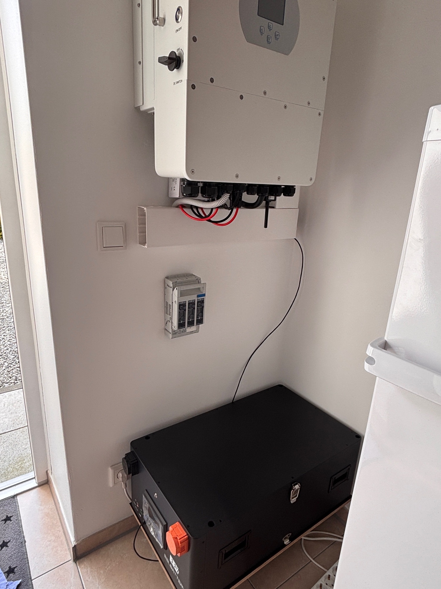

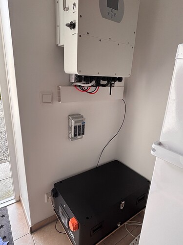

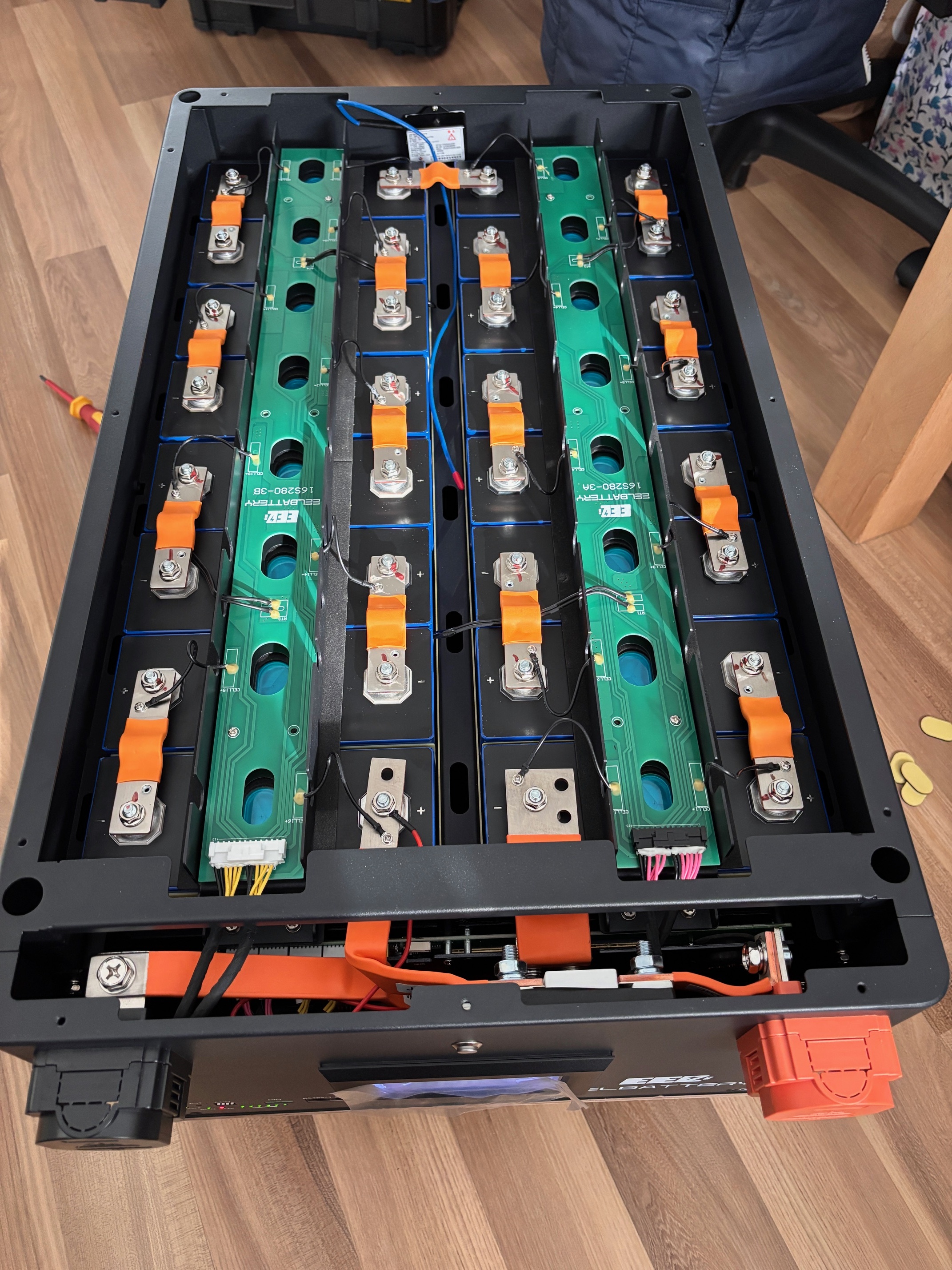

ich befinde mich aktuell im Umbau meiner PV-Anlage und habe noch einige Fragen dazu. Ich habe meinen alten SMA-Wechselrichter durch einen Deye 12kW LV ersetzt und meine EEL-Box V5 mit 16S 314Ah EVE Grade A Zellen bestückt.

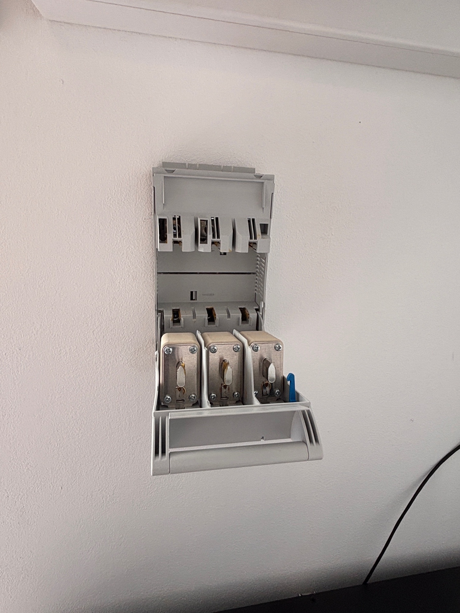

Die erste Batteriebox befindet sich direkt unter dem Wechselrichter. An der Wand habe ich einen NH0-Lasttrenner mit drei NH00-Sicherungen (160A, Heschen) montiert (siehe Bild).
Nun plane ich, eine 70mm²-Verkabelung für Plus und Minus vom Deye zum Lasttrenner zu verlegen und anschließend Plus und Minus vom Trenner zum Akku zu führen.
Meine Frage: Reicht diese Verkabelung so aus oder gibt es weitere Aspekte, die ich berücksichtigen sollte?

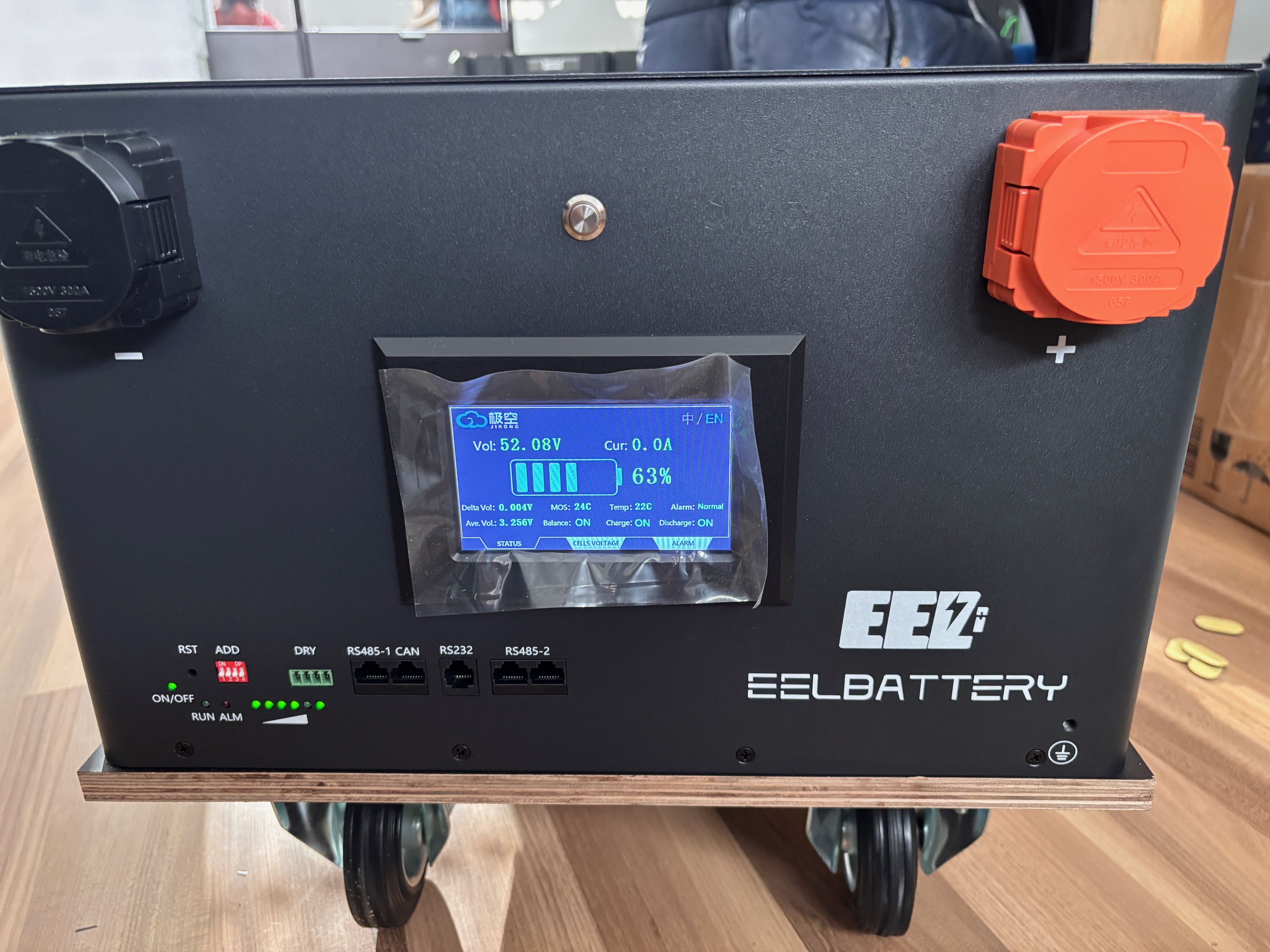

der WR würde bei 12 kW aus dem Akku 240 +x A ziehen, dann lösen deine Sicherungen aus, oder? Welchen Strom kann das BMS im Akku durchleiten?
Kabelquerschnitt Rechner findet man viele im Netz, bei 1m Kabellänge würde 54mm2 noch ausreichen, 70mm2 werden dann gewiss passen.

die Verkabelung reicht bestimmt, das BMS wird nur 200A zulassen der Deye könnte 240A ziehen, dann wirst Du sehen ob es dir die 160er NH schmeisst
Hast Du jetzt ein NH-0 Halter oder ein NH-00 Halter?
Ein NH-00 kann IMHO nur 160A Sicherungen aufnehmen
Ich habe einen NH-00 Trenner mit 160A. Wie macht ihr das im Wartungsfall? Oder wie trennt ihr euren Akku vom Wechselrichter um die Box mal öffnen zu können?
Kann ich den Lade- und Entladestrom begrenzen um das Material zu schonen? Ich denke, dass 75A Lade- und Entladestrom erstmal ausreichen und dann würde ich langsam höher gehen...
Grundsätzlich (außer im Notfall) wird die DC Leistung gegen 0 gefahren, bevor da irgendetwas geschaltet/getrennt wird. Geht in den Deye Einstellungen direkt am Gerät ganz einfach.
Ich habe im Akku 200 A Sicherungen. Lasttrenner sind hier sehr verbreitet. Ich mag sie nicht. Erstens wegen Verlustleistung und zweitens wegen weiterer Unterbrechung der DC Leitung.
Und ich will sehen, wer im Notfall den DC Trenner bei voller Leistung betätigt. Und für normale Wartungsarbeiten würde ich es wie Uschi machen. Es ist immer Irrsinn unter Last zu trennen.
