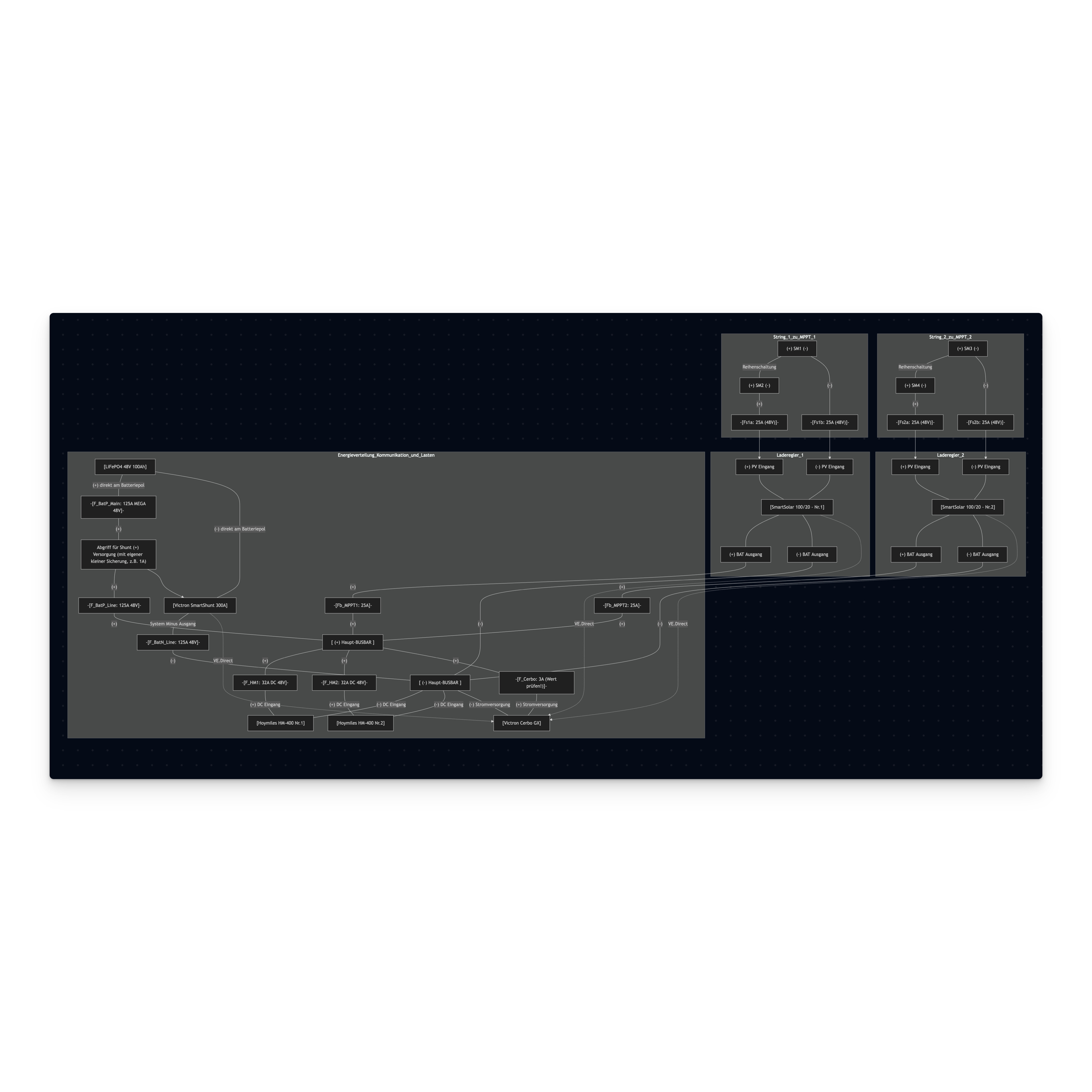

habs jetzt mal grob gezeichnet bzw. von ner AI als mermaid erstellen lassen und mit nem Web Editor visualisiert.
Zu den Hoymiles sind extra mal 32A verbaut, da die Firma, die die Module aufs Dach macht meinte sie kennen nen Elektriker in der Gegend, der auch Eigenleistungen zulässt, zumindest auf der DC Seite und diese dann gewissenhaft prüft und abnimmt. So wie ich das sehe kann mit dem Setup problemlos auf zwei zusätzliche Strings mit jeweils 2 parallelen Modulen erweitert werden.
Allerdings bin ich im Bereich Elektrik/Elektrotechnik wirklich sehr unerfahren.
Hoffe ja nicht, dass da gleich einer schreibt, das ist Mist. Weil die Teile sind bestellt ;-).
Deshalb ist der "Schaltplan" auch keineswegs als Vorlage für andere zum direkten Nachbauen gedacht, sondern eher als "Diskussionsgrundlage"...
Vg
Matze
Für was den CerboGX? Du baust doch kein Victron System...
Die opendtu-on-battery braucht mal grundsätzlich überhaupt keine Daten von den Ladereglern und vom Akku. Ist nice aber im Endeffekt nur bling-bling. Es lässt sich alles problemlos über Spannungs-Grenzwerte steuern.
Zwei (oder mehr) Hoymiles WR gleichzeitig steuern kann opendtu-on-battery auch problemlos. Hab 2x HMS-2000 am Start für die Nulleinspeisung.
Gleiche Kabellängen zu allen Eingängen, dann klappts bei den "großen" WR auch mit gleichmäßigen Eingangsstömen.
Warum sollte man das wollen? Wenn Du voll hast ist in der Regel mehr als genug PV am Netz, Strompreis oft genug negativ. Abregeln also für alle das beste,
Da drum sollte sich die intelligente Ladesteuerung der Victron Laderegler kümmern. Kann man ja alles recht genau einstellen.
Bzgl. Cerbo und Shunt hat Lars72 schon geschrieben: "Man braucht das nicht unbedingt, aber es macht Spaß.."
Da ich aus der IT komme fand ich die zusätzlichen Möglichkeiten mit dem Cerbo und Shunt "sexy", und brauche so für den Ladestand der Batterien kein "kommunikationsfähiges" BMS auf jeder Batterie um den Ladezustand zu erfahren. Dass das dem ROI der Anlage nicht unbedingt zuträglich ist, ist mir schon klar.
Ich verbuch die Mehrausgaben mal unter "Hobby" :slightly_smiling_face: . Und da ich beruflich eh grad viel mit Grafana und icinga2 zu tun habe, fällt mir da einiges zum Spielen mit der Anlage ein.

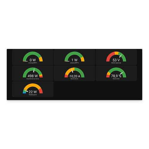

System läuft jetzt, Hardware wie folgt:
4 Solarmodule 500Wp bifazial jeweils 2 in Reihenschaltung per 6mm2 an zwei zweipolige 20A Sicherungen, weiter zum den "Victron MPPT 100/20 mit Bluetooth" und von dort über zwei weitere 20A Sicherungen zur Busbar.
1 DC House 51,2V 100AH Batterie, mit Shunt am - und Megasicherung am Plus über 16mm2 Kabel auf nicht polarisierte 63A Sicherung weiter zur Busbar. Hätte ich wohl im Hinblick auf eine Erweiterung gleich dickere Kabel nehmen sollen...
2 Hoymiles Wechselrichter HM-400 mit einer OpenDTU verbunden. Jeweils mit einer eigenen 20A Sicherung an der Busbar. Da muss ich mich nochmal mit beschäftigen, die brauchen immer 2 Anläufe beim Einschalten... Vermute der zieht beim Anlaufen halt was mehr.
Die beiden MPPTs zusammen mit einem Smart Shunt 300A und einem Cerbo GX per VE.Direct verbunden. Außerdem Bluetooth Netz zwischen den 2 MPPTs ( synchronisiertes Laden)
Die Nulleinspeisung steuert ein Python Script/ Dienst reserve85, HoymilesZeroExport. Saugeil, paar Sachen in der Config Einstellung und läuft.
Akkuleistung würde ich gerne erhöhen, warte aber noch auf den Elektriker um mit dem durchzusprechen was er selbst machen will und ob er überhaupt bereit ist die DC House Kisten "abzunehmen" und anzumelden oder ob er was anderes präferiert. Habe auf dem Garagendach noch Platz für jeweils 3 weitere Module Ost und West. Und an der Wand noch Platz für einige Hoymiles :wink:
Der Cerbo hat für mich den Riesen Vorteil, dass die Victron Komponenten über diesen relativ einfach in Home Assistant integrierbar waren:
