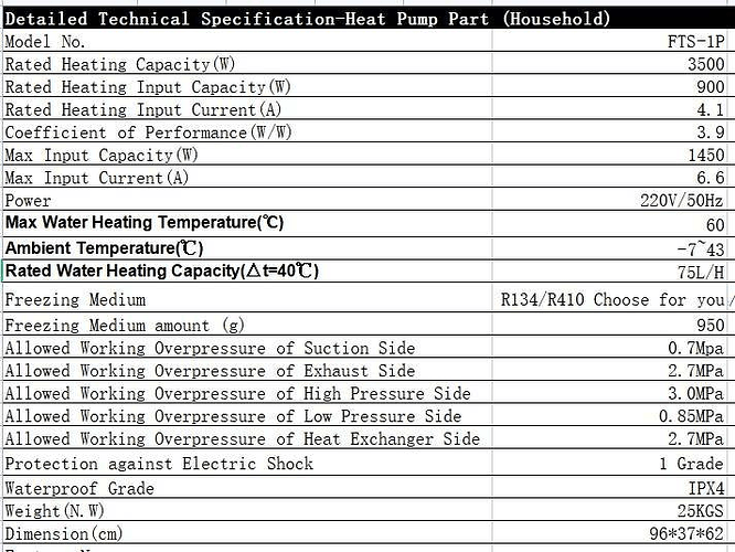

Für 600€ DDP habe ich in China die folgenden Luft Wasser wp bestellt
Die haben auch ein modell mit ca.1,2 kW im Sortiment..
Meiner Erinnerung nach, war diese nur minimal teurer..
Musst halt relativ lange warten bis sie kommt und bei Problemen hast du gar keinen Ansprechpartner..
Dafür kostet sie auch noch halb so viel..

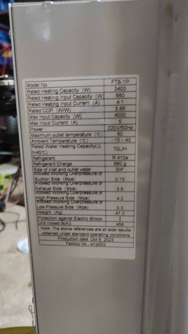

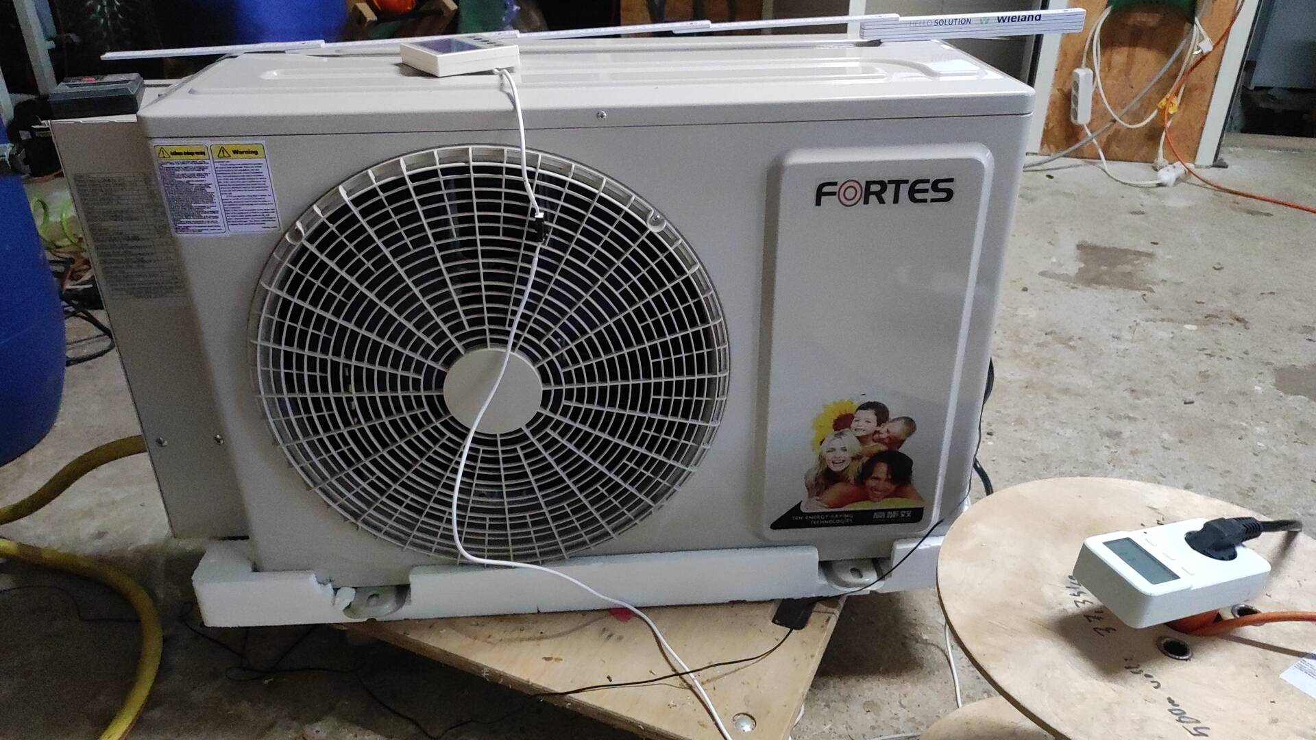

Beide wärmepumpen sind angekommen, leider ist eine von beiden defekt. Nach viel hin und her mit dem Verkäufer hat er das auch verstanden und ich bekomme ein Ersatzgerät kostenfrei zugesandt.

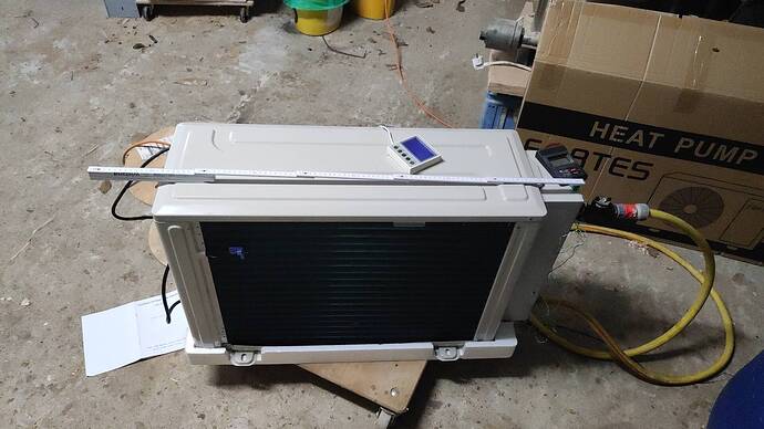

Habe mit der funktionierende mit einem 100 Liter Fass mal versucht den cop zu messen.. das mittlere Ergebnis war je nach Start Temperatur des Wassers und Messpunkt im Fass irgendwo zwischen 2 und 2,5..
Werde die Wärmepumpe demnächst an einen isolierten brauchwasserspeicher anschließen und die Tests noch einmal wiederholen..
Interessant ist, das die Wärmepumpe zum abtauen von heizfunktion auf Kühlung umstellt, und obwohl es laut Verkäufer gar nicht gehen soll, sich auch die Kühlfunktion aktiven lässt.. wer also ein günstige Kühlung für seinen bier gärbehälter braucht...
Die integrierte Wasser Umwälzpumpe braucht ca 130 W, der grosse Lüfter ca 40 W.. alles zusammen im Betrieb zwischen 700 W und 1200 w je nach Temperatur des Wassers.
Hier ein paar Bilder
Transportschaden oder schon ab Werk kaputt?
@win ich würde sagen Hersteller Fehler, von außen ist kein Defekt zu erkennen.. ein bekannter mit kältemittelschein hat versucht den Druck im Kältemittelkreislauf zu messen, aber der war nicht mehr vorhanden.. falls jemals Kältemittel drin gewesen war hatte es die klimabilanz der Überlebenden WP drastisch reduziert... Ersatz ist aber auf Hersteller Kosten schon unterwegs..

Also entweder ist das eine extrem schlechte Heizungspumpe oder du hast vielleicht 100 % Glycol im Kreis oder irgendwelche abnormal hohen Druckverluste im System, aber eine Pumpe mit so einer hohen Leistung für so ein kleines gerät ist schon sehr komisch. Der Lüfter sollte auch mehr verbrauchen als die Pumpe. Ist das vielleicht verdreht ? Pumpe 40 W , Lüfter 130 ?
