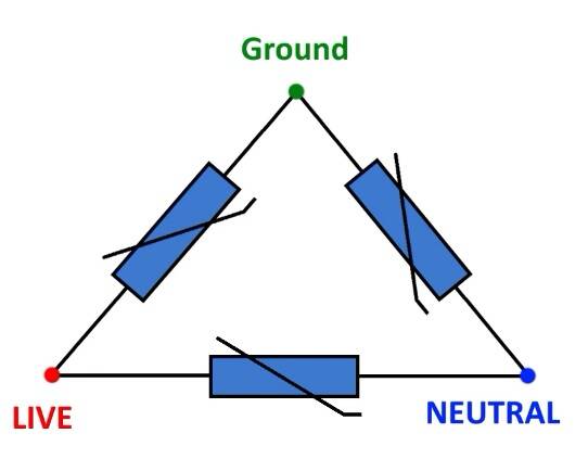

habe noch diese schaltung gefunden
müsste die auch für tvs dioden gelten oder gilt die nur für mov?
dann würde ich dafür ein extra 16mm² an meinen fundamenterder legen um eine negative auswirkung auf den rest meiner installation zu vermeiden
[quote data-userid="478" data-postid="112817"]müsste die auch für tvs dioden gelten oder gilt die nur für mov?[/quote]TVS-Dioden, MOVs und GDTs sind von der Wirkung her gleich, nur das Ableit- und Ansprechverhalten sind unterschiedlich. Ansonsten: Ja, kann man machen und genau das hatte/habe ich auch vor.

bei den tvs schalte ich 2 in reihe mit ground abgriff und bei den mov dann 3 stück im dreieck
Wenn "live" = Plus und "neutral" = Minus von deinem String ist, dann kann man das so machen. Separate 16mm² vom Fundamenterder ist auch eine gute Idee. Und diesen nicht über längere Strecken parallel zu anderen Kabeln legen, sonst hast du eine kapazitive Kopplung, was ungünstig ist, wenn mal was einschlägt. Überträgt sich darüber.

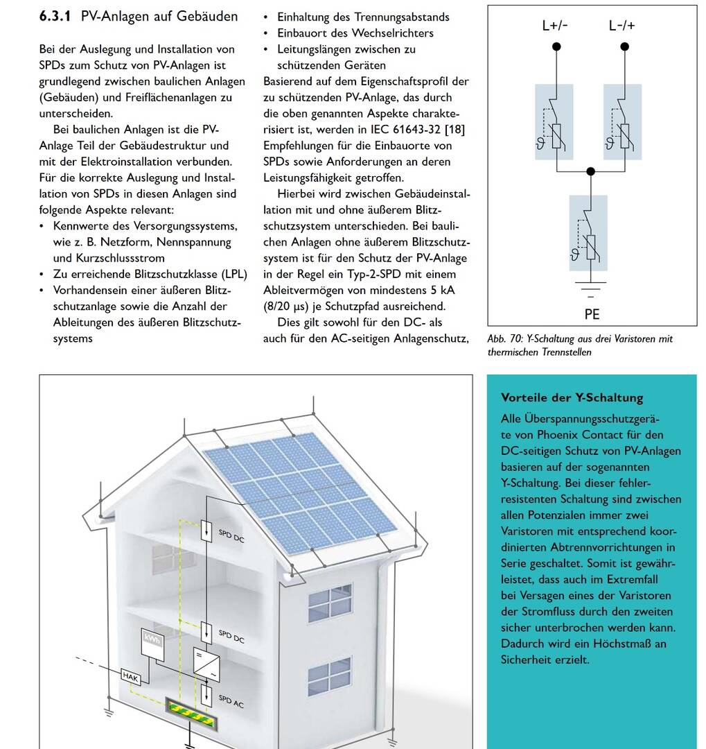

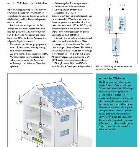

was ist denn von dieser y schaltung zu halten?
wie kann den das überhaupt funktionieren wenn der untere mov nicht leitend zur erde ist
Ist einfach eine Reihenschaltung von 2 Movs, die Überspannungen genauso abfangen, wie ein einzelner Mov. Wenn ich es richtig verstehen, machen sie die Reihenschaltung, damit man Redundanz in der Trennung hat. Trennt also einer bei Überlast nicht, trennt der zweite. Sobald getrennt wird, wird natürlich nichts mehr abgeleitet. Dann gehts nur noch um den Schutz des Ableiters selber, dass der nicht anfängt zu brennen.
[quote data-userid="8074" data-postid="113355"]Wenn ich es richtig verstehen, machen sie die Reihenschaltung, damit man Redundanz in der Trennung hat.[/quote]Genau so ist es, wie man hier nachlesen kann! Manche Hersteller verwenden bei manchen Produkten auch einen GDT anstelle eines MOVs als drittes Element, das kommt aber im wesentlichen auf's gleiche heraus.
