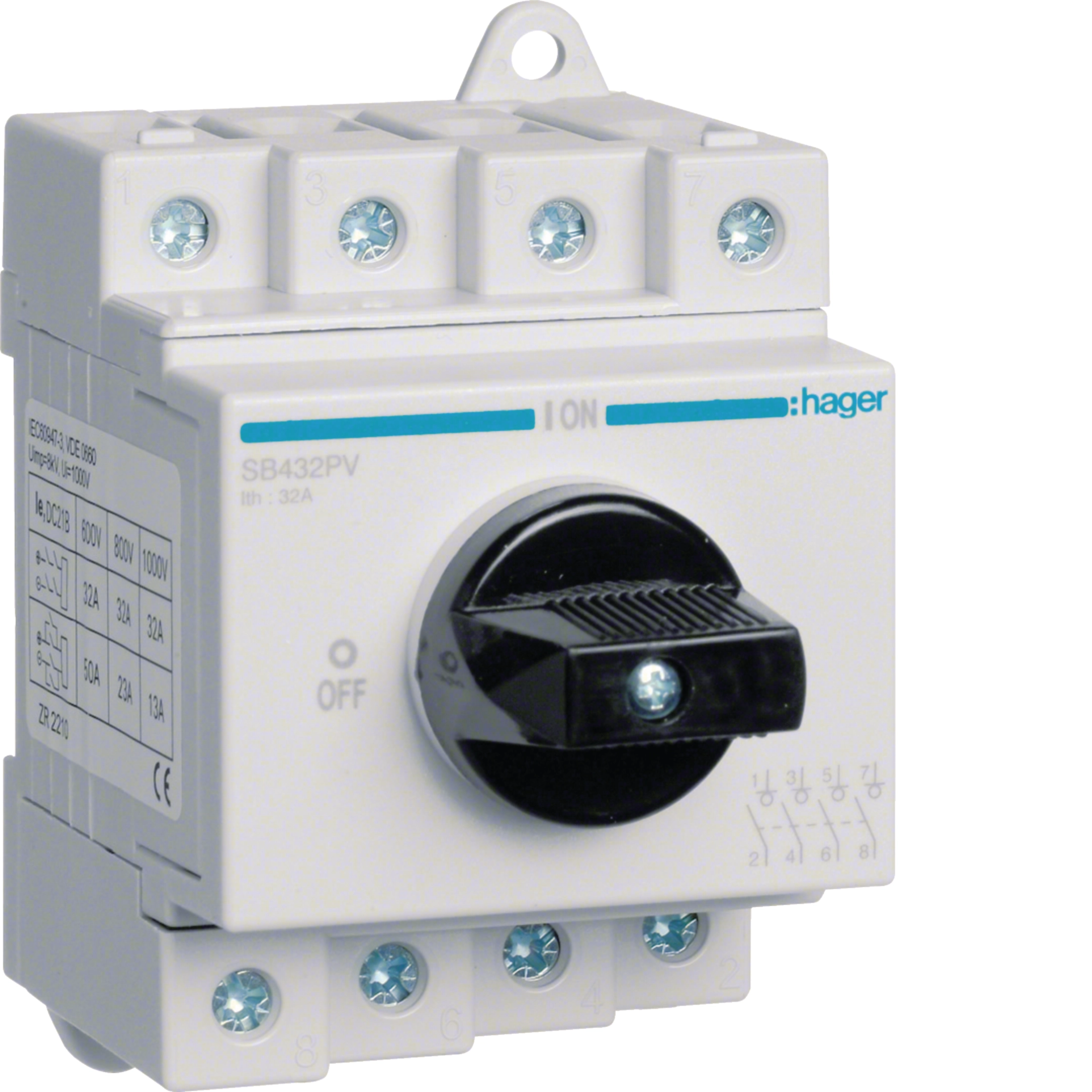

Ganz kurz halb OT: Welche DC Lasttrennschalter verwendest du oder planst du zu verwenden?

[quote data-userid="735" data-postid="94435"]Ganz kurz halb OT: Welche DC Lasttrennschalter verwendest du oder planst du zu verwenden?[/quote]Ich wollte den hier nehmen, natürlich vorher nach einem guten Preis im Web suchen:
