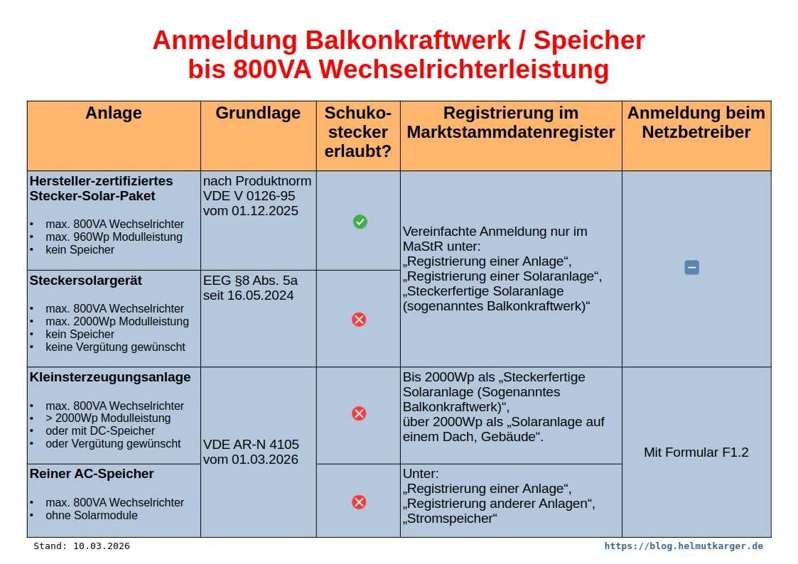

Hier mal die Quelle dieser schönen Übersicht:
Dort findet man viele weitere interessante Infos.
Hier die Quelle der bunten Tabelle ![]()
Die 7kwp Grenze taucht da nicht auf. Ich habe verstanden das Anlagen oberhalb von 7kwp durch den Netzbetreiber steuerbar sein müssen und dafür braucht es dann ein SmartMeter. Ist das so korrekt?
Das ist korrekt, wenn du mit Smartmeter iMSys meinst.
So hab ich es auch verstanden, die 7kwp Grenze existiert hier in der Norm nicht, es geht nur um die zusätzlichen Anforderungen, die man dann erfüllen muss.
Neben der Tatsache, daß die alle immer von Dir abschreiben und nicht jeder Dich sauber zitiert, schleichen sich dann noch Fehler ein. Mag ja sein, daß sich das mit F1.2 korrigiert - aber hattest Du nicht sogar explizit darauf hingewiesen man sollte im MaStR nicht auf “Balkonkraftwerk” gehen wenn man Vergütung will? Ich hätte das jetzt auch unterhalb von 2kWp nicht getan. Hätte man ja mit Eli auch nicht, wenn man da an nem großen Generator nochmal 2 Module drei Monate später nachmeldet mit zugeordneter WR-Leistung von 654W (oder was da aufgeteilt auch immer raus kommt). In der abgeschriebenen Tabelle in der vorletzten Zeile wird das nicht thematisiert.
Hat schon mal jemand einen Speicher mit dem Formular 1.2 angemeldet und vom Netzbetreiber sein ok bekommen?

Moin Zusammen,
ich hab mir für meinen kleinen Balkon in einer Neubau Wohnung ein steckerfertiges BKW geordert (2 Module). Der Wechselrichter ist im Akkuspeicher integriert. In der Tabelle wäre das Setup dann in Zeile 3 (ohne Kopfzeile) zu betrachten, nur weil ein Speicher dabei ist, und muss dann zusätzlich beim Netzbetreiber angemeldet werden? Oder würdet ihr einfach mit Zeile 1 gehen, nach dem Motto “Weiß ja keiner”.
Und Schuko wäre ja streng genommen nur die Norm, aber nicht verboten richtig? Also Wieland wäre dann die Norm aber nicht die Pflicht? Zur Not muss mein Paps noch mal ausrücken, der ist Elektriker und hat mir erst das Smart Meter eingebaut ![]()

Mit dem Vermieter musst du eigentlich anders angehen: Zuerst Genehmigung holen und erst dann bauen. Du hast kein Recht, ein BKW ohne Zustimmung des Vermieters zu errichten. Es ist nur so, dass der Vermieter bei Ablehnung mittlerweile gewichtige Gründe nennen muss. Und dagegen könntest du rechtlich vorgehen.
Zur Anmeldung: Ich meine, im Marktstammregister kann man ein BKW mit Speicher anmelden, musst du dort mal schauen.

Liebe Community,
ich habe ein kleines BKW bestehend aus 4 PV-Modulen via Y-Kabel an einem Hoymiles HiFlow Pro 800. Einen Speicher gibt es aktuell nicht.
Ich würde gerne einen kleinen Speicher haben wollen. Kurz gesagt, aufgrund von Platzproblemen wäre der von Hoymiles, HiBattery 1920 AC super. Ein Shelly Pro 3EM ist im Zählerschrank bereits installiert.
Soweit ich verstehe, müssen AC Speicher immer durch einen Elektriker angemeldet werden, da diese nicht unter die vereinfachte Anmeldung fallen, korrekt?
Das Formular F1.2 spricht ja von einer Wechselrichter-Gesamtleistung von 800W. Das würde mein bestehende Hoymiles Wechselrichter und dann die HiBattery überschreiten, weil beide formell einen 800W Wechselrichter haben und somit die Grenze vom Formular F1.2 überschritten ist, korrekt?
Gilt das auch, wenn die eigentliche Regelung im Zusammenspiel mit dem Shelly und Hoymiles sorgt, dass niemals die 800W Grenze überschritten wird? Das gestrige Hoymiles-Update hat auch das nun korrekt umgesetzt, dass man via App das nicht mehr über 800W freischalten kann.
Oder gilt dann die Grenze auf dem Papier, weil beide entsprechend einen 800W Wechselrichter haben, ist eine Anmeldung vereinfacht pauschal nie möglich? Würde das dann auch gelten, wenn die HiBattery per Schuko an der Steckdose hängt und der Wechselrichter per Schuko am Eingang der HiBattery?

Ja
Ja
Ja genauso wie z.B. 2000W WR auf 800W drosseln nicht "erlaubt" ist.
Ja, beide hängen am Netz
Jein bzw. ist regulatorisch nicht wirklich erfasst.
Es gibt Systeme die den Mikrowechselrichter an der Notstromsteckdose einfach 1:1 bei voller Batterie ins Netz weiterleiten.
D.h. eine Konstellation aus z.B. 2000W Mikrowechselrichter an 800W WR AC-Speicher mit Notstromsteckdose würde da trotzdem theoretisch 2000W einspeisenkönnen.
Solange du nicht gerade ein ganzes Dach voll mit Solarmodulen hast, aber nur ein BKW angemeldet hast, wird das niemand irgendwie genau prüfen können ![]()
Für deine Situation mit dem Platzproblem ändert F1.2 eigentlich nichts, das ist eher interessant wenn man "legal" mehr als 2kWp an Solarmodulen oder ländlich/küstennah auch mit z.B. Windrad noch was erzeugen will.
Ganz Realistisch gesehen, wenn man den AC Speicher im Keller an einen eigenen Endstromkreis anschließt ist man zwar Guerilla aber man braucht kein schlechtes Gewissen haben.
