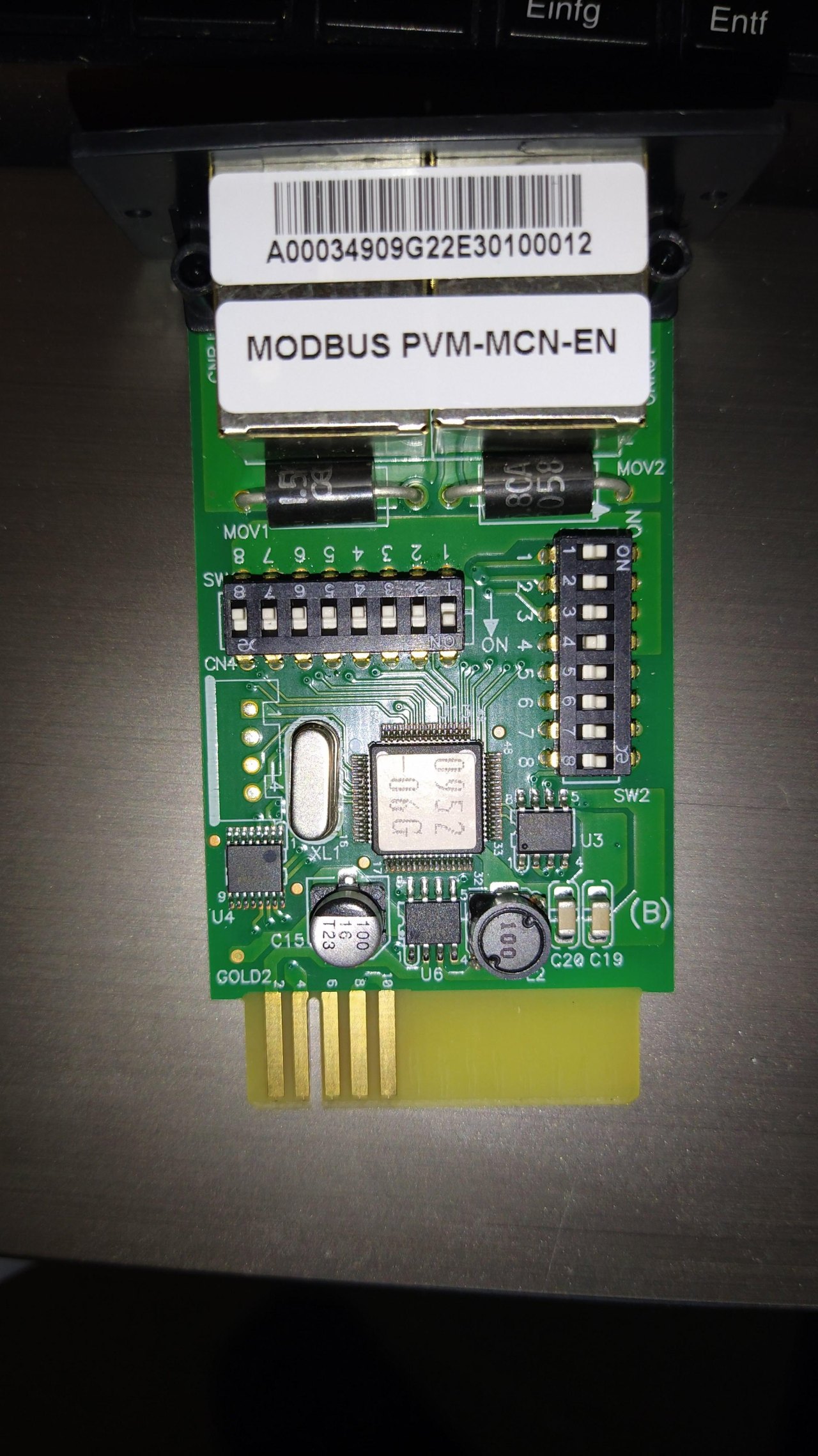

  • Beim neuen Gerät ist eine Karte mit der Firmware-Version 0952-09G verbaut,
  • beim älteren Modell läuft noch 0952-06G.
Da das die einzige erkennbare Differenz war, habe ich die Modbus-Karten testweise getauscht – und siehe da: Mit der älteren Karte funktioniert die Überschusseinspeisung auch im neuen Gerät einwandfrei.

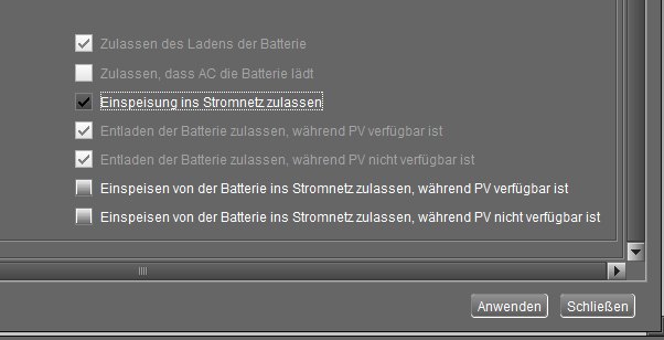

Jetzt habe ich ein wenihg Torschlusspanik wegen der Einspeisevergütung bekommen und meine Anlage angemeldet. Daher würde ich gern den überschüssigen Strom, den mein Haus und die Batterie nicht aufnehmen kann, einspeisen.
Ich hatte gehofft einfach das Hckchen ind der SolarPower Software bei: "Einspeisung ins Stromnetz zulassen" zu aktivieren, und damit hat sich die Sache.
Falsch gedacht. Der Stand sieht jetzt so aus dass sobal die Sonne weg ist, der WR die differenz (zu den eingestelleten 5.000 W) aus der Batterie zieht.

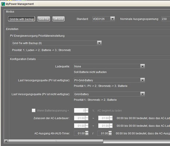

Kurz zu meinen Einstellungen (bei mir auf deutsch gestellt) :
Power Management:
-> Grid-Tie with Backup II
Ich habe auch bereits die Anleitung von Mona & Stefan versucht und mit KI gesprochen, ohne Ergebnis.
Jetzt habe ich die Befürchtung dass es evtl an meiner Modbus Karte liegt.
Wobei ich nicht erkennen kann welche Versoin die hat.

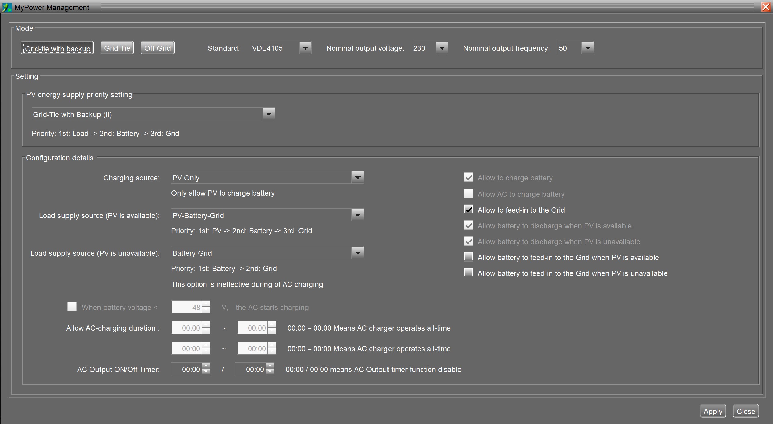

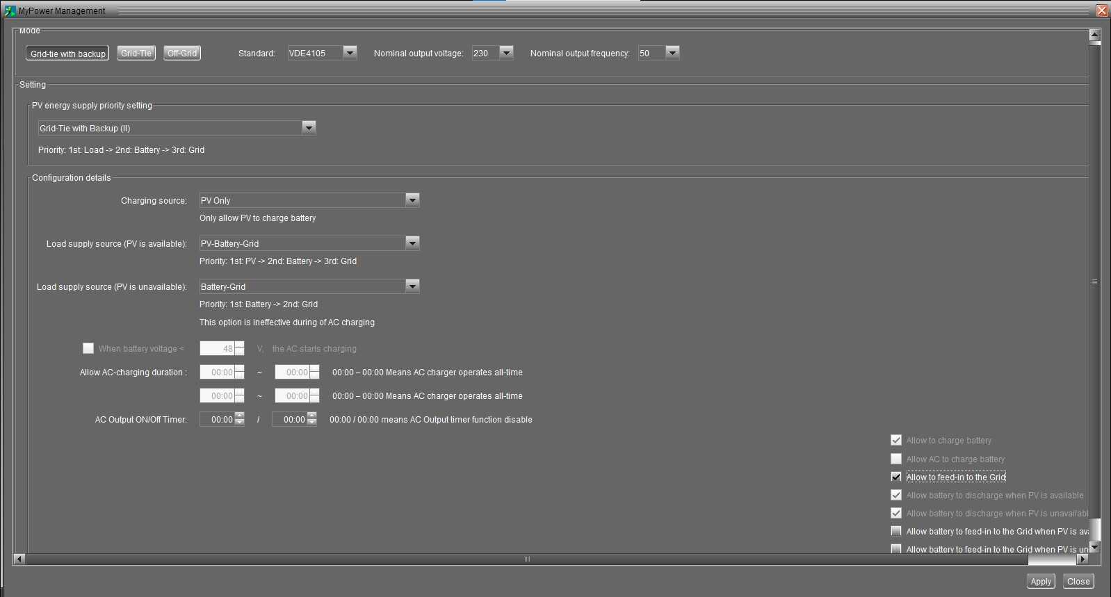

Normalerweise sollte man im GridTieBackupII Modus die Config-Details so einstellen:
PV only
PV-Battery-Grid
Battery-Grid
Wenn es dann noch nicht funktioniert, könnte es wirklich an der FW auf der Modbus-Karte liegen. Da musst du testen, welche FW mit dem 5k funktioniert.

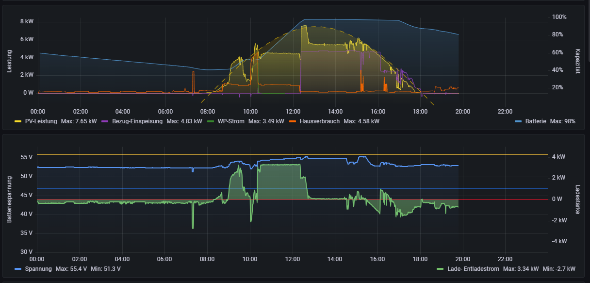

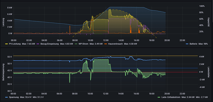

Habe ich auch bereits probiert.
Leider wird die Einspeisung (Grid) immer der Batterie vorgezogen).
Also je nachdem was bei max. Einspeisung eingestellt ist (z.B. 5.000 W)
Dann geht die Sonnenenergie runter 4.000 W
dann werden die übrigen 1.000 W aus der Batterie genommen um auf die 5.000 W zu kommen.
Sobald die Sonne (bei 0 W) ist, ist der Spuk vorbei und es wird nichts weiter eingespeist.
(hier in dem Bild nicht zu sehen, da ich die Einspeisung vorher manuel abgeschaltet habe.

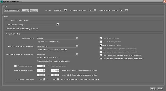

ich glaube deine Power Konfiguration ist nicht ganz richtig, zumindest ist es bei mir anders.
Es müsste PV-Battery-Grid bzw. Battery-Grid sein. Das du keine Ladequelle ausgewählt hast, ist dir auch bewusst?
Deine VDE Einstellung müsste zum Einspeisen auf 4105 stehen (leider nur gefährliches Halbwissen, kann dir nicht sagen was diese Einstellung für Auswirkungen hat)

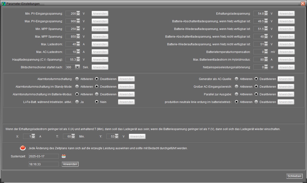

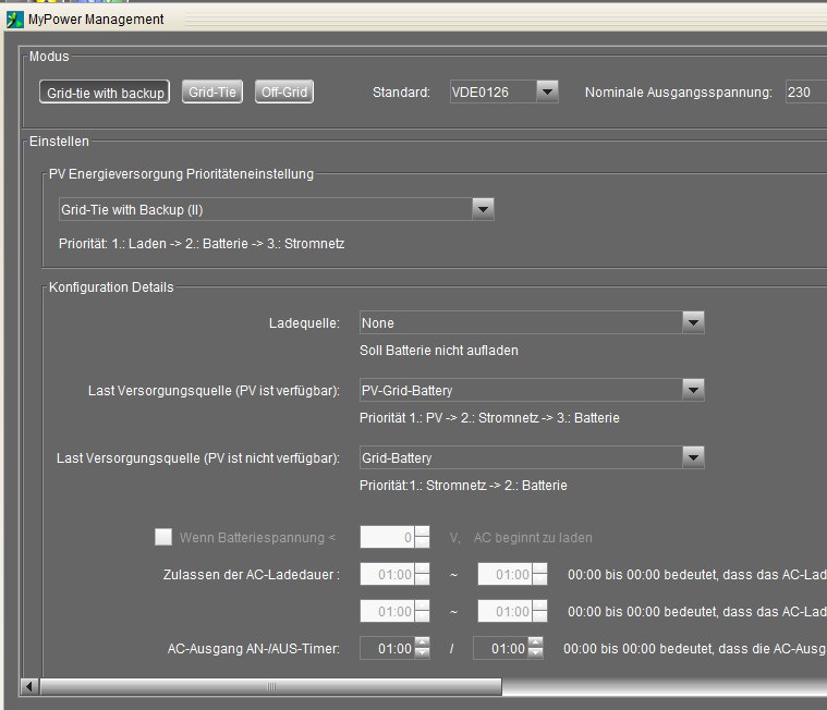

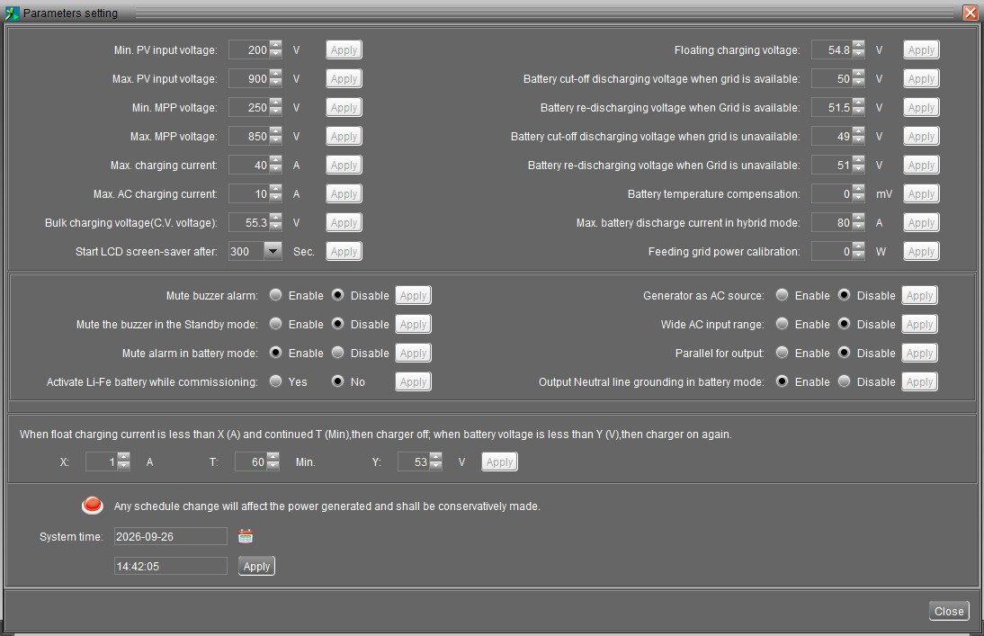

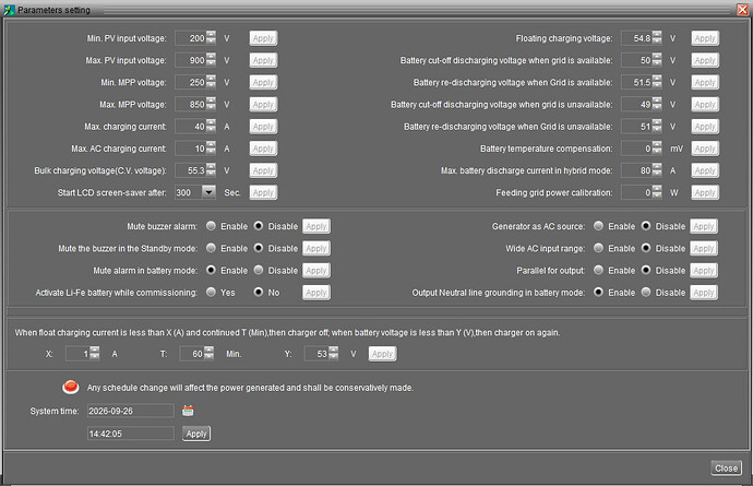

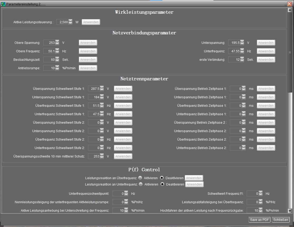

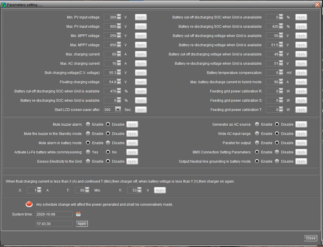

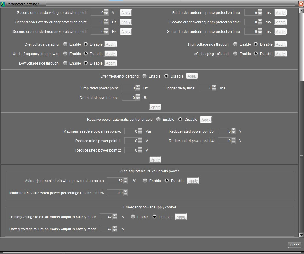

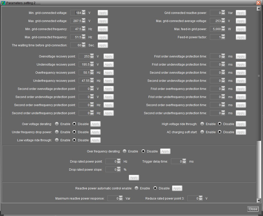

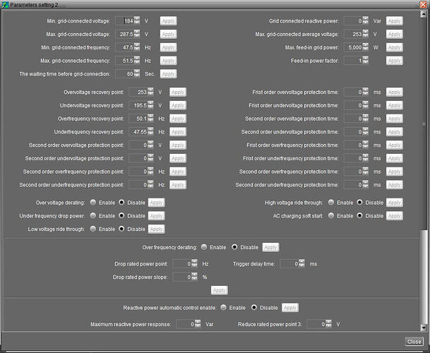

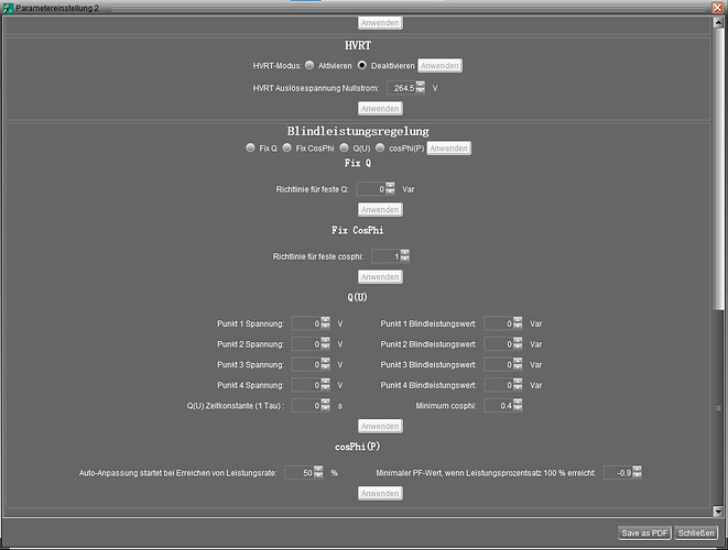

Oh, Ich hatte die falschen Screenshots hochgeladen. Habe so viele verschiedere hier gespeichert.
Die Zuletzt belassenen sind identisch mit deinen. Was ist mit Parameters Settings und Parameters Settings 2 ?

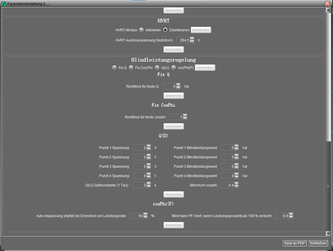

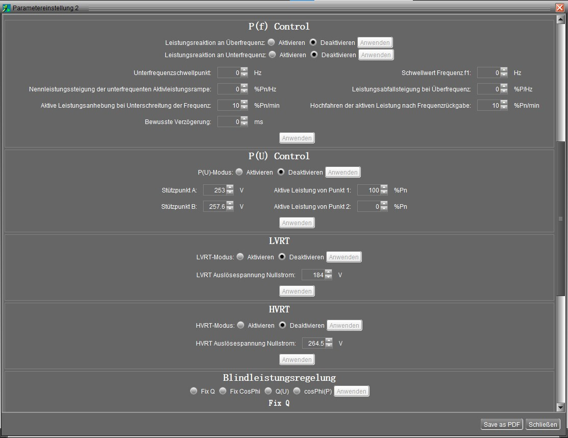

Wobei ich jetzt die neuste SolarPower installiert habe, SolarPower von MPPSolar
da sehen die Einstellungen wieder anders aus:
Das MyPower Management ist gleich geblieben.
