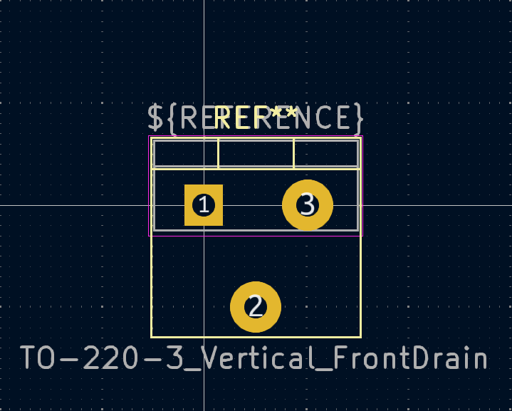

Drain Pin ab und den Tab benutzen?
Wie wärs zu welchen im to-247 zu wechseln?
Es bleibt beim TO220 aber die Leiterplatte für die nächsten Wechselrichter bekommt diesen Footprint:
Dadurch wird die Strecke am Gehäuse aber nicht größer.
