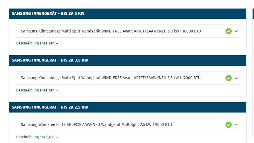

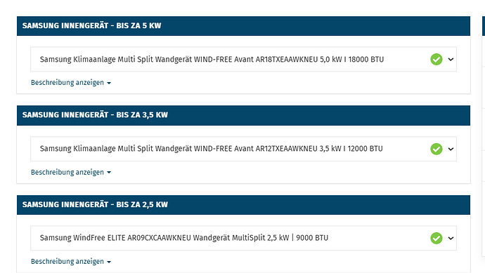

Bei Klivago gibt es einen Konfigurator, der auswirft welche Kombi funktioniert .
Man staunt wieviel das 5,2 kW Gerät schaffen kann. ( Spoiler: 11 kW)
Samsung AJ052TXJ3KG/EU - 5,2 kW - 3 Innengeräten Multi-Split Konf

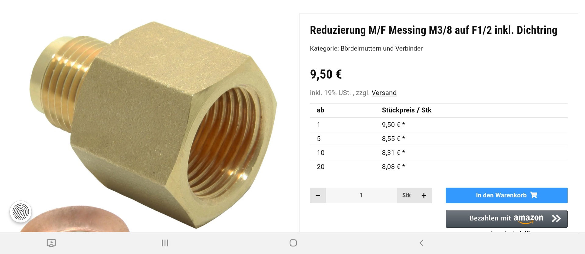

Mein Aussengerät hat 2x 1/2 zoll Anschluss für die Gasleitung. Jetzt habe ich 2x Reduzierungen bestellt, aber die 3/8 Zoll überwurfmuttern vergessen, mit zu bestellen. Nicht kriegsentscheident, aber ärgerlich. Wenn ihr reduzierungen bestellt, nicht die überwurfmuttern vergessen.
