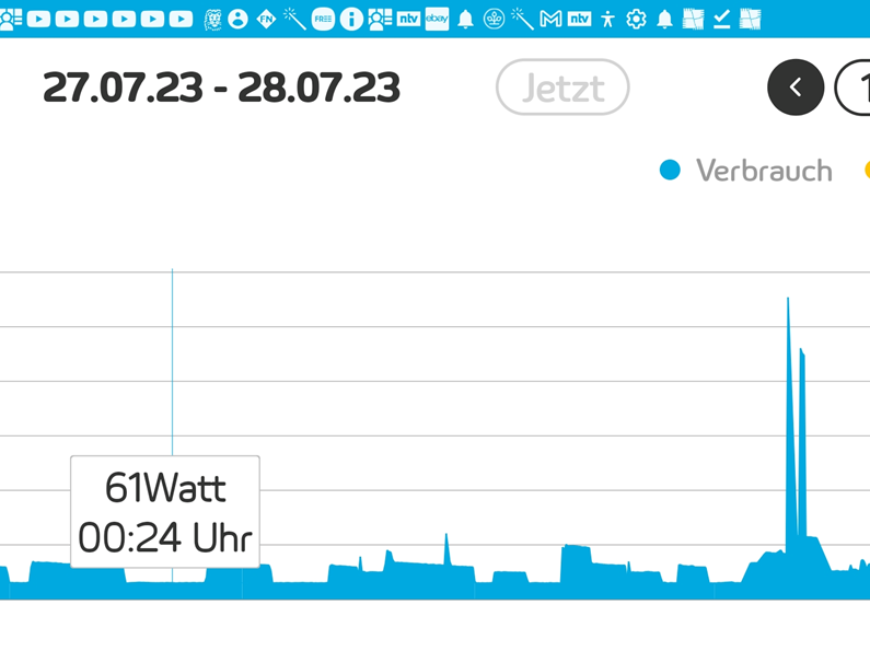

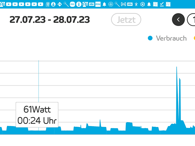

Meine Grundlast ( wenn alle Geräte Lampen Fernseher aus sind , nur noch Dauerverbraucher wie Router ,Alexa , Modems usw ) ist tatsächlich nur 60 Watt

[/quote] Zur Grundlast gehört auch Kühlschrank, Heizungspumpe, Bewegungsmelder usw.
