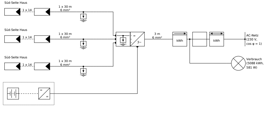

Habe auch eine Frage.
Mein Dach lässt es bauseitig nicht zu dass ich den GAK direkt unter das Dach hänge, sondern es im Hausanschlussraum machen muss. Von Dach zu Hausanschlussraum ist sicherliche eine Strecke on 16m Kabel. Wie würdet ihr dies regeln? Den GAK unter den First hängen im Außenbereich?
Übrspannungsschutz zwischen Modulen und Wechselrichter laut Zeichnung nicht relaisierbar.
Bei mir ist der GAK mit Überspannungsschutz Aussen in einen wetterfesten Stahlschrank eingebaut. Das Ding ist hässlich und war Teuer.
Meine bessere Hälfte sagt immer noch, das damit das Haus verschandelt ist.
