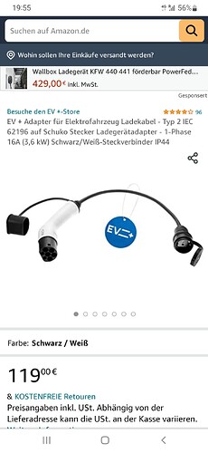

Ich verstehe das so, dass du bisher bereits dein EAuto mit Überschuss belädtst. Dann nimm doch einen Adapter von Type2 auf 230V, der zB zum Laden des Twizzy genutzt wird, wenn der an einer Wallbox geladen werden soll. Dann ein Ladegerät an den 230V Ausgang das dann deinen Akku bedient. Ich denke, dass die 2kW wohl reichen werden.
Geht das denn so einfach? Nein, ich habe kein eAuto, nur eben diese Wallbox. Und eben die, weil die von Haus aus Überschuß laden kann.
Da ich hier ein blindes Huhn bin, frage ich ganz blöd: liefert denn ein Adapter von Type2 auf 230V überhaupt Strom, wenn kein Auto angeschlossen ist und mit der Wallbox kommuniziert? In Wikipedia habe ich gelesen, dass der CP-Kontakt einen Widerstand von 2700 Ohm detektieren muss, damit Strom fließt...
Wäre ja toll, wenn das einfach mit einem Adapter-Kabel möglich wäre!
Vielleicht nicht ganz die Lösung die du suchst (hängt davon ab, wie sehr die Wallbox involviert sein muss und vielleicht hab ich auch die Problemstellung falsch verstanden). Und meine Hauptannahme ist, dass du nicht nur eine Fronius Wallbox sondern auch für die PV einen Fronius WR hat (ich kenn nur die Gen24, ich weiß nicht ob das bei anderen ebenso geht).
Meine Situation ist so, dass die eine PV je nachdem ordentlich Überschuß ins Netz einspeist (ich kriege da 23 cent/kWh dafür). Ich möchte nebenher auch noch eine kleinere 24V-Batterie laden, die dann nachts über einen Mikro-Wechselrichter meine Grundlast abfedert. Den Mikrowechselrichter würde ich zeitgesteuert z.B. von 19 - 8 Uhr aktivieren, danach habe ich meist PV, wenn die Sonne rauskommt.
Der Adapter simuliert quasi das E-Auto.
Mit diesem Adapter kann man zB. den Renault Twizzy oder auch ein E-Bike laden. An der vorhandenen Schukodose liegt 230V an.... fertig.

mittlerweile bin ich zu einem sehr zufriedenstellenden Ergebnis gekommen. Ich habe über eBay-Kleinanzeigen, vermutlich von einem e-Bastler, der sich damit gut ausgkennt, einen Adapter von Typ 2 auf Schuko gekauft, 99,- + Versand. Das war die günstigste Quelle, die ich finden konnte und die die Funktion beinhaltet, den Typ 2-Stecker auch wieder abziehen zu können: ein kleiner Knopf macht ein "Batterie-Voll-Signal" an die Wallbox, die daraufhin den Stecker freigibt.
Es gibt noch günstigere Adapter bei Aliexpress, aber die haben diesen Knopf nicht..
Mit Akku habe ich es noch nicht getestet, aber ein beispielhaft angeschlossener Ventilator läuft nur dann, wenn die Wallbox vom Fronius-Smartmeter signalisiert bekommt, dass Stromüberschuß ins öffentliche Netz eingespeist wird. Damit habe ich genau die Funktion gefunden, die ich gesucht habe.
