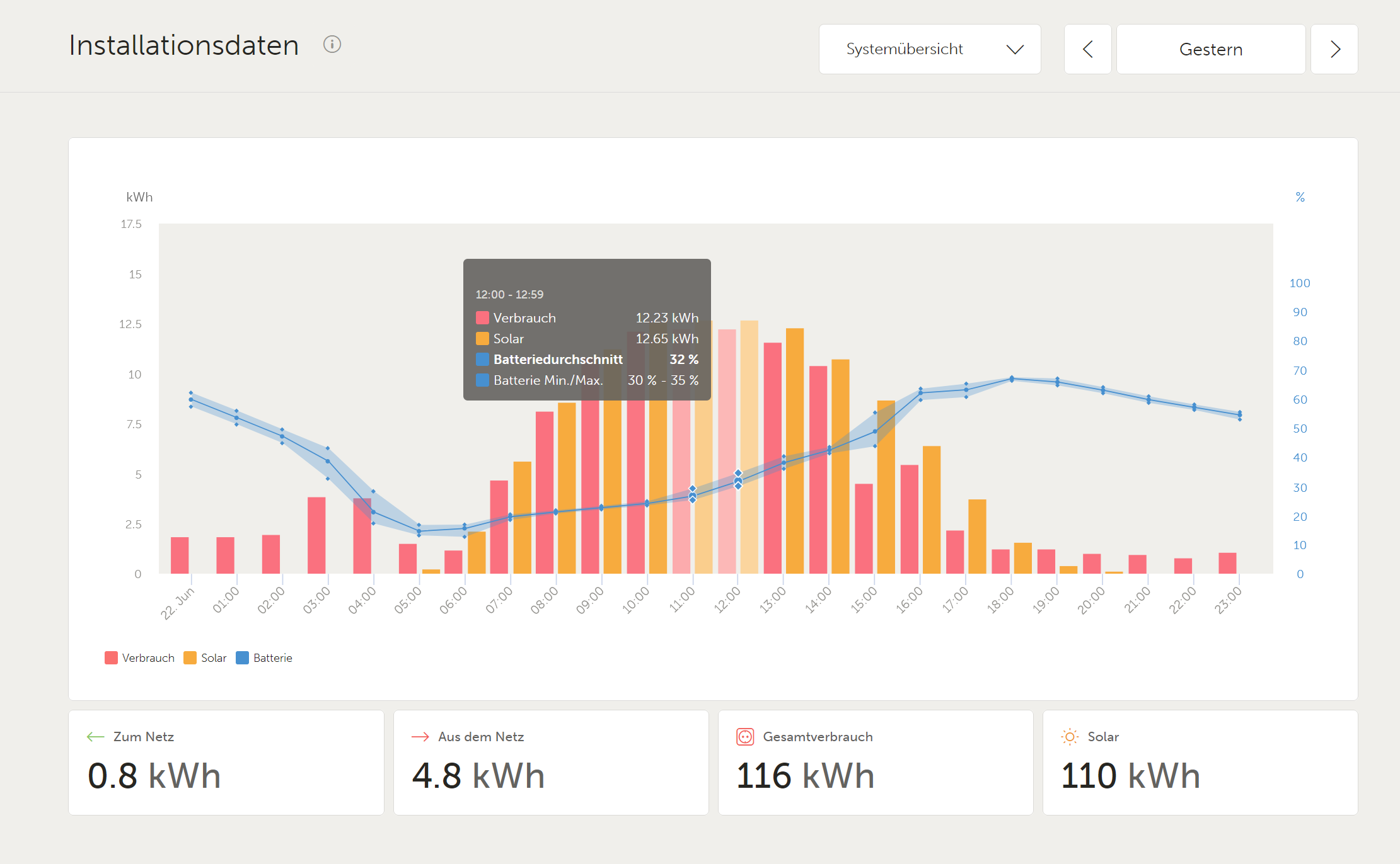

Ich verbrauche meinen Strom selbst. BEV, Hausspeicher und Heizen mit Daikin Luftwärmepumpe :wink: Habe eine sogenannte Nullspeiseanlage :slight_smile:
Die 0,8kWh einspeist….
Habe ich so beim Netzbetreiber angemeldet, Kleinstkraftwerk mit 0,8kWp und 22kWp Modulleistung, und wurde mir von Netzbetreiber (Energie Stmk) so genehmigt :grin:
Du hast doch geschrieben Nulleinspeisung. Und speist ein…. Ist also keine Nulleinspeisung.
Ist ja fast kein Unterschied :wink:
Das geht unter, leitungs- und übertragungsverluste der Stromversorger sind weit höher. Da fallen paar Watt weder auf noch stören die das Netz. Hier muss auch nix ausgeregelt werden weil ein Fliegenschiss Leistung ins Netz geht.
Richtig. Und wenn er eine Nulleinspeiseanlage anmelden würde bei 0W Einspeisung und die dann am Smartmeter feststellen dass er mit 800W einspeist könnte das Probleme geben.
