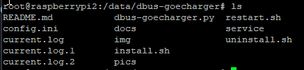

Das Verzeichniss und die Dateien sind IMHO vorhanden:

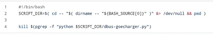

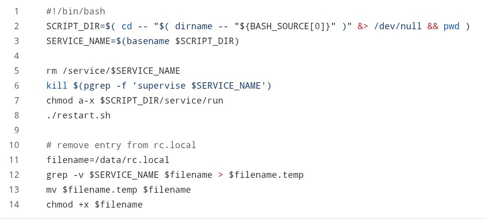

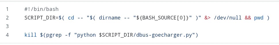

Ich poste erst einmal des besseren Überblicks den Inhalt der beiden Skripte:
uninstall.sh
restart.sh
Aus deiner Fehlermeldung geht hervor, daß die Variable “SERVICE_NAME” den Inhalt “dbus-goecharger” enthält.
Die Variable SCRIPT_DIR ist nicht ersichtlich - du könntest jeweils nach der Zeile 2 ein “echo ${SCRIPT_DIR}” einfügen.
Ich würde aber zunächst das Skript noch einmal ohne Pfad, dafür direkt aus dem Verzeichnis aufrufen:
( cd /data/dbus-goecharger && ./uninstall.sh )
aufrufen, dann sollte das restart.sh gefunden und ausgeführt werden.
