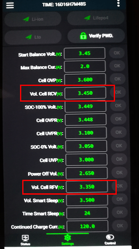

Ich habe es jetzt mal probiert: Wenn ich die Spannungsmessung vom BMS mit den Ladereglern 'teile' und bei denen die Lade(Zell)Spannung auf 3.35V begrenze, dann reagieren die Laderegler innerhalb von Sekunden mit 'vollem Hub' auf sich ändernde Last (die LED der SmartSolars steht dabei auf Absorption). Da reichen tatsächlich die paar Hundertstel Volt. So halte ich eigentlich den ganzen Tag über den Akku bei schonenden 90% und habe nur minimales Rein-Raus.

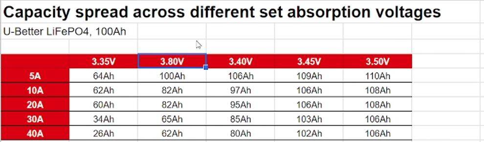

>> Ich hatte mal zum Test 3,37V/Zelle als Ladeschlussspannung und da waren wenn ich mich recht entsinnne etwa 70% SOC erreicht (nach Victron Smart Shunt) als der MPPT auf CV-Phase umgeschalten hat. Ansonsten kenne ich ein paar gute Tests von Andy (Offgridgarage) die für mich sehr plausibel und sicher auch nachvollziehbar sind
Hast du da mal den Link zu? In der Tabelle sind die "3.80V" wahrscheinlich 3.38V?

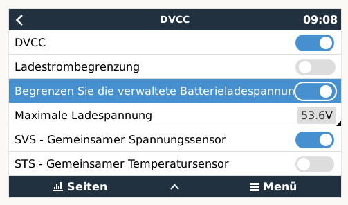

ps. Weisst du oder sonst wer, wie ich erreiche, dass die Laderegler nur die Spannungsinformation vom BMS nutzen, aber ihren Victron Ladealgorithmus?!
Wenn ich bei DVCC "SVS - Gemeinsamer Spannungsensor" auf "on" einstelle, aber "Steuerndes BMS" auf "keine BMS Steuerung", dann gehen die Lader auf 0 (obwohl die bei ihnen eingestellte Spannung über der aktuellen BMS Spannungsanzeige liegt) und nach kurzer Zeit kommt die Meldung "#67 Verbindung zum BMS unterbrochen"?!?

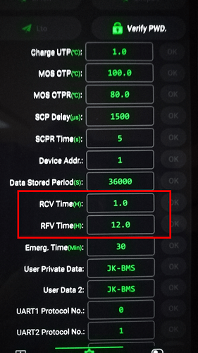

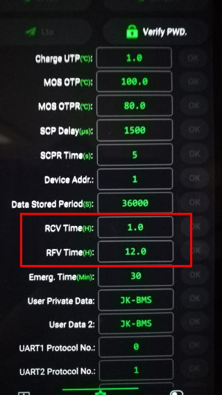

Hintergrund ist, dass ich beim BMS die Absorptionsphase nicht zeitlich begrenzen kann... (stimmt nicht, mit der PC App geht's, im Händi fehlen irgendwie Einstellungen)

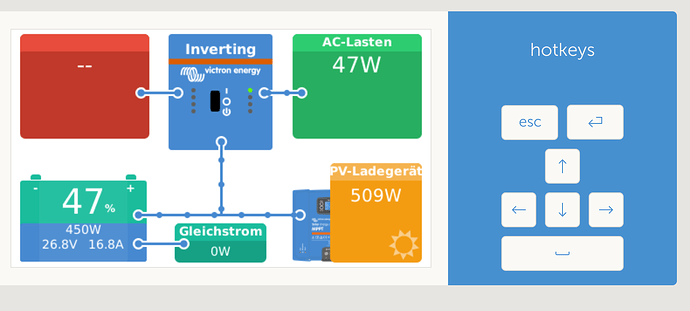

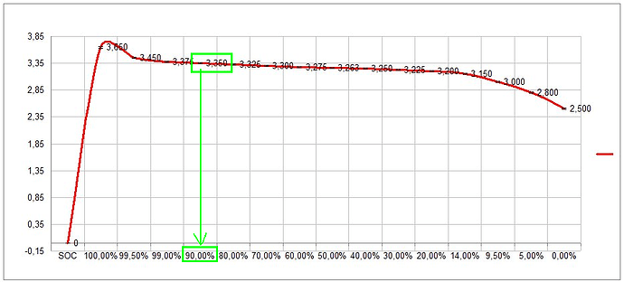

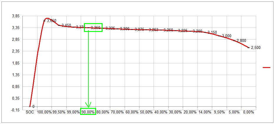

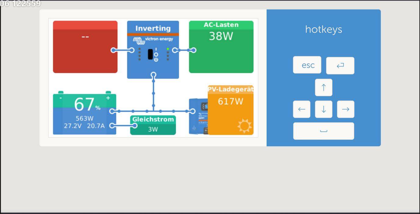

Ich habe bei mir mal bei 3,35V/Zelle in die Remote Konsole geschaut:
Da die Spannunsgkurve aber sehr flach ist, zieht sich das natürlich über einen bestimmten SOC Bereich.

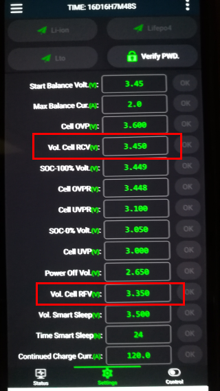

Hier ein Screenshot als 3,4V/Zelle erreicht wurden:
Am besten ist immer am eigenen System probieren... der Ladestrom spielt dabei ja auch eine Rolle und der ist halt bei PV nicht immer konstant.

Wenn du das BMS im DVCC rausnimmst ist es normal das der MPPT ne Fehlermeldung wirft weil SVS, SVC ja vom BMS kommen. Früher war es so das man das BMS über DVCC garnicht rausnehmen konnte und wenn der SerialBattery Treiber drauf war hat sich der MPPT immer nach dem gerichtet was in dem Treiber konfiguriert war, auch wenn man im Treiber alles deaktiviert hatte. Irgentwann kam dann der Sprung von Firmware 2.xx auf 3.xx und die Option mit dem Controlling BMS dazu sodas man die BMS Steuerung rausnehmen konnte.

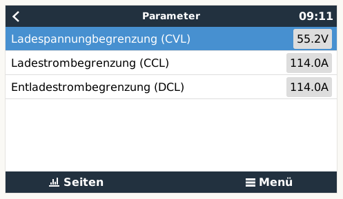

das zweite sind die Vorgaben vom BMS - 55.2V für 1 Stunde, danach runter auf 53.6V
Gestern habe ich es ja ohne die Begrenzung (erstes Bild) laufen lassen, aber auch am späten Nachmittag, wo schon lage seit Stunden die 55.2V erreicht waren, stand da immer noch 55.2 und die Lader haben weiter die Spannung gemacht!?! (zumin die beiden am Venus, die im SmartNetwork waren schon lange auf Float)
Was läuft hier verkehrt?? <<-------------------
Nachdem die Zellen dann ja wirklich bis Oberkannte Stehkragen voll waren, hatte ich abends übrigens wieder nur 53-53.1 Volt bei 1-2 Ampere, was ja nahe Leerlauf ist...

nachdem ich gestern das BMS mal neu gestartet hatte, hat der Wechsel auf Float Spannung heute funktioniert. Als ich die Zeiten mit der PC App eingestellt hatte, kamen irgendwelche Fehlermeldungen, vielleicht hing es damit zusammen. Leider kann man die Float Zeit nicht höher als 12 Stunden setzen, ich würd vlt gern auch mal nur alle 2 Tage voll laden... naja, man kann nicht alles haben.

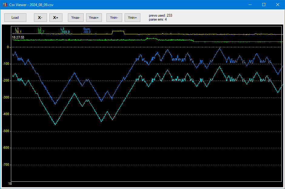

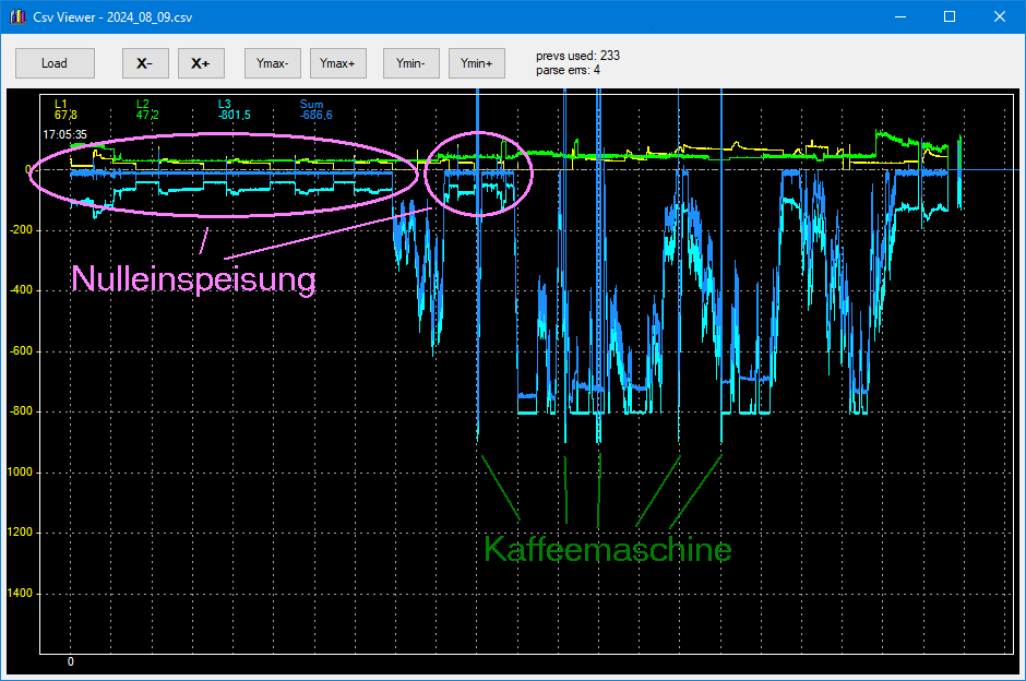

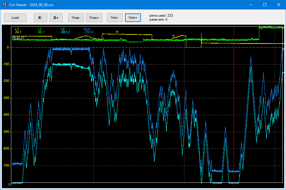

zwischendurch mal der aktuelle Stand der Null-/Überschusseinspeiseregelung mit dem MppOperationMode (noch mal meinen herzlichen Dank @telekatz):
das war vorgestern, als es 'durchsetztes' Wetter hatte. Auch die Reaktion auf zu-/abgeschaltete hohe Lasten wie die Kaffeemaschine klappt recht gut. Die Geschichte pendelt zwar etwa im Minutentakt (ca. 50..100W?) um den Überschuss, aber das ist wohl zu verkraften.
Das dunkler Blaue ist die Summe am Zähler, das Hellblaue ist die Leistung der Phase, wo der WR sitzt. Für die Überschusseinspeisung ist der Setpoint auf 850W begrenzt, was mit Eigenverbrauch und Verbrauch der Steuerungen (2 Raspis und 1 Ethernet Switch) und der Heizung (+ 1 Raspi, liegt auf der gleichen Phase) auf ziemlich genau -800W auf der Phase rausläuft, bei Kaffeemaschine etc geh ich hoch bis 950W Setpoint (der Lumentree akzeptiert wg. dem trucki Board bis 1000W, und eigentlich ist der 800er ja auch ein gedrosselter 1000er).
