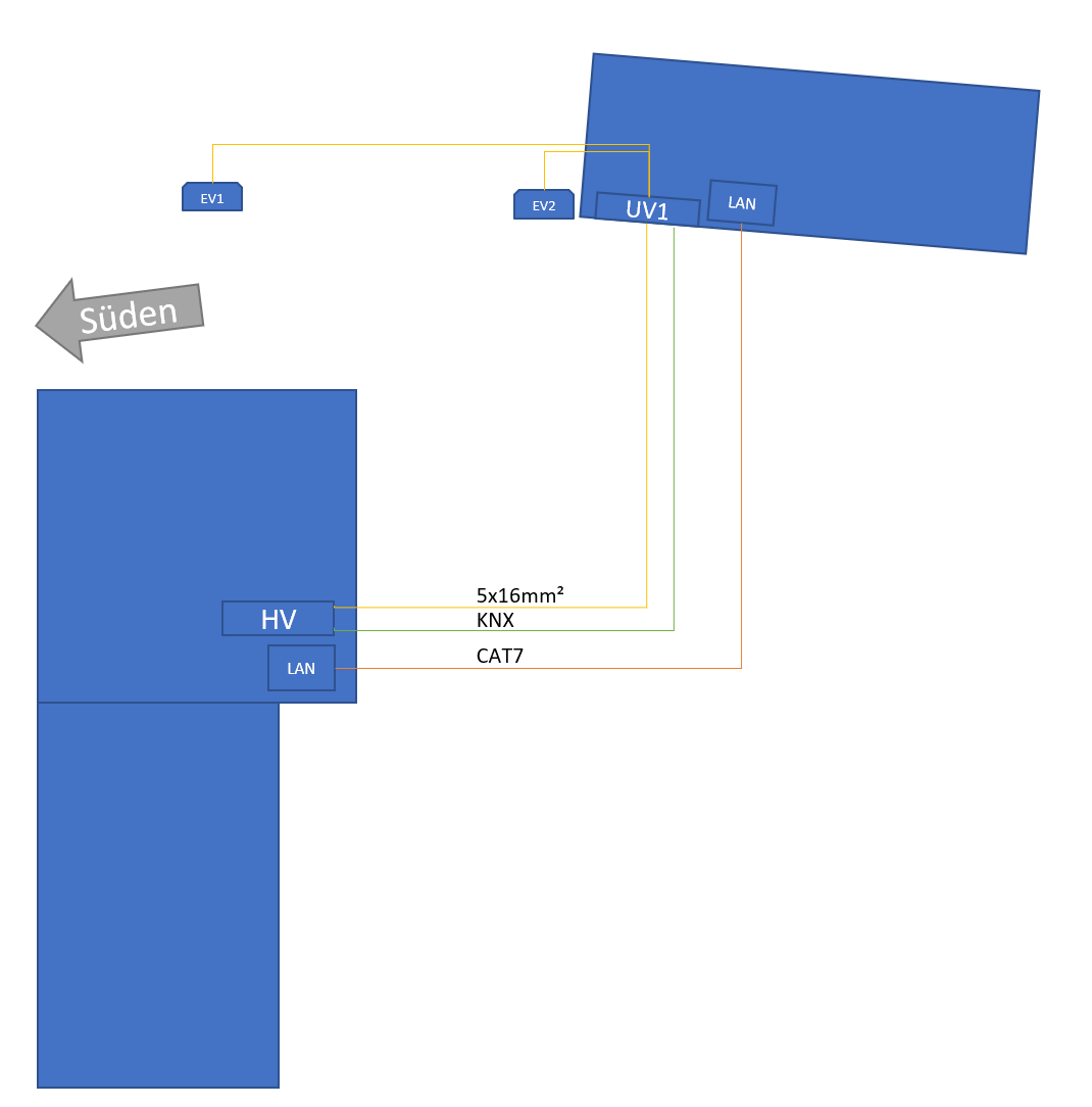

ich bin seit ein paar Monaten am überlegen wie ich am besten meine Wünsche für eine Notstromfähige, Netzparallele Anlage mit Akku eingebaut bekommen.

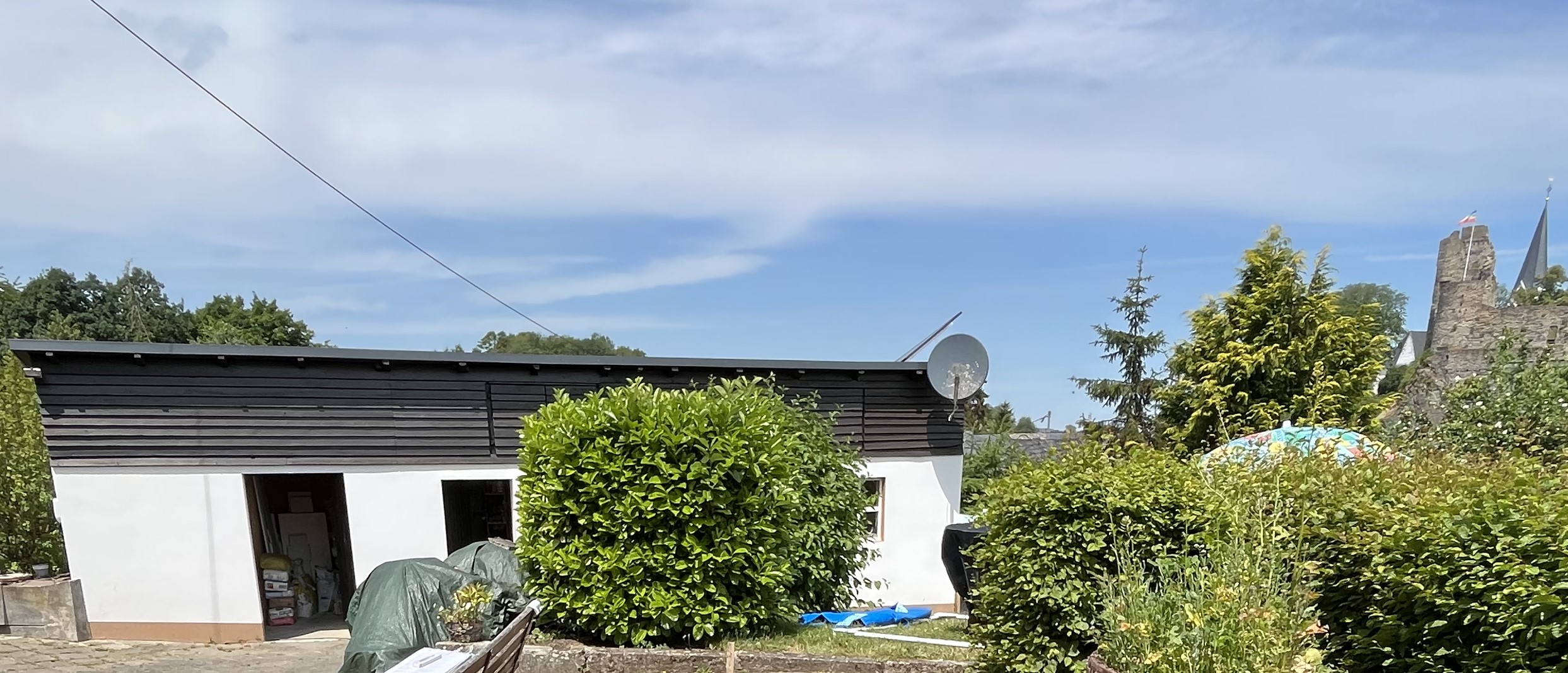

Jetzt will ich den Akku nicht in meinem Wohnhaus haben. Dafür bietet sich ein großer Schuppen ca.10mx4m an.
Hier hab ich mich mal ans Künstler versucht:
Im ersten Schritt würde ich eine Solaranlage auf den Schuppen bauen wollen. Da ich aufständern muss, müssten 5 Reihen a 2 Module auf den Schuppen passen.
Die "normalen" Anforderungen sollen in der Konstellation kein Problem sein. Was ich als Herausforderung sehe, ist die Notstromfähigkeit für wichtige Verbraucher. Ich hab ha nur eine Leitung in den Schuppen. Die LAN und KNX Leitung liegen in eigenen Leerrohren. Ich glaube aber nicht, das ich da noch etwas durch bekomme.
Was denkt Ihr? Gibt es eine Möglichkeit Notstrom bereitzustellen?
Pascal
unter den vorgegebenen Randbedingungen wird das nix.
Für Notstrom muss der Batterie-Wechselrichter zwischen Hausanschluss und Hausverteilung und die Batterie möglichst nahe an den Wechselrichter.
Entweder Du ziehst riesige Kabel bis in den Schuppen und wieder zurück oder Du denkst doch nochmal über eine Installation im Haus nach
Die Solaranlage kannst Du natürlich auf den Schuppen bauen, dann aber vermutlich mit AC Kopplung zur Batterie (über das 230V Netz)

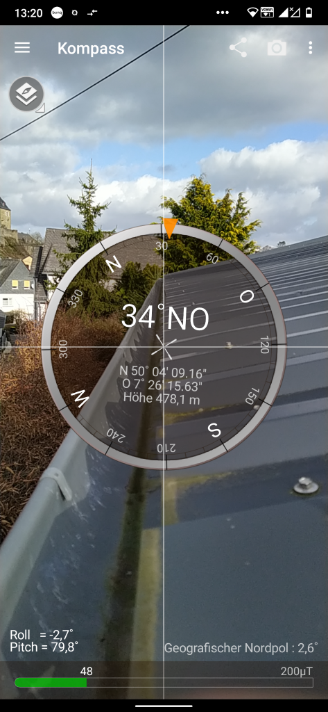

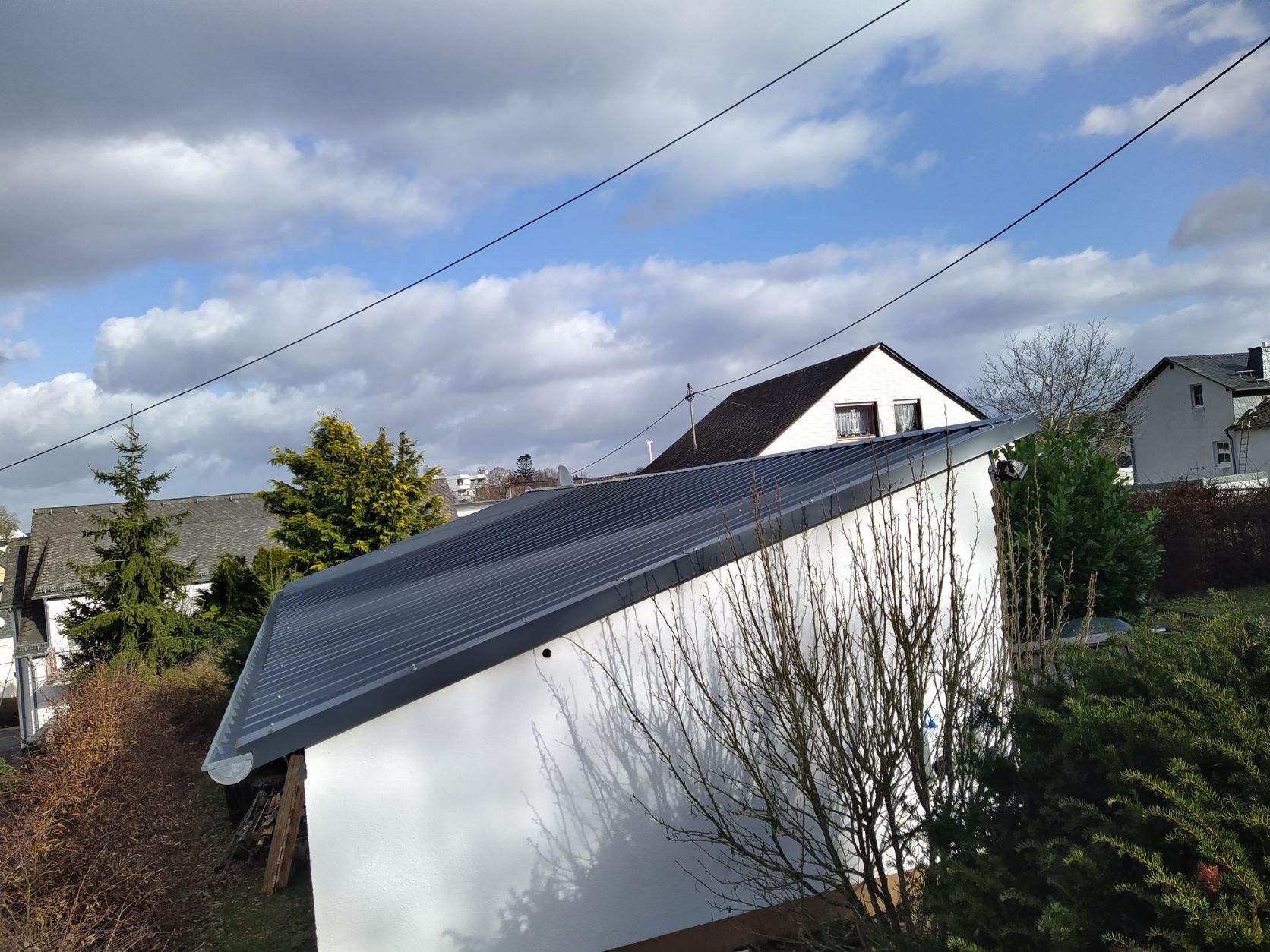

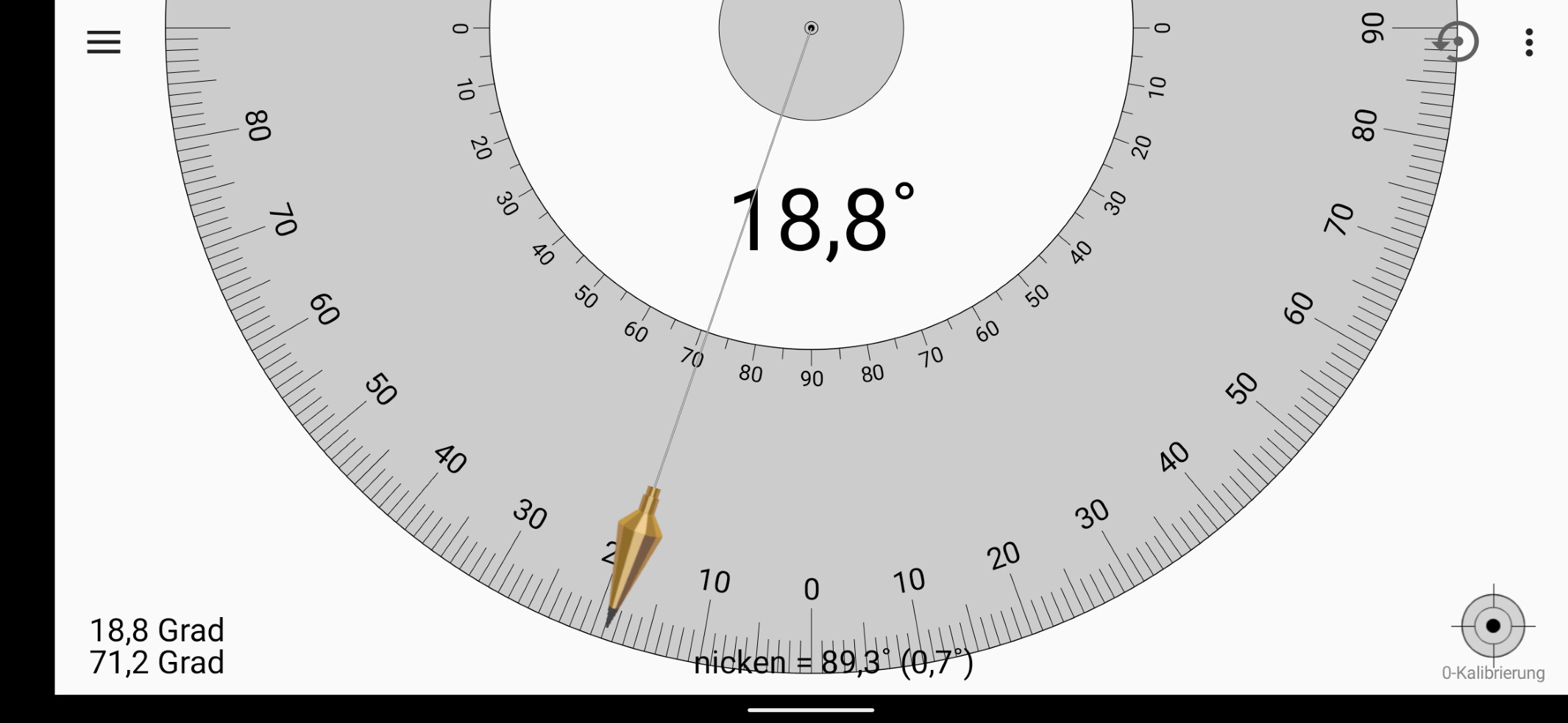

Aufständern muss ich wegen der Dachneigung vom Schuppen. Das Dach neigst sich nach Nord-West

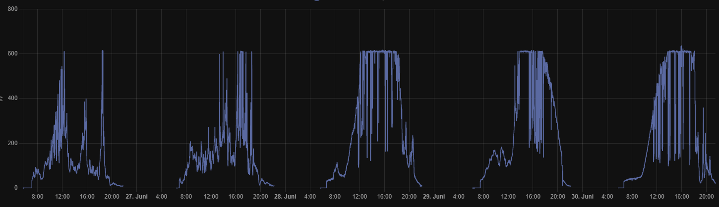

Ich hab da zum Testen vor ein paar Wochen eine Stecker PV festgeschraubt. Die läuft recht gut.
Ertragskurve von dieser Woche:
Daher auch die Idee erst einmal den Schuppen voll zu machen.
Ich habe mal ausgerechnet wenn ich den Schuppen voll mache.
Auf das Dach würde 18 Module Trina Vertex S TSM 395 (Die hab ich in meiner Testanlage) bekommen. Laut PV GIS komme ich damit auf 5871 KWh erzeugen.
Wenn ich die Module nach Süd-West aufständere bekomme ich 10 Module auf das Dach. Da bekomme ich dann laut PV GIS 4014 KWh raus.
Das ist ein Unterschied von 1857 KWh im Jahr. Der Löwenanteil bei dem Unterschied machen die Sommermonate. Da müsste ich mir überlegen wohin mit dem Strom. Im May und Juni haben wir diese Jahr ca. 500 KWh verbraucht. (Haushalt, WW mit Wärmepumpe und E-Auto) In der Übergangszeit März April waren es ca. 900 KWh.
