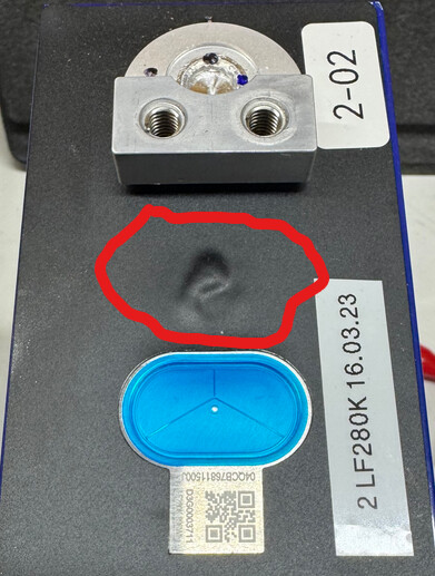

Guten Abend,
hatte schon mal jemand so eine Blase hier (siehe Bild) da ist auch irgendetwas unter dem Aufkleber, ist da auch ein Ventil ? Danke Gruß Holberg
