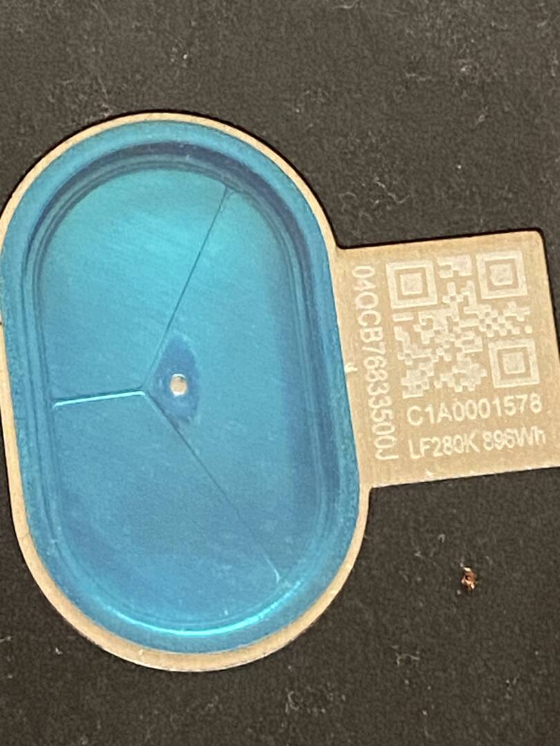

meine Akkus habe ich vor ca einem Jahr bekommennund alle auf Kapazität getestet. Danach entladen auf eine Spannung das sie lagern können. Jetzt standen sie im Keller, und ich beschäftige mich wieder mit dem Projekt.
Für den Kapazitätstest habe ich sie eingespannt gehabt.

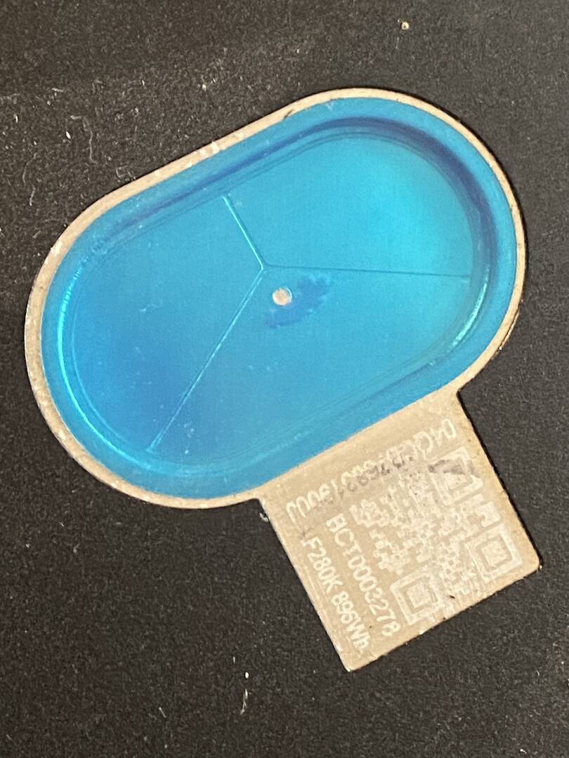

Mir ist an ein paar Akkus aufgefallen, das das Überdruckventil leicht verfärbt ist. Muss ich mir hier Sorgen machen? Zwei Beispiele anbei.
einige Zellen sehen bei mir auch so aus. Lt. Aussage des Herstellers ist das kein Problem.
Das Ventil ist noch verschlossen. Alles OK. Oftmals handelt es sich bei diesen "Spuren" um Kondenswasser o.ä.
Die blaue Folie wurde lediglich runter gedrückt. Das sichtbare ist die Verbindung. Kannste ein an einer anderen Zellen testen. Das kann man wieder hoch bekommen wenn man mag
Das was man in dem Fenster sieht ist Elektrolyt.

In der blauen Abdeckung ist doch in der Mitte ein Loch da kann also alles drunter laufen und auch Luftfeuchtigkeit drunter sein.
Die Feuchtigkeit gelangt ja garnicht in den Akku weil die Sollbruchstellen geschlossen sind.
@u-f-o die Folie sollte gasdicht aufgeschweisst sein.
da sollte weder Luft noch Wasserdampf reinkommen. Hab schon ausgebeulte Folien gesehen bei denen die Berstscheibe noch in Ordnung schien.
Normal ist flüssigkeitsniedreschlag nicht.
Die blaue Abdeckung hat, zumindest bei EVE, grundsätzlich ein Loch. Man braucht die nur einmal mit dem Finger herunter zu drücken, dann berüht sie die Berstscheibe und man sieht genau wie auf den Fotos diesen Abdruck. Das ist weder Feuchtigkeit noch ein Fehler.
Wers nicht glaubt kann gerne bei EVE nachfragen. (Hatte ich gemacht als ich meine ersten Zellen erhielt und genau diese Bild bei zwei davon vorfand.)

Das ist genau das was ich meine und es muss wie @LausbubDaniel auch schon gesagt hat nichtmal Feuchtigkeit sein.
@u-f-o @arc es ist auch wirklich unwahrscheinlich das sie defekt gegangen sein sollen. ich hab sie nur einmal geladen zum kapazitätstest, und dann wieder entladen auf ein niveau das zur lagerung geeignet ist. Dann standen sie in einem trockenen Keller rum.
@cozwei
Die sind nicht kaputt, mach dir keinen Kopf ?
