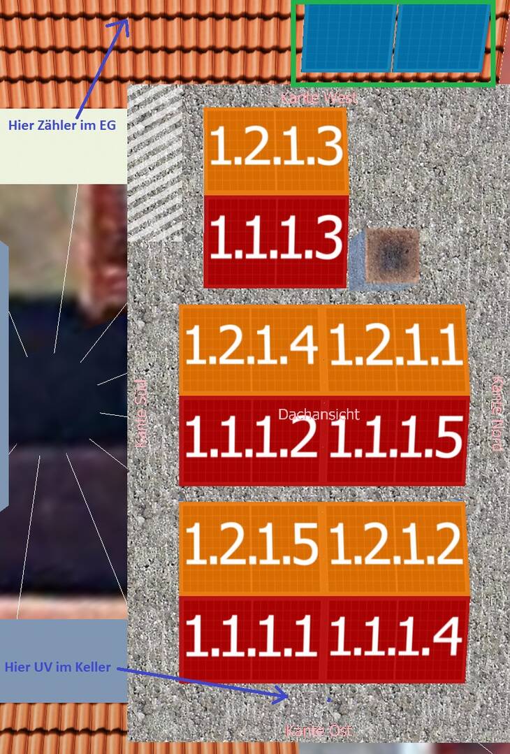

Zum Startpunkt meines Vorhabens, bevor es eventuell nächste Jahr zur vollständigen Bedeckung aller Dachflächen mit PV-Modulen übergeht, hatte ich vorgehabt unser Flachdach mit der maximal möglichen PV-Modulanzahl (10435W = 4,35 kWp) zu belegen. In Zukunft würden dann hierzu noch ein vollständiges Satteldach (20435W = 8,7 kWp, Dach West 30° und 14*435W = 6,09 kWp, Dach Ost) dazu kommen. Somit wäre irgendwann in Zukunft mit einer Gesamtleistung von 19,14 kWp zu rechnen. Ganz fern in der Zukunft wäre dann noch ein weiteres Satteldach vorhanden was verwendet werden könnte. Dies sieht man ganz unten im Bild angedeutet, unterhalb des Flachdaches mit weiteren 19,14 kWp.
Da ich jedoch vorerst gerne nur das Flachdach mit dem Modulaufständer von "K2 Dome 6.10 Classic" in betrieben nehmen möchte, in Kombination mit einem DEYE SUN-12K-SG04L P3-EU Wechselrichter hätte ich hierzu folgenden Fragen:
1.) Da in Zukunft mit einer Gesamtleistung von ca. 19,14 kWp zu rechnen ist, reicht der DEYE SUN-12K-SG04L P3-EU für die Realität? Da Deye im Niedervolt nur max. 12kW Wechselrichter anbietet. AC-Seitig ist der WR bis zum Zählerschrank mit einer Leitungslänge von 20m entfernt, 5x6mm².
1.1.) Spricht etwas dagegen einen 2. Wechselrichter später einzusetzen, der dann laut derzeitigen Planung direkt neben dem Zählerschrank montiert werden könnte. Das liegt daran das, dass Satteldach und deren Leitungswege zum Zählerschrank kürzer und einfach zu verlegen wären.
2.) Spricht etwas dagegen die zwei Module auf dem Satteldach (grün umrandet) zu den jeweiligen 2 Strings auf dem Flachdach hinzuzufügen? Grund hierzu ist das im Extremfall, je nach Außentemperatur, man mit den 10 Modulen auf dem Flachdach auf ein Umin = 185,2 V kommen würde. Der Deye benötigt aber für eine Optimale MPPT Regelung 200 V. Aufgrund dessen würde dann jeweils eins der beiden PV-Module auf dem Satteldach zu jeweils einem String hinzugeklemmt werden. Somit würde man über die 200 V kommen.
3.) Die 10 Module auf dem Flachdach würden dann als Balkonkraftwerk angemeldet werden und die Ausgangsleistung am Deye Wechselrichter auf 600 W begrenzen. Oder ist dies so nicht möglich?
P.S.: Es muss nicht zwingend ein Deye Wechselrichter sein, jedoch liest und hört man nur positives über diesen Wechselrichter. Als PV-Module würden Trina Solar Vertex S+ TSM-NEG9R.28, 435 Wp zum Einsatz kommen.

Möglich Ja, zulässig Nein.
BKW Vereinfachung erfordert einen WR mit max. 600VA ohne wenn und aber, nix mit "isch schwöre is voll gedrosselt". Und auch irgendwelche "Zertifikate" von windigen Drossel-Firmen interessieren nicht.
Möglich wäre aber ein 200€ WR, wie der Growatt 600VA, um die 10 Module mit 600W laufen zu lassen.
Damit wären die Regeln für BKW erfüllt.

Es wäre aber möglich den Growatt 600VA Wechselrichter an den GEN Port vom Deye WR anzuschließen, falls du diese Funktion kennst. Dann wäre es wiederum legitim, oder übersehe ich etwas?
Ich habe auch vor kurzem dieses Video gesehen in dem es ein wenig erklärt wird mit der Funktion:
Link entfernt
Ab 6:50min wird darauf näher eingegangen. Es lohnt sich aber auch das gesamte Video anzuschauen.
Ja, zuerst BKW mit 600VA vereinfacht anmelden, und wenn später eine voll angemeldete große PV dazu kommt könnte man an den Hybrid Deye einen separaten WR (z.B. diesen 600VA) anschließen.
